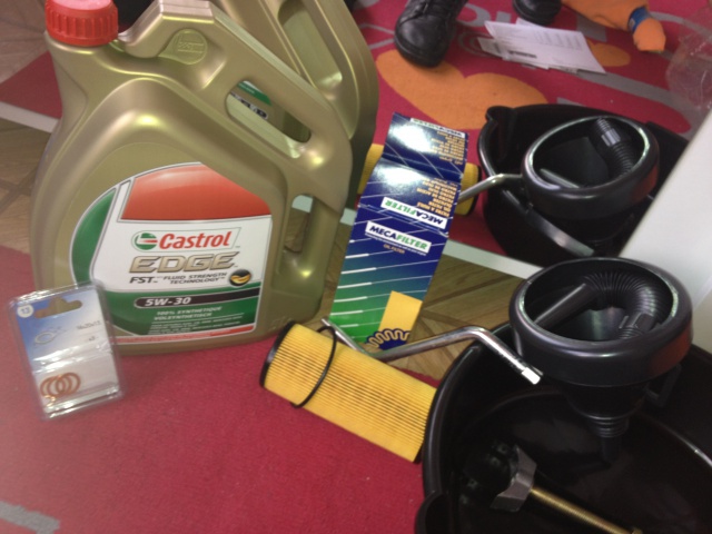

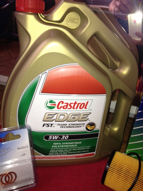

Aujourd'hui j'ai été cherche ce qu'il faut pour faire la vidanges sur L'Audi. J'ai donc pris de la Castrol EDGE mais en 5W30 a 42 euros les 5 litres. J'ai été chez Carter cash et il m'ont conseillés de prendre ca, c'est encore mieux que du 5W40. Laissez moi vos avis avant que je l'as commence cette apres midi ;)

pourquoi la 5w30 !!!? C'est pas ca qu'il faut ! En plus c'est trop fluide, trop cher, tu peux avoir de 10w40 pour moins de 20€ en promo si tu te debrouilles bien et l'economie d'essence c'est de la grosse connerie parce que ca monte plus vite en temperature !!! c'est pas preconisé pour les vieux tdi (90 110), Le mieux C'est 5W40 ou du 10
En matos ca m'a l'air ok d'après la photo
en outillage t'as juste besoin d'une clé de 19 et clé à filtre pour ouvrir le bouchon du filtre et à refermer à la force des mains, tu peux eventuellement verifier à la clé voilà tout

Le mec m'as conseillés de prendre celle la, il m'as dit que elle été encore mieux.. Au final je l'ai fait quand même la vidanges et j'ai du aller chez Norauto pour remettre le compteur a zero car j'ai fait comme le tuto ca ne marchés pas. Et chez Audi c'etait 39 euros quoi ! Le gas chez Norauto me l'as fait, je lui ai donnés 10 euros ;)
Oui 5W40 préconisé après faut respecter la norme 505.01.

la edge en 5w40 c est le top pour le diesel .
attention la vis de vidange est un ecrou de 19 qu il faut changer car le joint est fixe dessus
