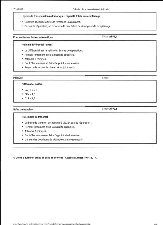

Bon grosse intox apparemment, il faudrait 2L pour le pont !!! En tout cas au débord.
Enfin c'est ce que m'a dit mon mecano du coup je n'ai pas assez d'huile pour qu'il remplisse la boite....
Je l'ai eue sur racing lub pour ma part, pas trop chère non plus.
Une âme charitable pourrait confirmer pour le volume du pont?
Perso sur mon S4, le pont j'ai mis à peine 1l????? Donc le double surprenant
Après quelques recherches sur le net j'ai pu voir que sur le RS on lisait souvent 0.9L.
Quand au S4 on voit de 0.9 à quasi 2L ...
En tout cas JHM mettent 1.9L https://jhmotorsports.com/shop/catalog/gear-oil-for-manual-trans-rear-diff-75w90-gear-300-motul-liter-p-1591.html
bon âpres c'est eux qui vendent l'huile aussi :icon_biggrin:
Mon mécano à rechecké il m'a dit qu'il y'aurait 2 types de pont et sur le mien ce serait 0.9L.
Donc le garage (ou particulier) qui l'a précédement vidangé aurait donc mis 2L et la voiture a roulé comme ça ce qui ne semble pas si néfaste.Ou bien c'est mon mécano qui se plante ...
Mystere donc ...
Sont bien gentil, mais si c'est bien un pont à débordement ( j'ai pas le nez sous la voiture encore ) je ne vois pas comment tu peux mettre plus que la préconisation. Et des ponts j'en ait vidanges , j'ai eu un paquet de 4x4 je peux dire qu'une fois plein, c'est plein. Va vraiment falloir que je fasse cette ca pour en avoir le coeur net.. 😉
Perso la royal purple en 75w90, chère mais la boîte est vraiment souple, je la conseille
Merci pour ce retour, je l'ai vue également sur un fofo US ;)
tu as beaucoup roulé avec tes 0.9L dans le pont? mais du coup tu devais etre tres loin du débord non?
La voiture à fais près de 3000, non j'étais au débordement
Donc 0.9-1 L en étant au débord ??
Tu as un modèle 2005? car je crois qu'il y'a eu certains changements à partir de 2006.
A moins que le pont soit différent sur les avant que sur les berlines mais j'y crois pas trop.
01/2006 elle est,
Alors apparemment on peut mettre entre 0,9 et 1,5 l..... En fonction du modèle, mais seul le débordement compte
arf pas de débord, selon ce que t'as lu faudrait en remettre du coup?
Si ça ne deborde pas, vaut mieux en remettre

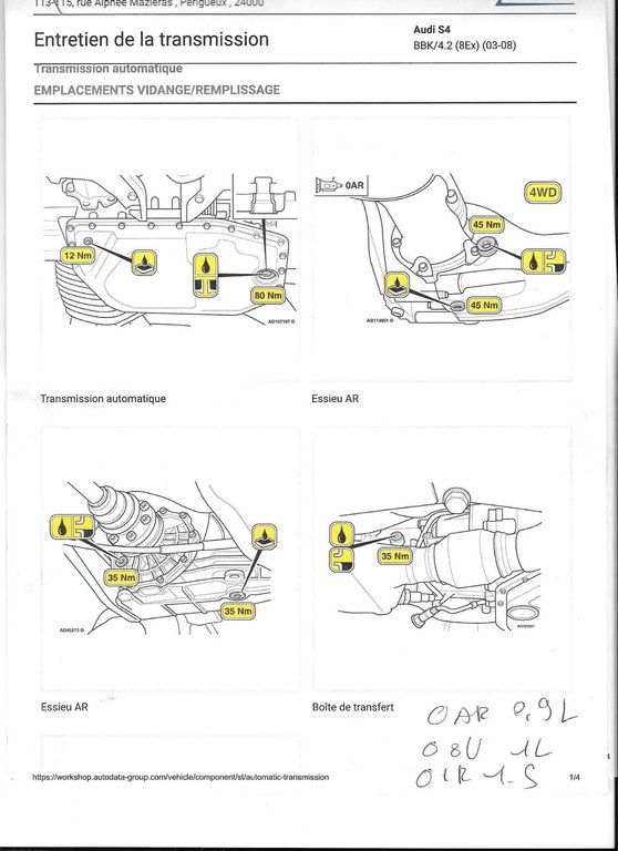

J'ai respecté les recommandations suivantes de Audi si quelqu'un en a besoin :
Niveau d'huile de boîte de vitesses - lettres
repères GYH
 Valeur assignée : le niveau d'huile est
correct lorsque la boîte de vitesses est
remplie jusqu'au bord inférieur de l'orifice
de remplissage d'huile.
Niveau d'huile de boîte de vitesses - autres
lettres-repères
 Valeur assignée : niveau d'huile 2 ± 1 mm
en dessous du bord inférieur de l'orifice de
