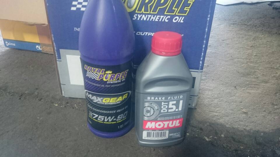

Perso vidange de boîte et pont faites ce matin, j'ai mis de la royal purple en 75w90.... La liquide de frein en motul dot 5.1
Dans la boîte je viens de mettre environ 2.8 l et sur le pont j'ai mis à peine 1l.
Bizarre dans la boite il faut 3.2l au moins. Enfin moi c'est ce que j'ai mis.
Ce qui est marqué, mais après une fois que tu refoules par le remplissage tu as rempli....Je roule un peu et referai le niveau.
Comme quoi sa change en fonction des véhicules, car moi j'ai foutu 3.2l 3.3l et sa refoulait pas lol
Après je pense que ce sont des données indicatives aussi. Toute façon je pensais refaire mon niveau dans la semaine je te dirais
