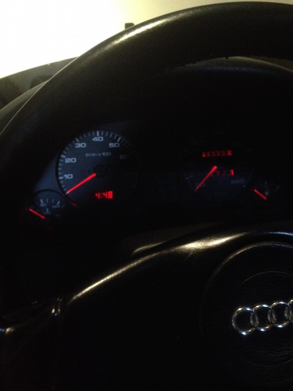

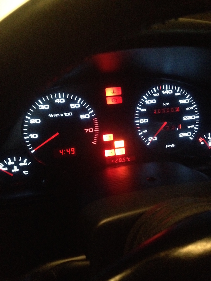

Un moment que l'éclairage de ce compteur ne me satisfaisait pas totalement.
La couleur était bien depuis le changement d'ampoule par des Led "spéciale compteur", on retrouvais le rouge d'origine mais il y avait toujours des zones "d'ombre" ou la lumière était moins intense.
Quand je montais dans l'A3, avec ce compteur éclairé au millimètre en blanc et rouge, je me suis dis que si je pouvais avoir la même chose sur celle-ci en gardant les fond d'origine, juste en changeant l'éclairage, ça serait le top.
Après quelques recherche et un peu de montage voilà le résultat:
IMG_0692.JPG?psid=1&ck=5&ex=720
IMG_0696.JPG?psid=1&ck=4&ex=720
Un éclairage totalement uniforme (les photos ne rende pas bien), en blanc et rouge comme sur les dernières Audi sans changer le style des fonds de compteurs, strictement identique a l'origine.
Seul différence, la zone rouge qui attaque plus tôt, 6200 contre 7000 à l'origine. Pas très grave, souvent qu'avant 6500 je change de rapport :lol:
Et la légende de la jauge a essence qui troque sont "70 ltr" contre un 1/1. Psychologiquement c'est beaucoup mieux :D
J'essayerais des photos de meilleurs qualité (car la elles ne rendent pas justice au résultat), avec quelques explications du montage et ou j'ai trouvé le produit.

J'hésitais à passer commande car j'avais peur d'une différence entre les fond originaux et les nouveaux et sincèrement ils sont identiques (le style est le même, écriture identique) et le rendu est vraiment top.
Je viens encore de comparer par rapport a mon A3 de 2014, on obtient le même style d'éclairage, ce que je voulais (rester dans un esprit OEM que ce soit éteint ou allumé).
Pour le produit, je l'ai trouvé sur la bay, le vendeur est quantitec (MP pour le lien).
Il existe en 2 versions, uniquement pour essence avec compteur VDO (en tout cas ce que j'ai trouvé).
Une version pour Coupé/80 qui est gradué jusqu'a 220 Km/H
Une version pour Coupé/S2 qui est gradué jusqu'a 260 Km/H
Je conseille avant de commander de bien comparer avec son compteur pour éviter de commander quelque chose qui n'irait pas.
Pour le montage, ce n'est pas sorcier mais pas il faut faire très très attention vu le prix et la fragilité d'un compteur de plus de 20 ans.
Pour les grandes étapes:
Déconnecter et sortir le compteur de la voiture (pour ma part j'ai débranché la batterie avant de commencer).
Ouvrir le compteur (il faut enlever toute les vis a l'arrière pour sortir l'entourage + vitre avant).
Mettre en place les nouveaux fond de compteur, moi j'ai laissé les anciens fond pour deux raisons simple:
Les nouveau fond ont un trou central plus large que les anciens, et si on ne met rien derrière on voit une rond rouge autour de l'aiguille (Si ce n'est pas parfaitement centré, c'est très moche).
Deuxième raison, vu que le rond central des nouveaux fonds est plus large ont peut les mettre sans enlever les aiguilles ! Ce qui est plutôt intéressant vu la fragilité.
Une fois mis en place, il vous faudra faire deux petit encoche dans l'entourage pour faire passer les fils a l'extérieur du compteur.
Cabler le tout sur un +12v après contact ou un fil +12v après allumage des feux au choix.
Entre tout, et vu que je suis maniaque je m'y suis repris a 2 ou 3 fois avant d'avoir ce que je voulais, ça m'a bien pris 3 ou 4 bonnes heures entre le démontage, installation, câblage.
Invité tilt57
donc en fait tu mets le nouveau fond sur l'ancien ?
Pour serrer le tout y a pas de problème avec la longueur des vis ? je sup que non
Je vois le lien, j'ai déjà vu cela, ça se branche séparément de l'éclairage compteur.
Par contre ça peut passer par le potentiomètre ou pas ?
Je sais pas comment c'est foutu, mais au niveau des ampoules ou leds, comment ça se passe si une partie crame ?
Une fournée de ?.. :icon_wink:
Oui j'ai mis les anciens sur les nouveaux, on pourrait en mettre facilement une dizaine avec l'espace qu'il y'a entre le fond de compteur et l'aiguille.
Pour les vis, elles sont assez longue pour "accueillir" les deux.
Pour le branchement ça se fait séparément de l'éclairage du compteur, moi j'ai préféré laisser intacte les fils du compteurs et me brancher sur un +12v après contact pour avoir l'éclairage des compteurs en permanence quand je roule (je l'ai sur l'A3 et ça me manquait sur le coupé quand on passe des zones juste sombre).
Il y'a un relais qui gère l'éclairage et qui comporte une commande de potentiomètre déporté pour réglé l'intensité et deux modes de blanc (un blanc froid et un chaud).
Il n'y ni led ni ampoule c'est directement le fond de compteur qui s'illumine, on voit des pistes électrique a l'arrière des fonds et je pense qu'il doit y avoir un gel? au niveau des écritures qui s'illumine avec la tension du courant (pour le détails technique je sèche un peu).
Si c'est comme les voitures actuelles, en principe la durée de vie est quasi infini (comme les led).
A mon avis, le potentiomètre a plus de chance de rendre l'âme en lui même que les fonds de compteurs.
