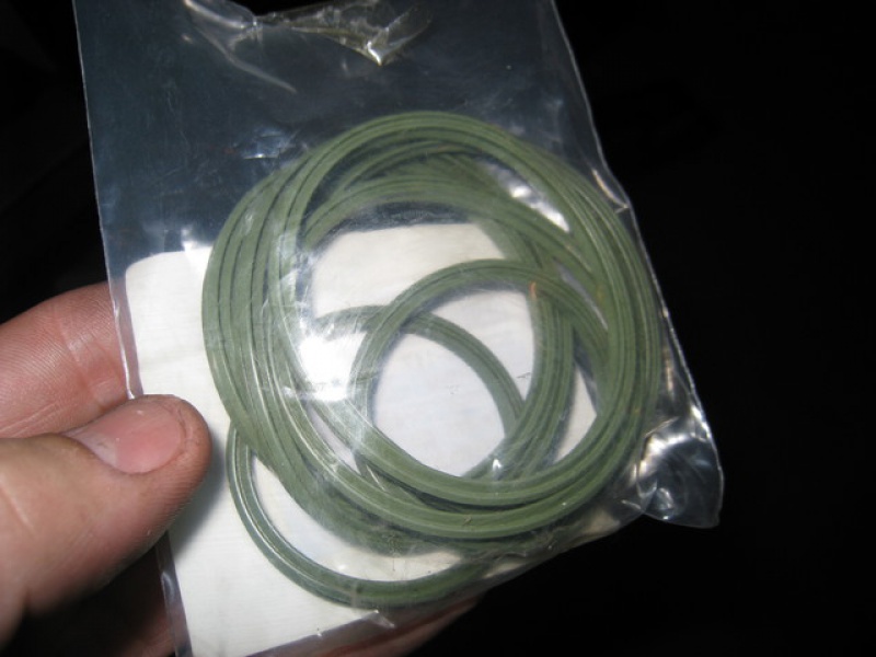

parfois le sifflement vient des joints de liaison des durites qui s'usent et crée un passage d'air et donc le sifflement , ce sont des joints vert avec une gorge .
Oui on ma conseiller de changer les joints mais chez audi jai acheter les joint mais cest des joint metalique quil mon vendu . Je vais voir pour changer les joint de liaison , cest pas mal de boulot a changer ? Et pour repondre a Tobo je veux remédier surtout au sifflement ....
Et pour donner plus d'information , jai retiré la durite du turbo celle qui est a gauche et le sifflement après quelque coup d'accélérateur est plus prononcé , toujours la possibilité des joints ou c'est sur que c'est le turbo ? Merci de vos reponses
Quelqu'un c' est la réf pour les joints de liaisons ? :nixweiss:
Et le 4 eme post de suite , en espérant qu'il y est quelqu'un qui pourrai m'aider . Je n'arrive pas a trouver les joint de liaison de durites sur Oscaro ..
Merci beaucoup Clemdu016969 , je vais demain chez Audi avec la photo pour qu'il me les commande en espérant qu'il sera ouvert le service pièces détachées !
