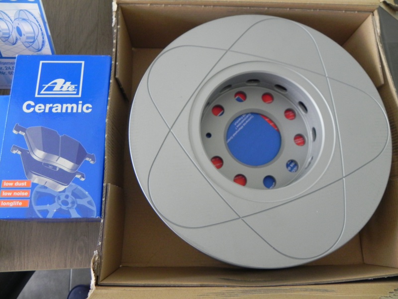

Quelques news de titine, qui va avoir 205 000 Km, et elle roule toujours nickel, si ce n'est que les freins sifflent pas mal du au fait qu'ils soient usés...
... c'est pas grave, ya pas de problème, y a que des solutions!!!
Tadaaaaa
Donc, disque avant et arrière ATE Power Disc + plaquettes avant et arrière ATE Céramic
Commande passée hier soir après 19h, prête cette après midi au point de retrait proche de chez moi (ça évite les frais de port et les problèmes avec les transporteurs...)
Merci webdealauto!
Il me reste plus qu'a monter tout ça ce week-end, avec le changement du liquide de frein...

Salut LSDA, excellent les disques !
Tu nous fera un petit retour hein ?
Bon montage mec !
Salut Ishaq!
Pas de problème pour le retour. Mais d'après ce que j'ai lu un peu partout, il ne faut pas s'attendre à beaucoup mieux que de l'origine, ça reste typé origine et non compétition. Par contre une belle différence sur l'entretien des jantes qui ne se couvrent presque plus de poussière de frein, et les disques qui ne rouillent plus sur le moyeu et sur le bord.
J'ai déjà constaté que la garniture des plaquettes paraît plus douce que des plaquette classique.
Enfin, pour répondre à la question de malcom, j'ai vérifié et oui il y a bien un adhésif 3M mais uniquement sur les plaquettes avant.

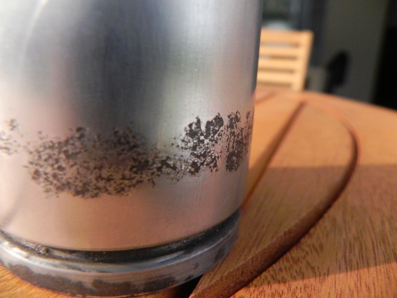

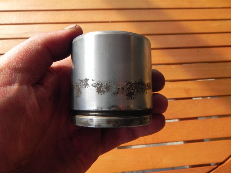

Par contre le gauche m'a causé des soucis. J'ai dut sortir le piston, car il était grippé, et le soufflet fissuré. Dégouté!
Seulement, le piston est atteint par de la corrosion. Je l'ai polis au fort fin, mais sur les zones atteintes, on sent des imperfections de la surface. Et il y a quelques très légères rayure.
Donc comme je ne trouve pas de kit de réparation avec piston et joint, je vais racheter un etrier neuf...

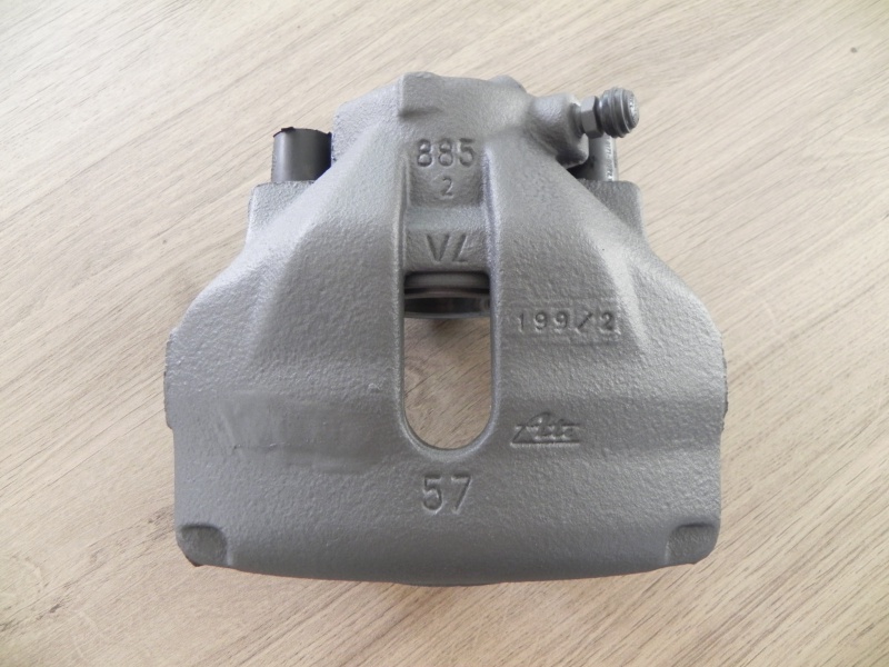

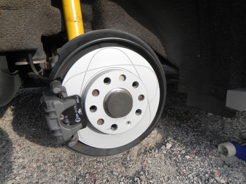

Voilà, après avoir bien galéré à dévisser les 2 vis des supports étriers, je suis quand même venu à bout des freins arrière.
Etrier peint en gris anthracite et nouveau disque et plaquettes en place :

Sinon, voilà l'état du piston que je vous disais :
Modifié par le seigneur des anneaux
Ah ouai il est malade le piston.
C'est un kit de peinture foliatec?
Tu va y coller des stickers sline ou Audi?
Ben c'est cool oui c'est 3M même sur l'origine.
Je pense que niveau température le céramique ça doit le faire sur les freinages soutenus comme les lacées de montagne...
Non, pas d'autocollant de prévu. Ca restera comme ça, je voulais juste que ça fasse plus propre.

Ca fait nickel les étrier anthra

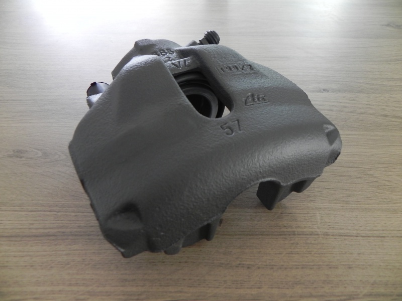

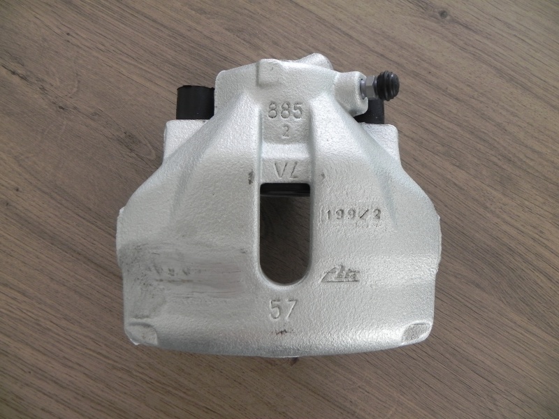

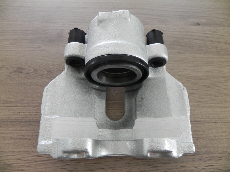

Voilà, j'ai reçu mon étrier de frein.
Le voilà à l'origine :
Et le voilà après peinture
Vendredi le montage, puis la purge et enfin titine sera prête a avaler les kilomètres...
