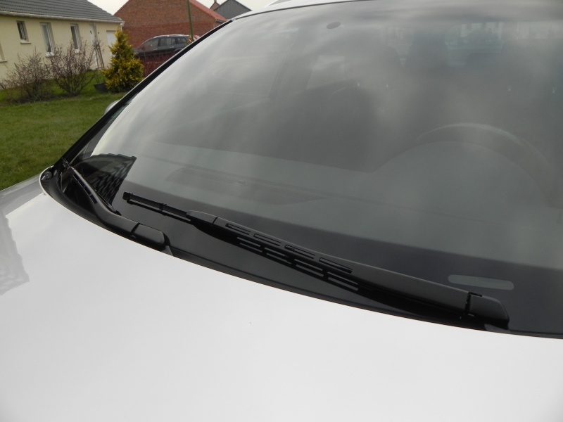

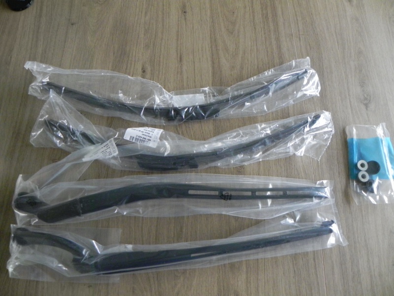

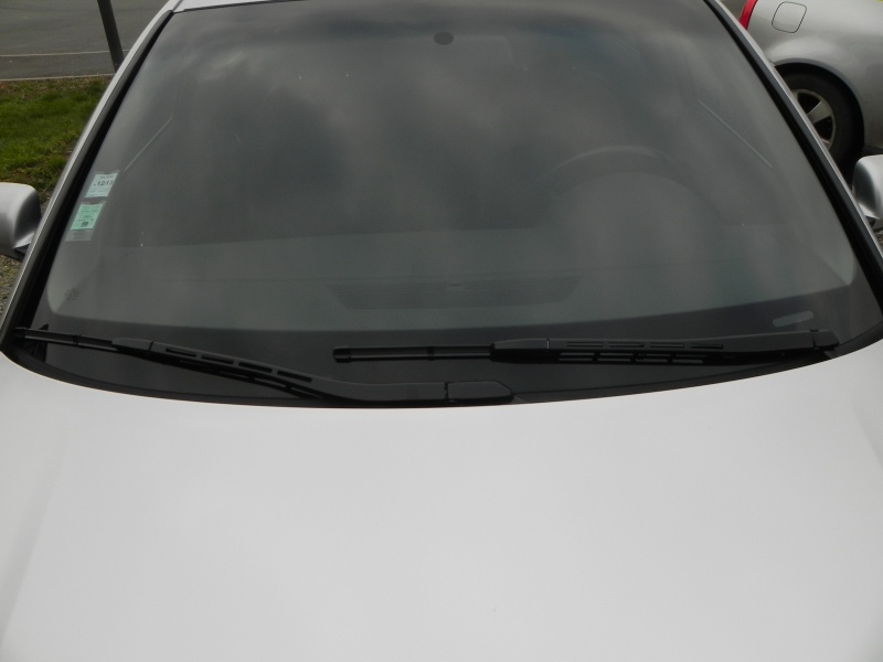

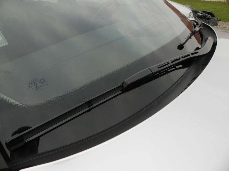

Cette après midi, un bon lavage de titine et remontage des jantes, puis installation des nouveaux essuies glace...
Aucune difficulté pour le montage. Par contre esthétiquement, je ne trouve pas que ça soit un grand changement, mais bon ça modernise tout de même. Ca sera surtout à l'utilisation que je risque d'y trouver un changement, les balais classiques sont bruyant et claquent lors du retour...
J'ai presque envie de dire vivement qu'il pleuve :P

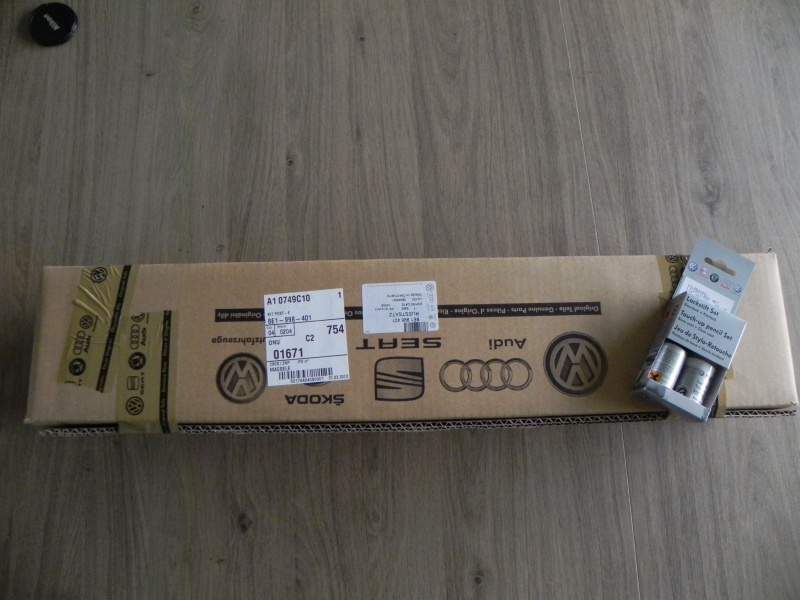

Sinon, j'ai également acheter un flacon de peinture pour retouche. J'ai discuté avec le gars du garage, pour lui expliquer que je comptais mettre une fine couche de couleur au cure-dent puis mettre une légère goutte de vernis pour lui faire un wetsanding et un polissage, dans le but de ne presque plus voir la retouche. Il m'a déconseillé de le faire avec le vernis présent dans le kit retouche, car au ponçage il va se barrer...
Du coup il m'a proposé de mettre la couleur, puis de passer au garage, que le carrossier me poserait un peu de vernis sur les retouches, et que là, je pourrais faire un wetsanding sans soucis...
Donc quand les température remonteront, je m'attaquerais à ça...

Raah! je SURKIFF ta titine!!! :malelovies: Elle avait exactement le même look que la mienne au début....Ça prendra le temps que ça prendra mais je veux arriver au même résultat! tu me pardonnes si je copie? :blush:
D'ailleurs, les essuies glaces qui claque ça me saoule aussi, tu en a eu pour combien pour les changer?

Les essuies glaces m'ont coûté 99€.
Ah ouai quand même... tu les as pris chez Audi?
Oui chez audi
Salut LSDA, mais t'avais quoi comme essuie glace avant ? je pensais que t'avais des aéro twin... d'ailleurs les miens faut que je leur redonne un coup de peinture car au niveau de la gouttière sous la capot ça frotte pas mal.

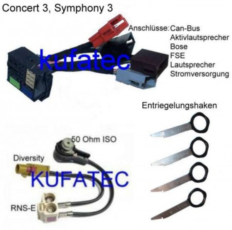

Il va me falloir un adaptateur.
Après une petite recherche, voilà ce que je trouve :
http://www.kufatec.de/shop/index.php?page=product&info=505
Ensuite j'ai trouvais ça, pour un prix qui me plait plus...
http://www.leboncoin.fr/equipement_auto/328231062.htm?ca=17_s
Sauf que sur cet adaptateur, je ne vois pas la prise couleur moutarde appelé "diversité" sur la photo de kufatec. Quelqu'un connait sa fonction? Car j'ai ce câble qui était branché sur le symphonie.
Apparemment cela à un lien avec l'antenne. Serait-ce la liaison avec l'amplificateur d'antenne?
Vous avez des avis la-dessus? Car pour moi, c'est l'inconnue totale...
Il doit y avoir une connectique soit pour le son bose ou pour les commandes au volant je pense?
Car les autres se sont l'alimentation et le câblage des enceintes.
Diversity je crois qu'il sert pour l'antenne GPS, mais il me semble que tu peu déclipsé ta fiche est le mettre directement a la place de libre...

Bon je pense que je vais prendre l'adaptateur chez Kufatec et puis on verra bien ;) . Mais avant je vais essayer de leur envoyer un mail.
Quelqu'un gère l'allemand s'il vous plaît?
Aussi j'aimerais en profiter pour avoir des prise RCA pour connecter un Xcarlink ou quelque chose du genre...
