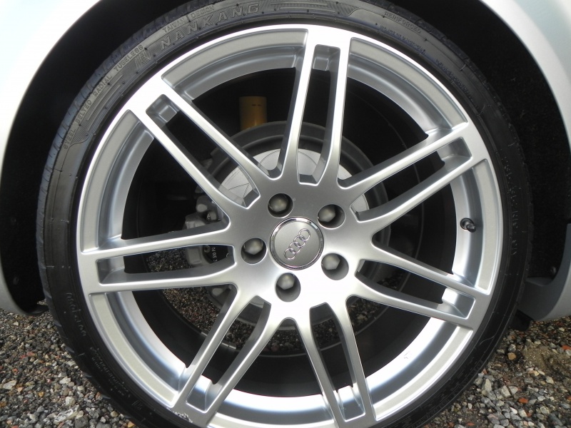

Oui. J'ai fais des photos des roues une fois remonté, pour te montrer le rendu des étriers en gris. Perso, j'aime bien, ça fait propre et très sobre. C'est sure que ça n'attire pas l'oeil comme s'ils étaient rouge, mais ça fait propre derrière la roue.
Par contre j'ai fait une tite centaine de bornes pour l'instant, et aucune trace de poussière de frein pour le moment. Je vous ferais un retour quand les jantes commenceront à être sale...

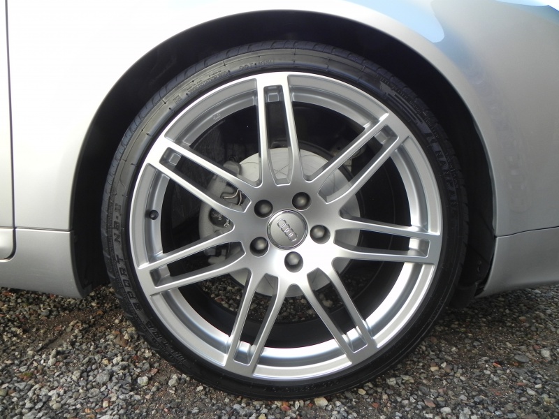

Voilà le résultat:
Roue avant :
Roue arrière:
Roue arrière qui d'ailleurs à fait un bisous au trottoir y a pas très longtemps, à cause d'un d'un co@#£ard mal garé... :mur:
