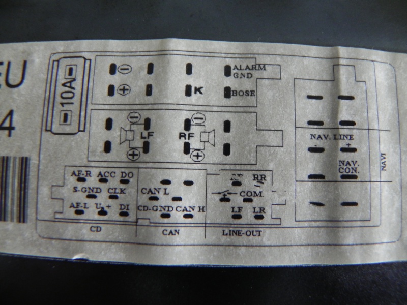

peux tu poster une photo de ton schema electrique des 2 postes (ceux qui sont sur l étiquette au dessus du poste)....?
Salut eric
Si on se refere aux étiquettes que t as mis sur la page précédente
Il faut que le fil k-bus du concert 2 aille sur le k-ltg du concert 3 normalement
Modifié par kilivinci
Je post une photo de mon etiquette, un peu différente, car mon ancien post est un symphony 2.
Par contre, l'étiquette du concert 3 page précédente, c'est la bonne.
Dans mon cas précis, je suppose que c'est le K qui va sur le K-ltg du concert 3 ?...
Je vais contrôler ça ti suite
Merci à vous les gars!
Modifié par le seigneur des anneaux

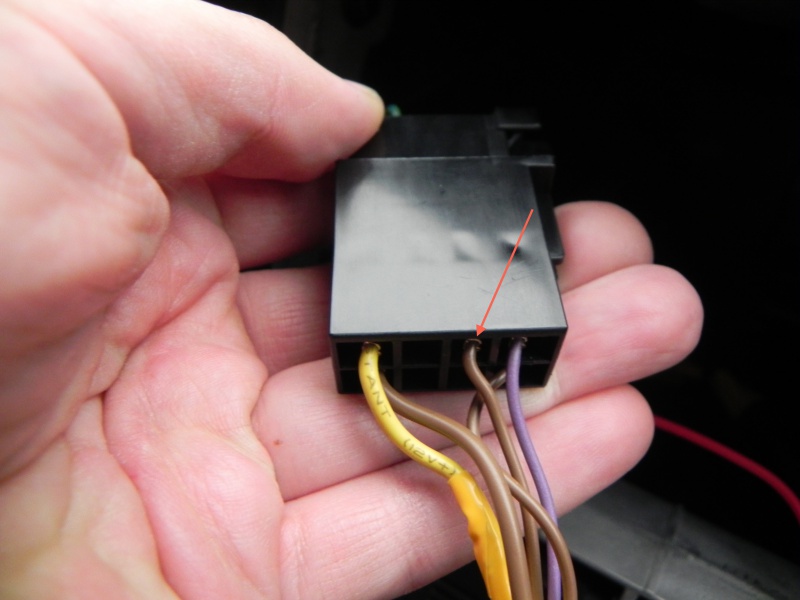

Ok,
Je viens d'aller faire des photos de mon branchement actuel.

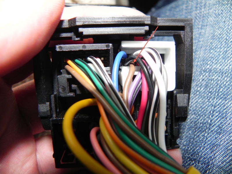

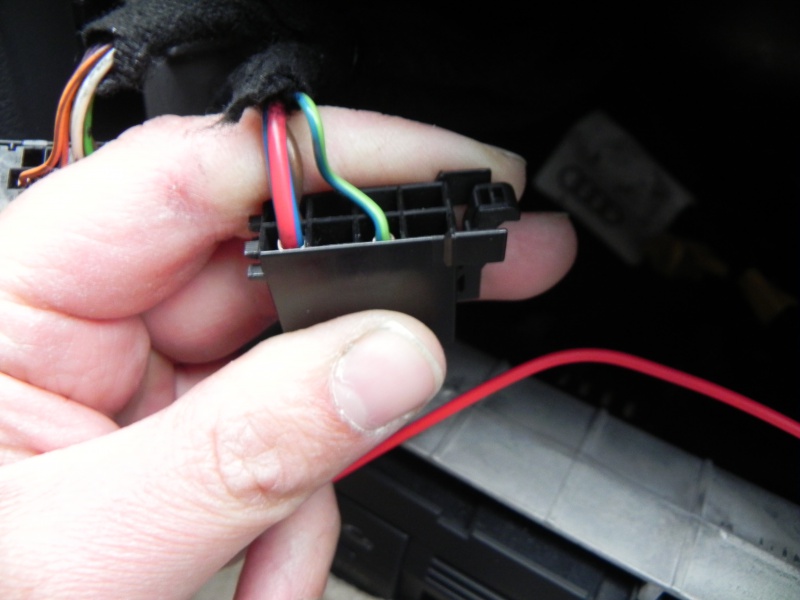

Voilà le connecteur sur le câblage sur la voiture. Le fil Bleu et vert correspond au K
Une fois le connecteur brancher sur celui de l'adaptateur, il tombe en face du fil marron
Ce câble marron, arrive à l'emplacement de la flèche sur le quadlock au cul de l'autoradio.
Ce qui correspond à l'encadré ci-dessous
A l'emplacement du K LTG sur le quadlock, je n'ai aucun câble.
Dois raccorder ce fameux câble marron? En faisant un pontage? ou en le débrochant de son emplacement actuel pour le mettre sur le bon?
as tu le bose dans ton A4 ?
si tu ne l as pas alors il te faut déplacer ce cable du quadlock vers l emplacement K LTG du quadlock....
Non pas de bose.
Ok je deplacerai le câble.
