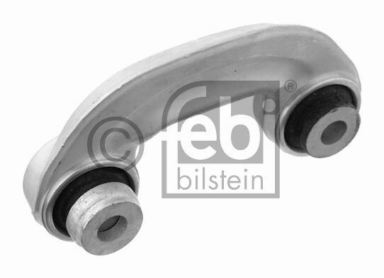

Je viens de lâcher un billet de 300 pour changer un bras de suspension chez Audi, en espérant que mon soucis de claquement dans le train avant droit soit résolue, et bien toujours pas...
A peine sortie du garage, je braque à fond et direct ça claque, je suis persuadé qu'il ne l'a pas essayé avant de me la rendre... Du coup je retourne voir le chef d'atelier et on va faire un tour pour lui faire entendre. Il pense cette fois à la tête de cardan... Je lui ai dit que j'allais pas commencer à changer toute les pièces une par une jusqu'à ce qu'on trouve, y a quand même un moyen de voir ce qui bouge lorsque je braque...
Si je tourne dans un rond point par exemple, aucun soucis, mais si je veux faire un demi tour serré en braquant volant en butée à gauche, au bout de quelques tour de roue, on sent la roue avant droite qui se dérobe, comme si quelque chose venait à se déboiter... en marche avant comme en marche arrière. Et rien en tournant à droite.
Bref samedi prochain je vais chez un mécano qui apparemment touche pas mal, on verra son diagnostique...
Personne n'a jamais eu ce soucis?
Ah oui, ça doit être lié, mais toujours en braquant à fond à gauche, j'entend comme un bruit métallique de ressort, comme ci celui ci se remettrait en place d'un coup...
Fais chier cette histoire. Ca serai quand meme chaud que le ressort se déboite en tournant, peut etre la butée ?
Bein elles sont neuves les butées, changées en même tps que les amortos...
Je viens de voir un topic déterré en section b7, pour le même genre de problème, je verrais bien si quelqu'un trouve la raison...
j allais te mettre le lien du topic
a voir si c est normal ou pas
Arrête Vincent, je croirais entendre le chef d'atelier du garage où je vais... lol :P
Pour lui c'est normal...
Pour moi non! Ce bruit n'y était pas avant, il n'y a donc aucune raison qu'il soit là maintenant...
Le jour où je viens à la vendre, je me vois bien dire à un acheteur que ce bruit est normal, personne n'en voudra, où alors à prix bradé... :glare:
Moi je pense à la barre stab
Tu les à faire vérifier ? y a une pièce comme ça de chaque côté entre le bras et la barre, quand tu braques elle se torsionne et si le silent bloc sont mort, ben c'est métal contre au métal d'ou peut être le bruit.
Modifié par malcomx34
Ils ont contrôlé toutes les jeux dans le train avant, ils n'ont constaté que la rotule de suspension...
En réalité, la pièce que tu me montre est la biellette de barre stab précisément, de toute façon samedi je la remet sur le pont, et cette fois j'assisterais aux contrôles, je lui demanderais de bien vérifier ces biellettes ;)
Oui c'est la pièce de liaison entre le bras et la barre, donc elle travaille beaucoup quand tu braques, il se pourrait que l'une d'elle soit défectueuse.
Je ne vois que ça ou les rotules... si le bras a été fait... La cardan j'en doute...
Salut, je viens aux nouvelles.
Ce matin je suis allé voir un mécano (le pote d'un pote), et a peine il l'a essayé, toute de suite il a su me dire : "Angle de chasse trop fermé sur une roue, ce qui provoque un ripage"
Je suis resté septique, par rapport au bruit que cela provoqué, mais bon, pourquoi pas... :euh:
Du coup il contrôle l'état de mes pneus avant (à 1mm du témoins), la met sur le pont et avec un grand règle alu, il contrôle mon parallélisme. verdict, la roue gauche avait un angle de chasse plus fermé que la roue droite. Il remet tout d'aplomb, permute mes pneus arrières presque neuf a l'avant, et je retourne l'essayer sur un parking.
J'effectue de grands cercles avec le volant en buté, aussi bien à droite qu'à gauche, et là, magie, plus aucun problème... :marcelpoire:
Voilà, il s'agissait donc que de la géométrie...
Alors que chez Audi le gars m'annonçait un cardan après m'avoir changé le bras d'amortisseur sans succès. Ils n'ont même pas pensé à la géométrie... <_<
