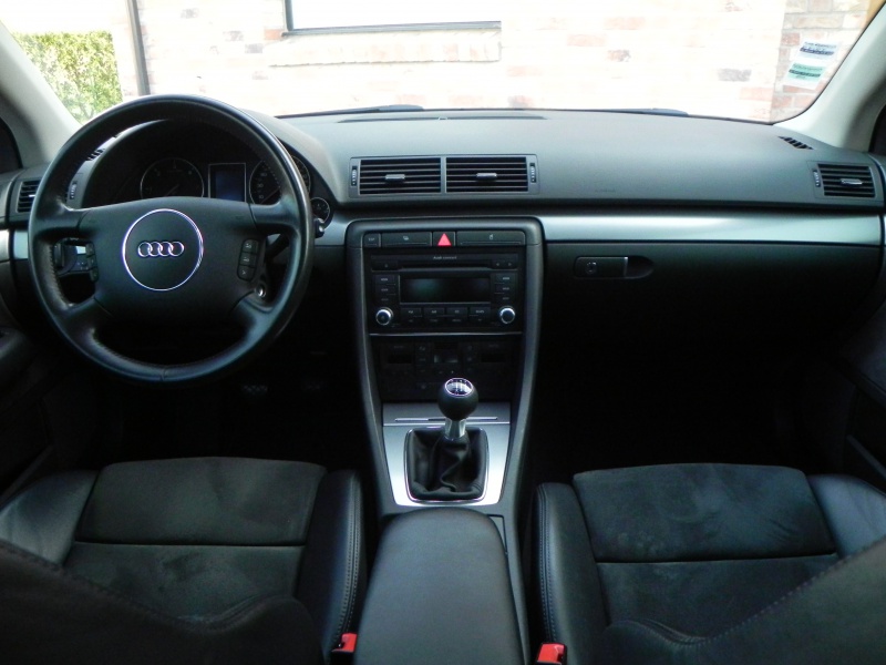

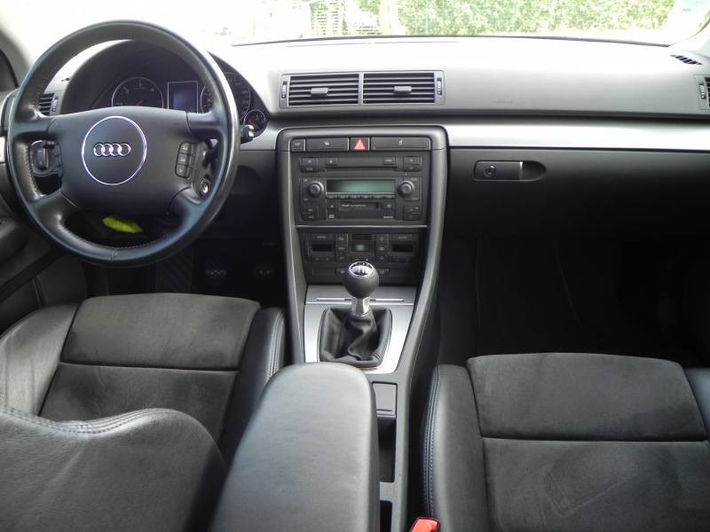

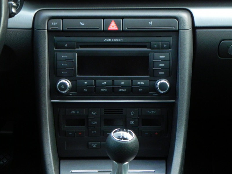

Bon je viens de faire quelques photos du post de pilotage :drive:
Voilà comme c'était avant :
Et voilà maintenant :
Voilà qui rajeunit l'intérieur...
Manque plus que le volant, mais ça m'étonnerais que je le fasse vu le prix... Mais sait on jamais (j'avais aussi dit que j'arrêtais les dépense...) :rolleyes:
Modifié par le seigneur des anneaux
Jolie tout ça, c'est bien mieux avec le concert 3.
c est top comme ca
il y a un volant de b7 sline multifonctions avec ab a 250 sur lbc
Cool cette modif, ca donne un bon coup de jeune à ta console centrale !
Les boutons style alu sont vraiment classes. Quand j'ai installé le RNSE je les avais choisis et je regrette pas...
Et pour relayer la remarque de Michael, félicitations pour la propreté de ton intérieur ;)
Modifié par NightClubber
C'est clair on voit que les plastiques sont sains.
Rien ne traîne dit donc.
Super
Un petit coup de MF tout les 2-3 jours et ca reste propre :bien:
Effectivement, je prend soin de ne rien laisser traîner dans ma voiture...

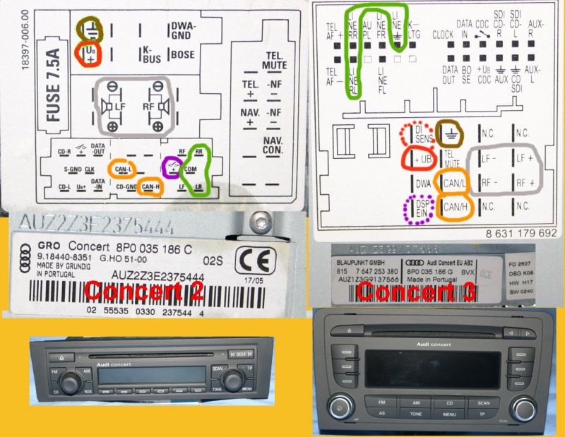

Dans ma quête d'infos pour mes commandes au volants, qui peut me dire sur cette image quels sont les pins correspondants aux commandes au volant?
A gauche, c'est ce que j'avais avec le symphonie d'origine (sauf que le mien était en double DIN), à droite cela correspond au concert 3.
j'ai fait des recherches, je ne trouve pas. si tu remet ton concert 2 et tu débranche une cosse 1 par une tu trouveras?
c'est peut etre pas bon pour le poste, je sais pas
Je ne peu pas enlever les contact un par un, ils sont serti dans le connecteur, ca va être une galère pas possible...
Je vais jeter un oeil dans la RTA...
