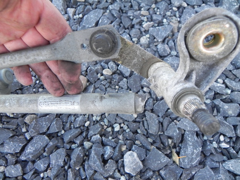

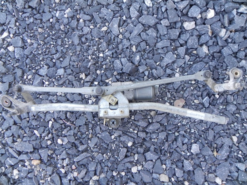

Sinon je viens de démonter l'ensemble moteur et tringlerie d'essuie glace avant. Un peu chiant à faire, surtout à sortir de son logement. En 30 min c'est fait, en prenant le temps de tout analyser pour démonter sans casser quoi que ce soit.
J'ai pris des photos pour faire un tuto.
Voilà la pièce qui à cassé :
Par contre pas moyen de désolidariser les barres du haut sur la photo de la barre du bas (celle qui est cassée). J'essaye d'enlever l'axe qui est censé tourner dans la pièce alu, mais pas moyen. Il y a bien un clips et une rondelle que j'ai enlevé, mais l'axe qui traverse la pièce alu ne veut pas sortir...
Bref, j'essayerais de trouver une tringlerie complète au pire...
Par contre je me suis dit que j'allais quand même tester le moteur. Et là, c'est bizarre. J'ai fais une vidéo
A votre avis, c'est normal les accoup qu'il fait? Je me demande si ce n'est pas ça qui à casser le bras. Aussi, vous voyez qu'il ne fini pas son cycle, il tourne que dans un sens...
Après je me dit que c'est peut être l'articulation qui fait partir les bras dans l'autre sens pendant que le moteur tourne toujours dans le même sens.
Quelqu'un pourrait jeter un oeil sur sa voiture pour regarder s'il tourne dans le même sens svp?
normalement le moteur tourne que dans un sens c'est la tringlerie qui fait le reste un peu comme le système des locomotive à vapeur
C'est aussi ce que je me demandé, mais en regardant bien, sur la première photo, il y a un plat boulonné sur l'arbre de sortie du moteur. Il est quasi bien au centre de la photo, il est de couleur dorée. Ce plat actionne les 2 bras supérieur. En regardant bien, on se rend compte qu'il ne peut pas faire tout le tour, et qu'il est bien obligé de faire un mouvement de va et vient.
Quand j'ai tout mis en kit sur la mienne(tringlerie grippé) je me souvient que j'ai galeré a retrouvé le bon sens de remontage.
Par contre il me semble qui tourne dans les 2 sens...
Le mieux serait de trouvé un occas et de bien le graissé avant montage.
