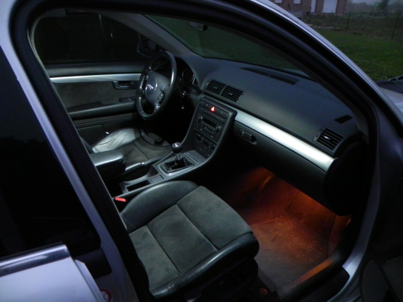

Salut les gars,

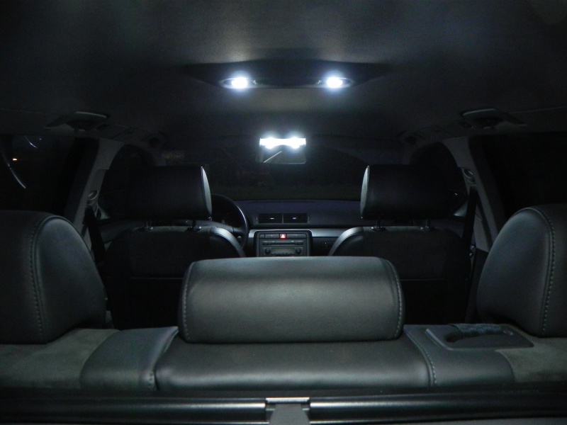

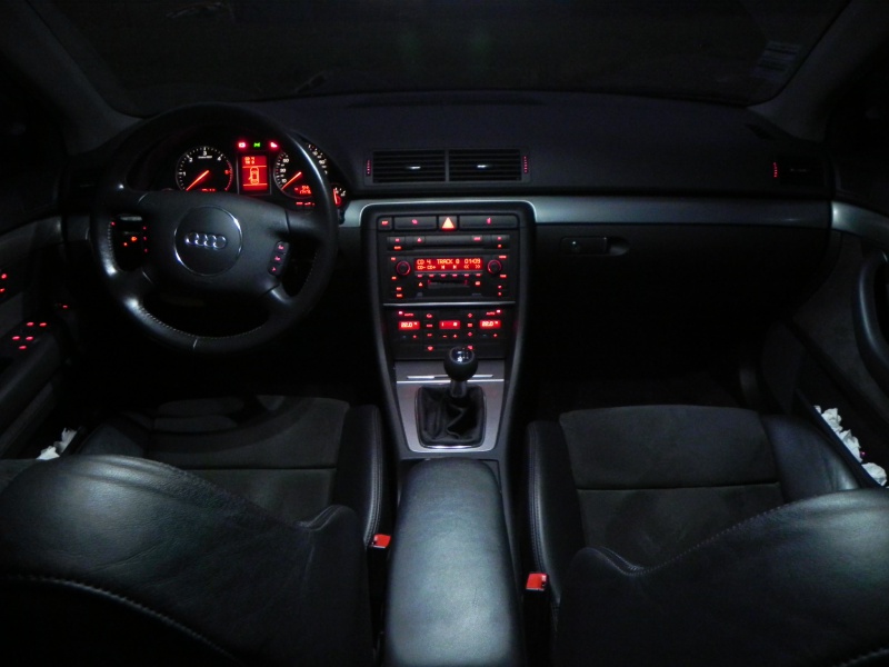

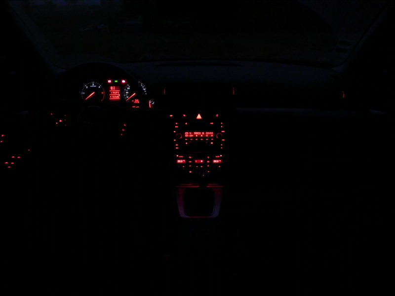

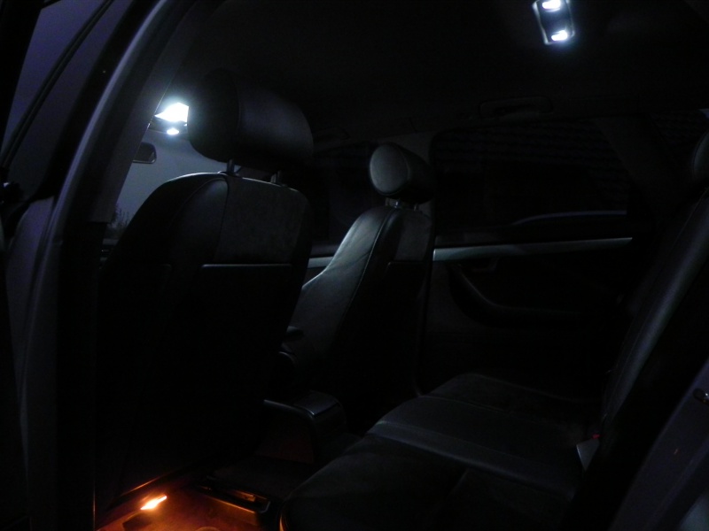

Voila, je viens d'installer mon éclairage à LED à l'intérieur.
Je suis content du résultat. Reste plus qu'à commander les 7 ampoules T10 pour BAG, éclairage de plancher et les 2 portes arrières.
J'ai pensé à vous, j'ai immédiatement fait des photos, car il paraît que vous aimez ça...
nickel tout ca
c est enorme la difference entre les leds et les t10 que tu n as pas changes

ça rend super bien, merci pour les photos :
Punaise la différence d'éclairage entre les nouvelles et les vieille! C'est impressionnant ^^
Elle claque ton A4 Vivian ! Va falloir que je passe un jour !
