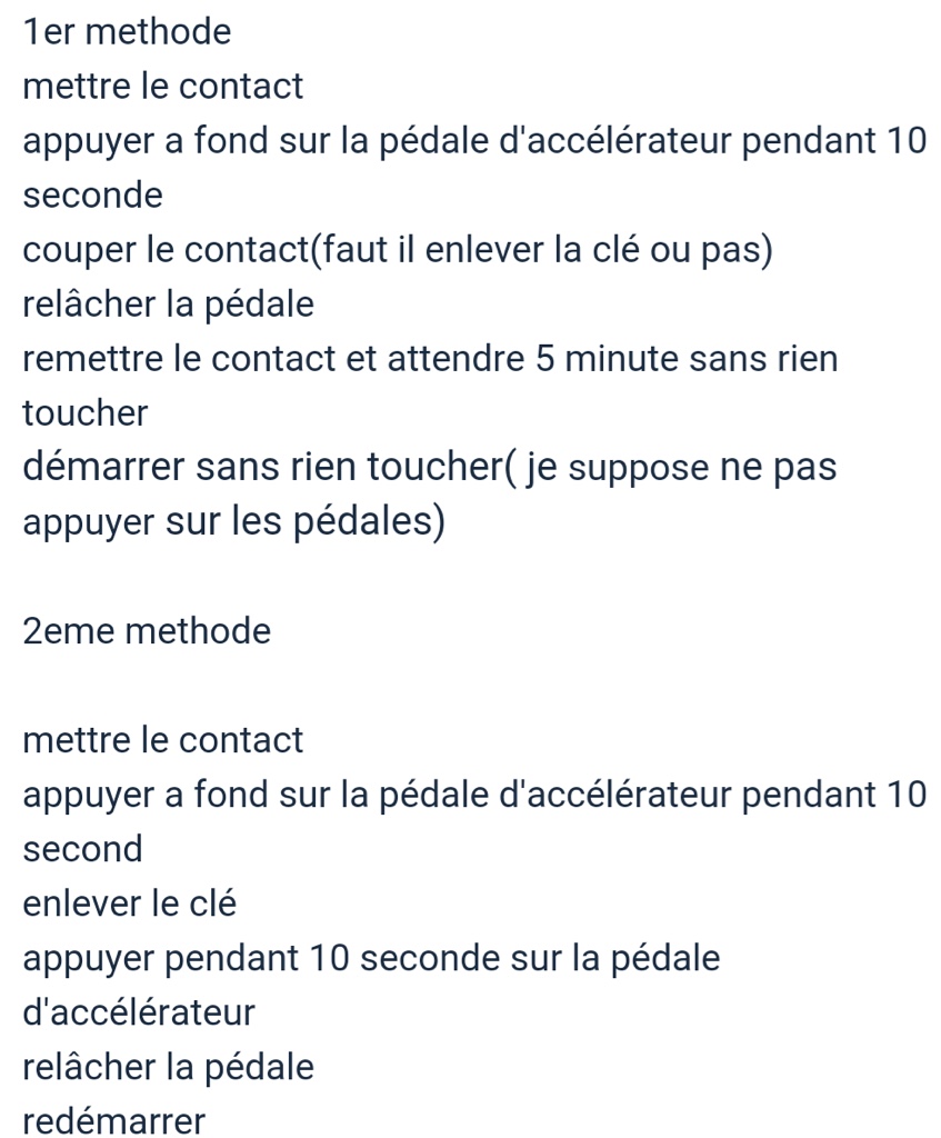

Faire un reset de l'auto-adaptation implique de revenir aux valeurs d'usine du fonctionnement de la tiptro.
Donc pas d'anticipation de changement de rapports, d'action de frein moteur ou de pleine charge POUR LE DEBUT DE LA RE-ADAPTATION.
Donc pour revenir au répercussion sur ta consommation ODB, en gros et pour faire simple, après la manip c'est comme si elle roulait sur le plat.
Mais après quelques dizaines de kilomètres et si ta conduite est linéaire, la conso devrait tendre à revenir à celle que tu connais mieux que moi !!
(sous réserve qu'il n'y ait aucun soucis sur la tiptro, bien évidemment...)

il faut faire cette manip après un effacement des défauts boite, ecu ...
version vwvortex forum
1. clearing codes without vagcom
2. default tranny settings
3. throttle readaptation (critical when doing any tranny or engine work). ecu and tcu works together on many things. clear ecu also for engine work.
the definitive answer. as follows...
1.key on (dont start, just turn the car on)
2.gas down to floor for 10 sec
3.while holding gas, turn key off
4.let go of gas
5.key on (again, on, dont start) for 5 min (for throttle readaptation). touch nothing.
6.then start while touching nothing.
7.drive and see what happens.
