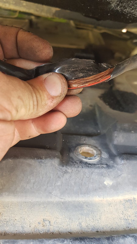

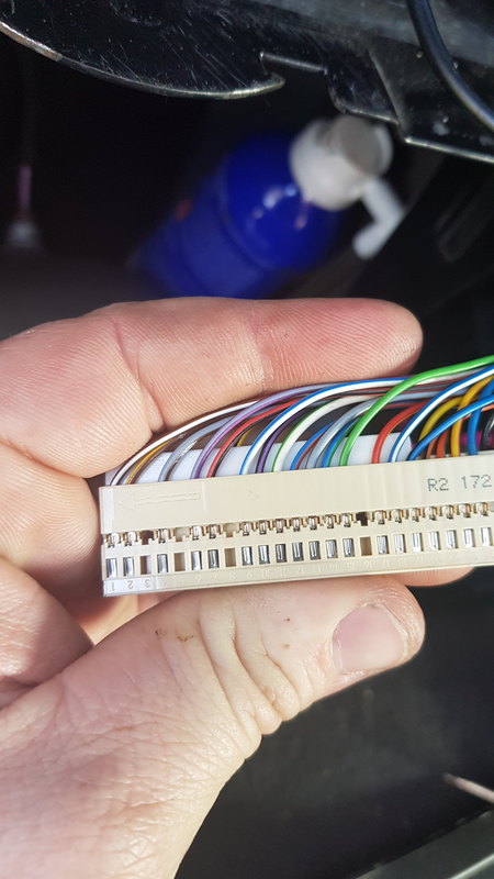

Ça y est enfin les vacances. Je mis suis mis. Du coup, j ai repris le faisceau depuis la boite a fusibles. Donc soudure en Y sur la broche du fusible 37. D un côté il part jusqu'au poste et remplace le + après contact et soudé sur la fiche iso. De l autre côté passe par le seuil intérieur et la garniture jusqu'à l ampli,soudé au +. Cablage avec le faisceau phonocar 4/199(prise RCA depuis le poste android) ET LÀ....tous fonctionne, un vrai régal. Le son bose est une tuerie. Je re vis. DR DRE au taquet. Juste un leger claquement au démarrage. -
HELP "surprise" faiceau bidouillé
naughtyjeep a répondu à un(e) sujet de naughtyjeep dans A6 C5 / allroad C5 - (1997 à 2005)
Juste démonter le tdb pour voir si je trouvais la dérivation qui va a l ampli. Derriere l l'instrumentation clim. Depiauter le faisceau complètement. Non, je ne me lance pas la dedans. C est pour ça que mon côté feignasse pensais ce repiquer depuis le fusible. C est bien un + permanent. Mais il me semble que sur mon autoradio Androïd, il y a un fil pour y brancher un permanent( pour la mémoire)et un autre pour le après contact( pour l'allumage). Mais tu as une a6 c5 avec le système bose, comme moi. Mais pas le même faisceau autoradio. ?????? C est suivant quoi, l année? La phase? L autoradio choisit? -
