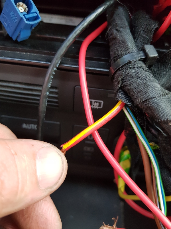

  9. Salut J ai besoin d un conseil ou d une idée. Quand j ai acheter la voiture la sono ne fonctionnait pas du tout. D après l ancien poprio poste HS Je viens de comprendre que le poste marche avec le plus après contact et l ampli fonctionne quand je le branche en direct avec une batterie. Donc après vérification j ai bien de la tension en sortie de fusible n°37 dans la boite a fusible, mais aucune tension au niveau de la prise de l autoradio et idem a l ampli. Donc soit ce cable rouge et jaune et coupé quelque par ou il peut-être un relais? Comme j ai pas envie de démonter entièrement la voiture. Je pensais repartir depuis la boite a fusible, souder 2 câbles et remonter de chaque côté. Amis Audistes, d après vous bonne ou mauvaise idée? Merci Le cable incriminé.

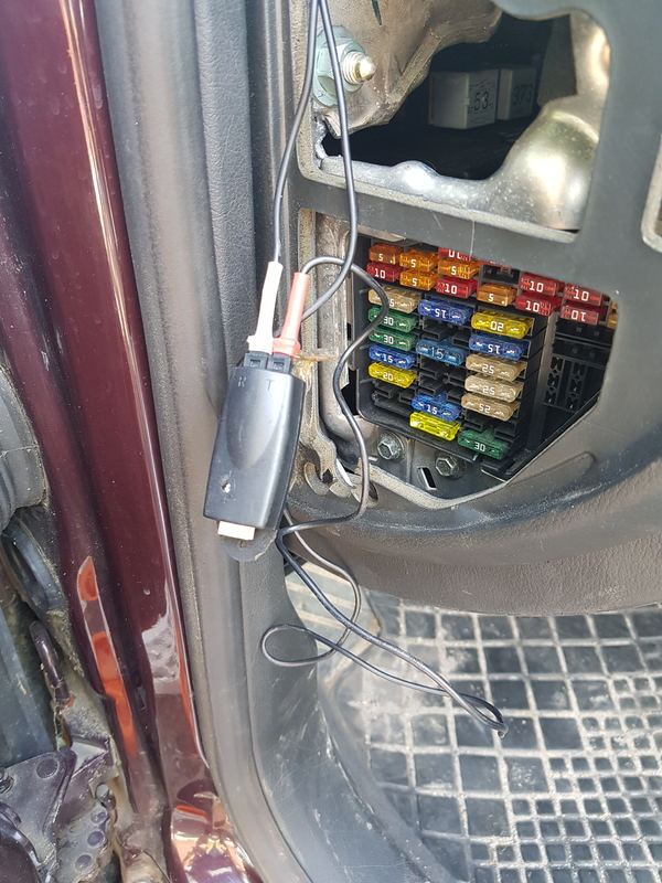

  23. Bonjour Je viens de faire l acquisition d une magnifique allroad c5 v6 tdi. " de retour a la maison" en y regardant d un peu plus près. Niveau électricité c est le bordel la dedans. Si vous pouvez m éclairer, par ce que la..... Je suis perdu tellement elle a etait bidouillé. - elle a un kit xenon....mais ils marchent même sur zero. Branchés a la won again sûrement. - le poste ne fonctionnait pas.. j ai réussi a le faire fonctionner mais pas de son. Pas de musique en roulant c est dur... mais en plus q en tu sais qu il y a la sono bose.... a quoi sert ce fil jaune? -Un connecteur bizarre et inconnu dans la boite a fusibles qui par dans le montant de la porte.....si quelqu'un a une idée? - le + du ventilo de clim a etait coupé et branché en direct avec un cable de merde directement sur la batterie. Et plus de jus sur le fil d d'origine. Si vous savez d ou y par pour que je comprenne pourquoi il est plus alimenté . - le vendeur me dit je comprends pas le CT me dit defauts de laves phares mais j en ai pas......sauf que si....mais ils ne fonctionnent pas J espère trouver des reponses a mes questions. Par ce que la je me lamente. Merci d avance.
