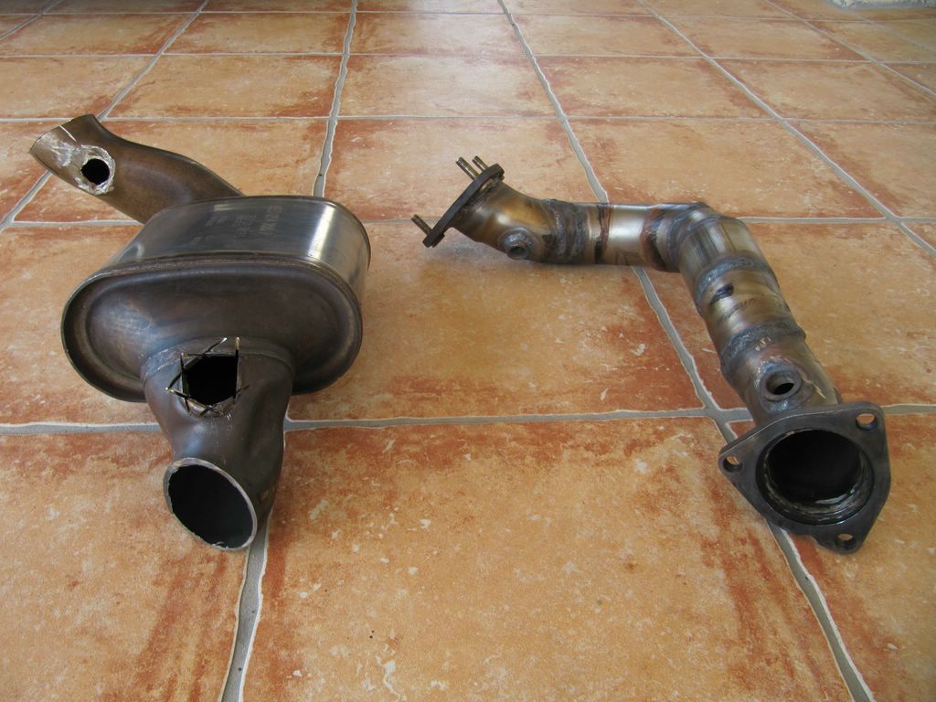

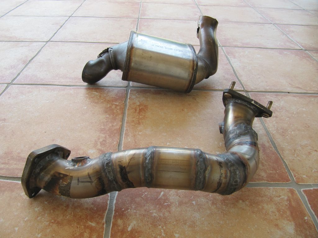

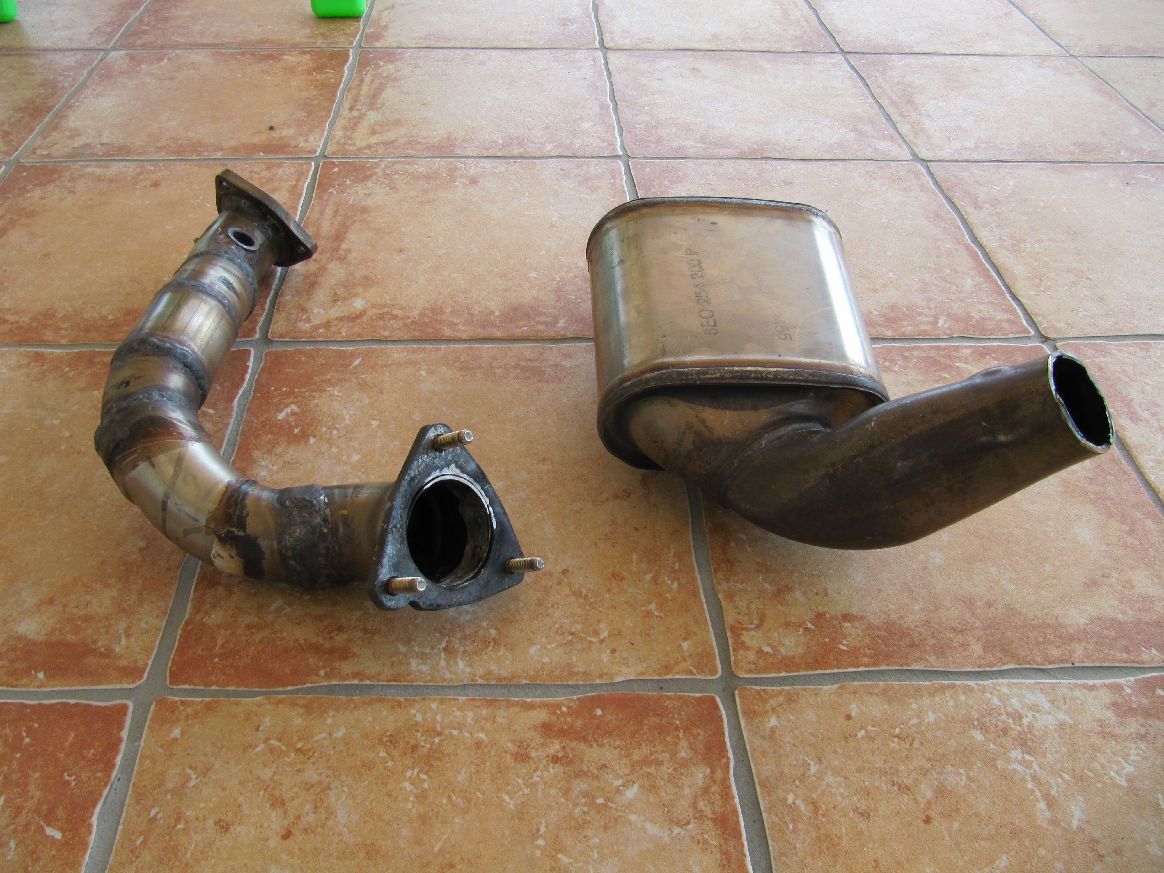

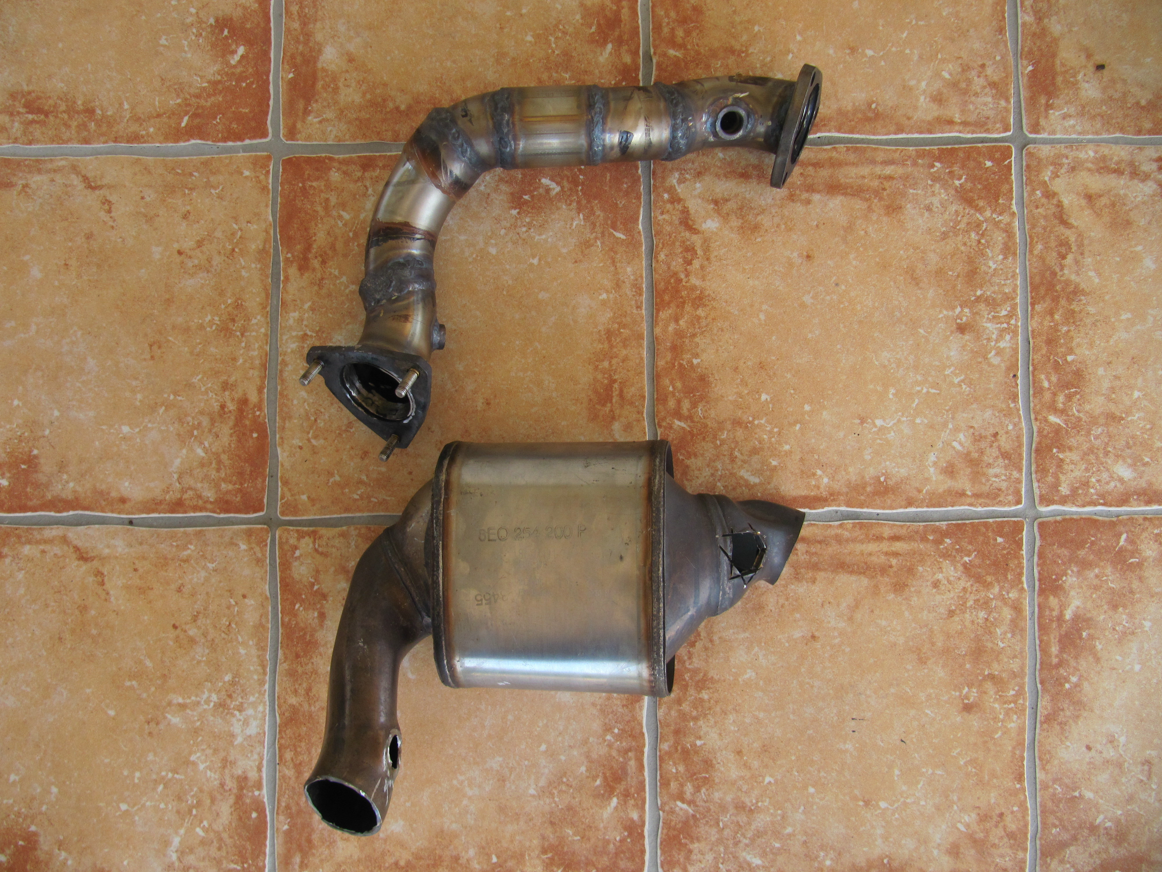

je suis en retard pour aller bosser mais vite fait voilà les photos du downpipe:
Nickel,

ah ouai ... là ça ressemble ;)

a oué la sa rend super bien c'est niquel :icon_biggrin: :icon_biggrin:
moi je les fait un peut plus directe mais c'est du beau boulo

bon effectivement j'avais un peu trop de pression car après avoir dormi quelques heures , je m'étais dit que je pourrais monter le DP entre 14h et 16h30 avant de repartir bosser .
et évidemment comme à chaque fois qu'on est pressé et qu'on veut faire vite , on fait du boulot de merde .
donc avant de faire n'importe quoi , j'ai préféré lever le pied et finir proprement demain sans stress parce que là ça devenait n'importe quoi .
la bride entre le cata et la descente milltek est toujours aussi merdique à atteindre (meme au bout de la ènième fois) et j'ai galéré plus d'une demie heure pour la défaire (clée de 12 oeil à cliquet obligatoire)
il a fallut déformé le DP à coup de masse sur le coude qui passe sous le tablier car ça touchait et ça m'empechait de bien faire plaquer la bride coté turbo .
actuellement le DP est monté mais il faut le redémonter pour le déformer un peu plus car ça touche encore .
j'avais tellement peur de buter contre le collecteur d'échappement que je m'en suis vraiment trop écarté .
bref j'ai quand meme essayé de démarrer avec le DP et la descente Milltek et le son ne m'a pas semblait vraiment terrible .
ça confirme ce que j'ai toujours pensé : il y av bien une différence entre le 3.0tdi de l'A4 B7 et et celui l'A5 .... et cette différence doit etre dans le turbo qui étouffe moins le son sur l'A5.
enfin on verra bien demain quand tout sera remonté car pour le moment j'en suis encore dans la phase ajustage ., la voiture est sur la fausse et moi je pars pour une nuit de 12H

Lol c'est un soudeur qui ta fait çà :icon_eek:
Au pire si la forme et la sonorité te convient autant en refaire une propre.
Je sens que tu vas trouver une excuse pour changer de moteur et donc de caisse
oui c'est un soudeur qui a fait ça et un bon tu peux me croire .
le problème c'est qu'il fallait utiliser les bouts de tubes et de coudes de l'ancien DP , en rebouchant le trou de la sonde de température , donc paté obligatoire .
alors effectivement c'est pas tres beau mais bon ça commence a me couter cher donc ca restera comme ça surtout qu'il y a un couvercle de protection thermique qui passe par dessus (ou presque)

Ah ok j'avais pas suivi qu'il y avait des diamètres différents.

je pense que tu n'aurais peut étre pas du mettre le morceau que j'ai barrer en rouge, tu aurais étè un peut plus loin du tablier et sa aurais étè plus directe.
moi perso je les fait un pe plus directe, et j'ai éssaye de faire en sorte de passer au milieu (entre le moteur et le tablier) san rien toucher
