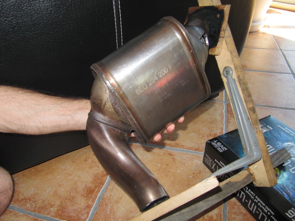

Et si tu relies les 2 par une bride sur laquelle tu viens souder chaque tube ?
oui j'aller dire pourquoi ne pas avoir ouvert la partie centrale, tout vidé et soudé un tube à l'intérieur, tout ca coté pas visible comme ça au CT pas de problème ça reste OEM
dans ces 2 cas le problème reste toujours le meme : relier les 2 parties ovalisées.
il faut avoir affaire à un bon chaudronier

il faudrait que tu l evites en mettant un coude a 90 en sortiede la bride de sortie
mais ca fera un chemin bizarre pour les gaz d echappement

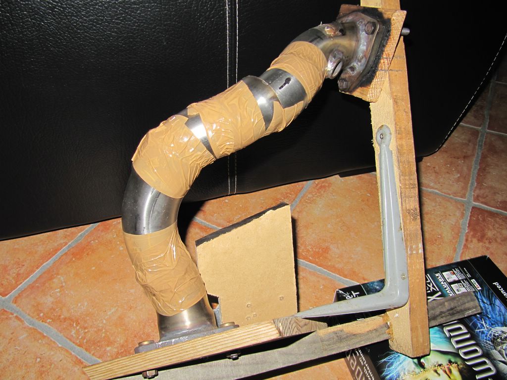

Tu peux me faire un plan de chaque partie et je vois ça demain avec le projeteur de chez nous. Je travaille dans la métallurgie et plus particulièrement dans les tubes inox, on fabrique des tuyaux pour EGR, SAT, FAP, Tuyaux d'eau .... on devrait pouvoir trouver une solution. On utilise CATIA.
le problème c'est que ça passe aussi pas loin du tablier alors on peut pas trop s'écarter non plus
ça c'est une bonne chose ce que tu me dis là .
par contre pour faire un plan c'est un peu chaud
c'est quoi CATIA ?
en attendant j'ai rajouté l'élément à contourner sur le gabarit et j'ai redécoupé le DP pour lui donner une nouvelle forme qui a l'air mieux .
je pense que je vais racheté d'autres coudes et remettre tout en soudure comme ça ....
et on verra
et on verra
