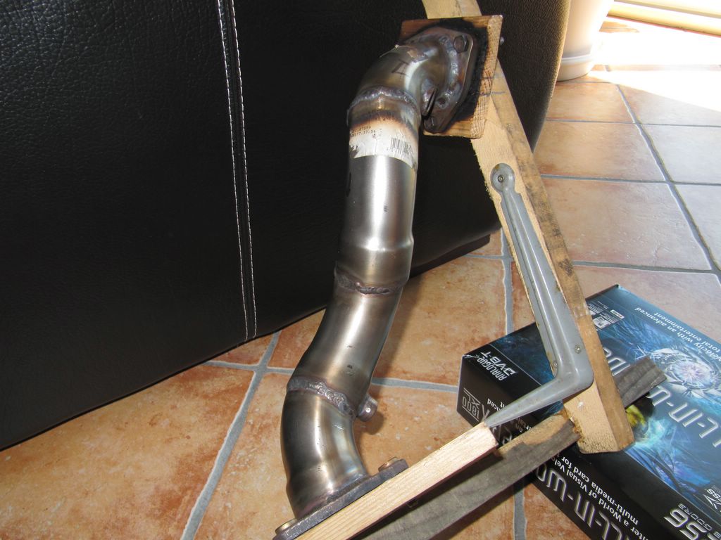

Les soudures sont propre belle pieces , j espere que ca vas donner sinon tu vas peter une durite avec le mal que tu t es donner pour l avoir !!!
beau boulot!
oui c'est du beau boulot mais je crirais victoire que lorsqu'il sera en place .
apparemment il s'y est bien fait chier dessus , 4h30 de boulot pour tout ajuster , récupérer les brides , les sondes ext .... pourtant je peux vous assurer que dans ce métier ce mec est vraiment quelqu'un , il travaille pour l'aérospatiale , lafarge .....
il m'a dit que pour les autres il vaudrait mieux fournir des brides neuves , ça irait plus vite .

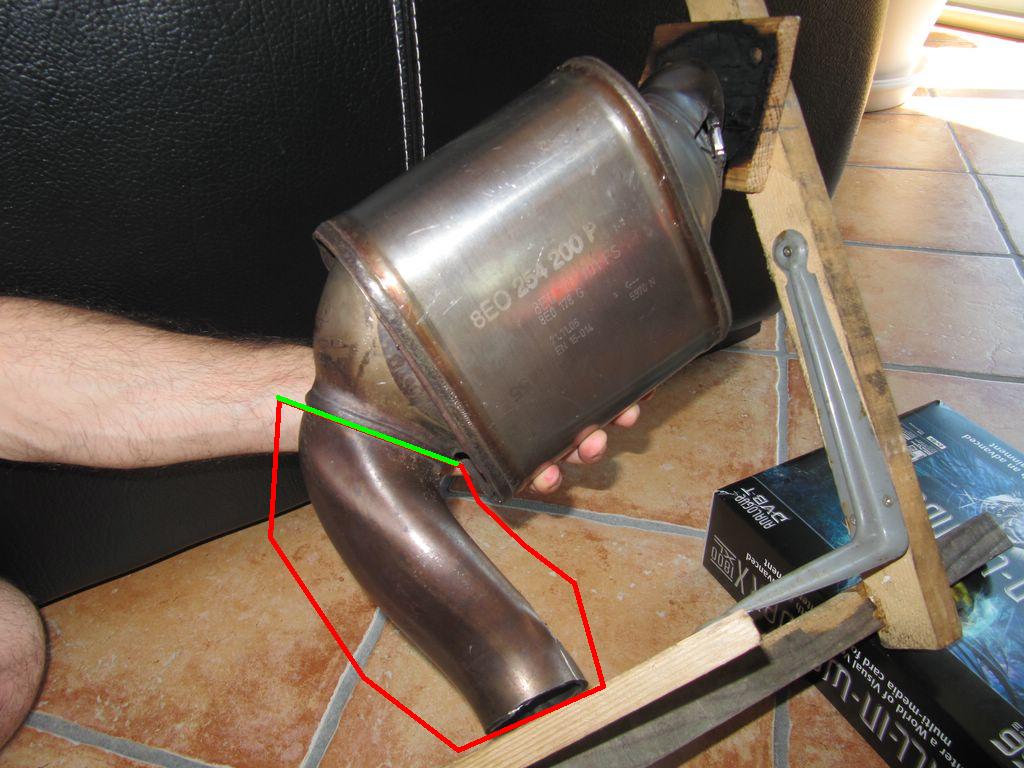

je suis dégouté , je viens de m'apercevoir d'une boulette dans la conception du downpipe , il ne se montera pas et il faut le recommencer .

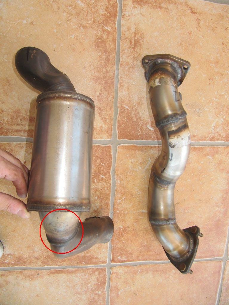

vous voyez le tube du collecteur d'échappement sous le cata ?
bein je l'avais pas vu et le DP ne le contourne pas . :unsure:
voyez vous meme :
je pense que sur les photos vous arriverez à voir le problème .
donc voilà ...............
je pars me pendre ....

Es tu sur que ça ne passe pas? Il y a quand même une sacré différence de matière entre les deux éléments .
En te disant ça je suis à moitié convaincu de ce que je te dit ....

oui c'est sûr ça ne passe pas .
je commence à avoir de sérieux doute ....
l'évitement du tube du collecteur d'échappement nous oblige à écraser et modeler le coude inférieur du DP .
ça devient de plus en plus complexe.
le cata original passe déjà tres pres de ce tube et il est aussi écrasé pour ne pas que ça touche .
l'idéal serait peut etre de récupérer le coude du cata original mais ça va etre compliqué de se raccorder dessus vu sa forme écrasé.
peut etre q'en chauffant et en écrasant un tube inox j'arriverai à avoir la meme forme et on pourra alors souder.
bref c'est la merde et ça fait 2 jours que je me triture les méninges .

La solution ne serait pas de garder les deux tubes du cata et de souder juste un tu tube reliant les deux?
Les diamètres sont ils identiques ?
En même temps j'imagine que l'épaisseur des tubes d'origine sont hyper fin non?
Bref ne fait pas de méningite, retourne voir le gars qui t'a fait la pièce et voit avec lui
Bon courage
non on peu repiquer sur le tube d'origine, moi c'est ce que j'ai fait pour la gamelle du milieu, mon collégue a tout repris, sauf qu'a la place de la gamelle il a mis du tube.
Bon courage
le tube fait 1.5mm d'épaisseur et le problème c'est que ce n'est pas rond , c'est complètement ovale (écrasé)
donc pour relier les 2 coté il faut donner la bonne forme au tube central.
ça devait etre un peu plus facile , le tube était certainement rond ....
Et si tu relies les 2 par une bride sur laquelle tu viens souder chaque tube ?

oui j'aller dire pourquoi ne pas avoir ouvert la partie centrale, tout vidé et soudé un tube à l'intérieur, tout ca coté pas visible comme ça au CT pas de problème ça reste OEM
