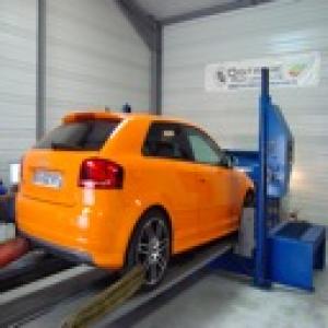

Alors je vous met quelques photos de la bête...
Sinon prépa chez digitronic a strasbourg, ligne milltek double sortie twin special 80mm, pompe haute pression monté a 50 000 km, filtre a air bmc sport, boite à aire d'origine, les bougies sont neuves, bobines neuves, filtre a essence neuf, bref normalement elle a jamais de soucis... a oui j'ai aussi mis les nouveaux feux a l'arrière qui sont nettement plus jolies quand même...
est ce que le froid joue tellement? j'ai pas trop d'espoir que mon embrayage acroche des qu'il refait beau ...
Pour les photo dsl c'est celles de quand je l'ai acheté (décembre 2009), depuis il fait moche, et oui en moselle .... j'en mettrais des mieux des que j'aurais un peu plus le temps, surement entre les fêtes!
