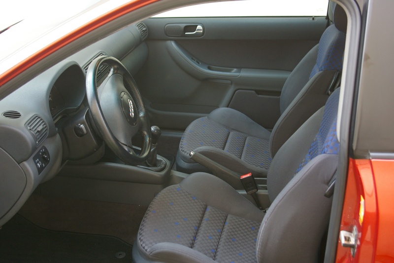

-sieges semi baquet noir à petit carreaux bleu pas trop moche
-volant cuir (un peu rapé, spa grave je suis adepte de detailing !)
-JA 15 ou 16 sais plus...

Ce serait un plus si nous pouvions avoir quelques photos de l'intérieur afin de t'en dire un peu plus sur les options etc...
Car pour ma part, "ambiente", ce n'est pas ce que je connais ;)

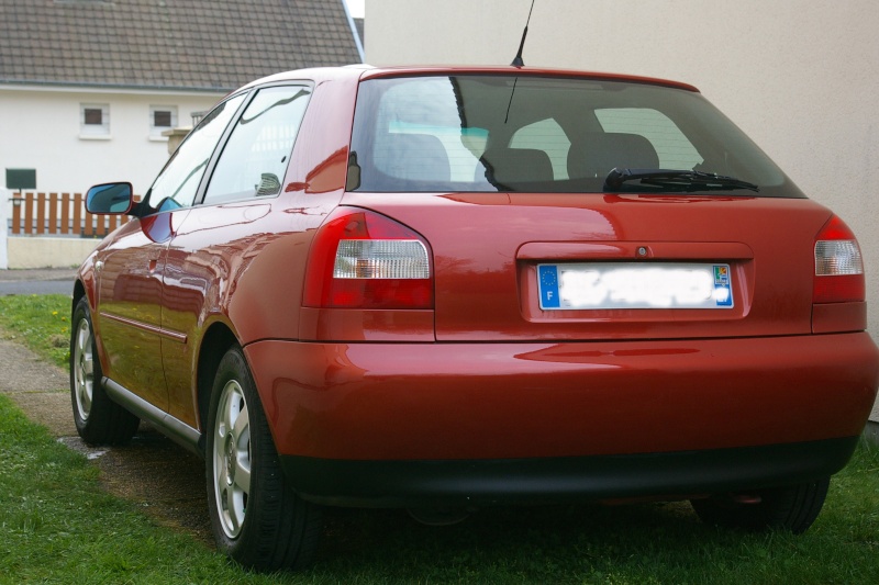

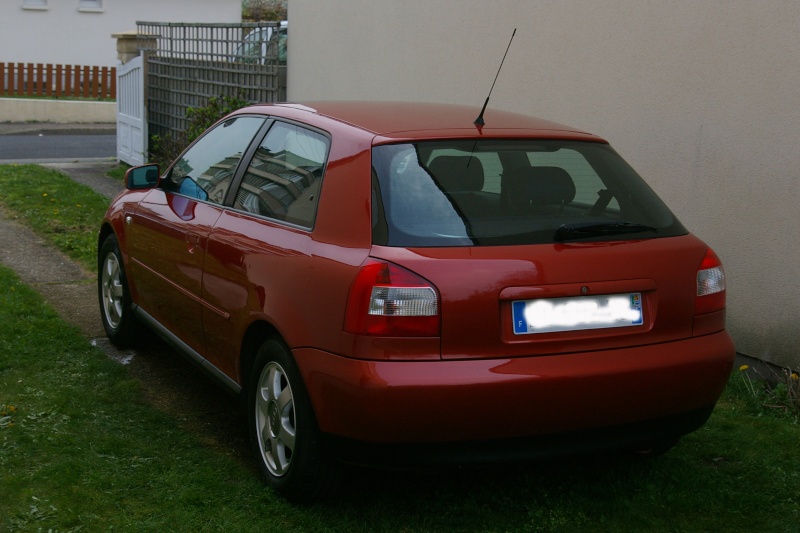

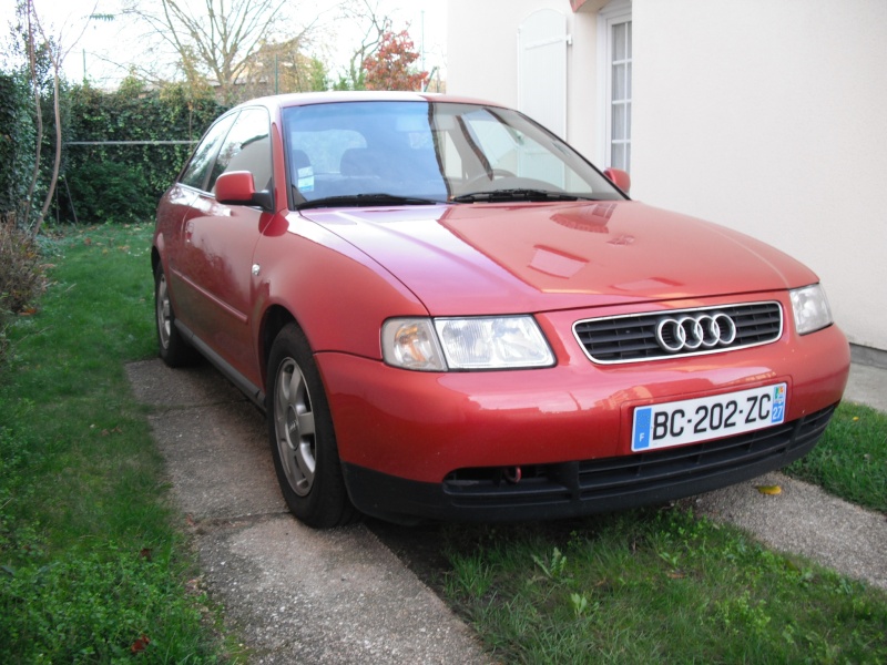

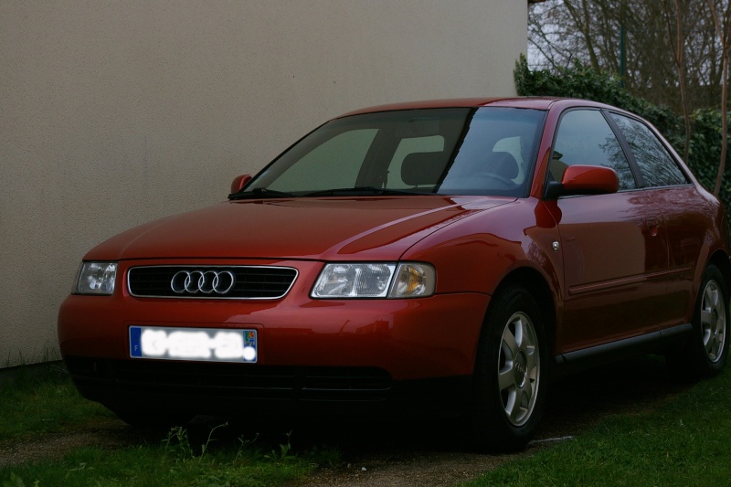

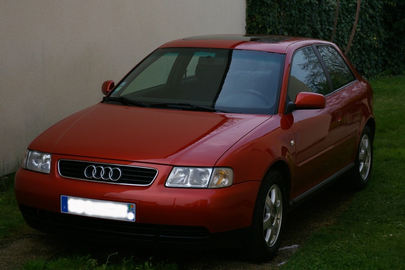

j'avais zappé de vous mettre une petite photo de la petite :
si l'un d'entre vous peut me dire le nom de la teinte ce serait sympa, car pas moyen de trouver...

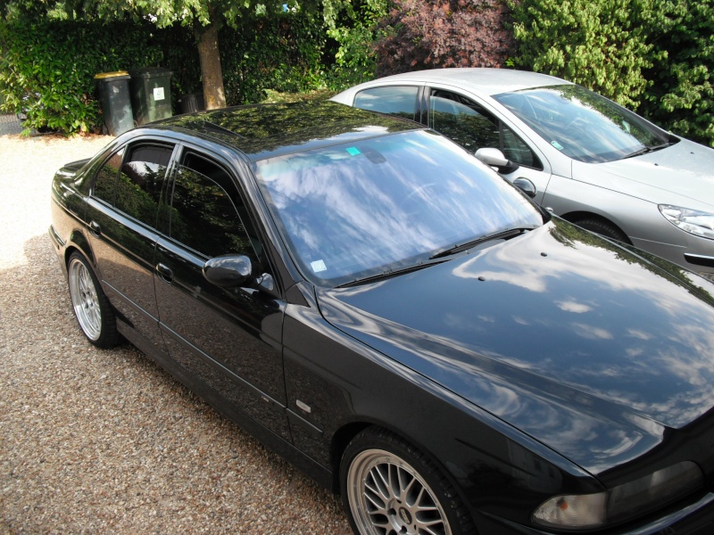

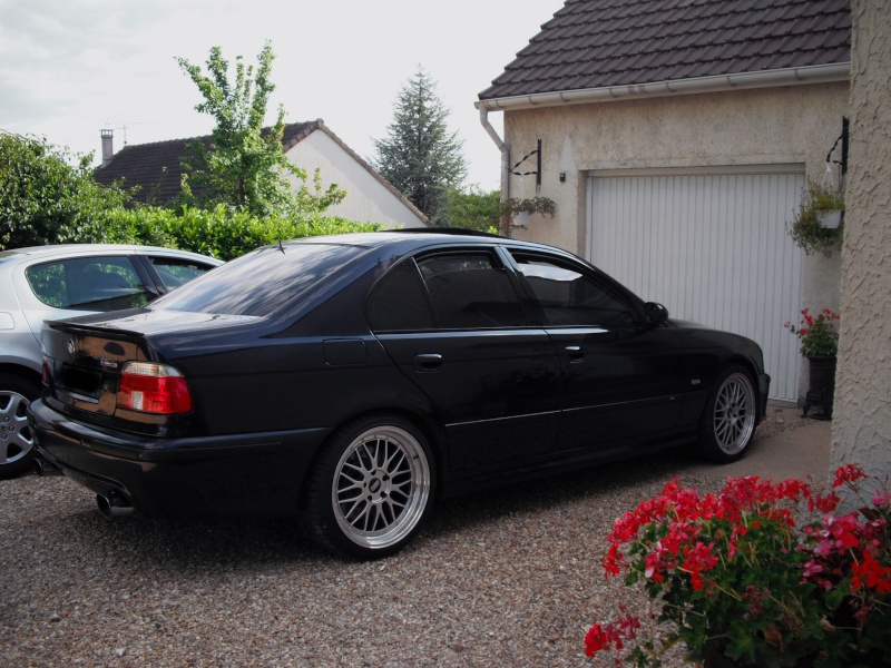

pour finir, une photo de ma grosse bête (pas Audi je sais, c'est mon 1er amour BMW,mais quand on aime les caisses ça compte pas !) :
l'interieur :
j'ai jamais vu cette couleur et t'inquiete pas bmw c'est bien beau aussi, vraiment belle ta m3!!!
oué c'est une M5 ma grosse ;)

-fini les feux lexus style à l'AR... welcomme les ph2 ! bon la platine est merdique à souhait...
-des tapis de sol neuf (entraxe des bidules de fixation trop grand...merci les pièces low cost !).
au fait personne n'a su me dire que etait le nom de ma teinte ?
bientôt des photo de l'arriere justement pour voir le Avant / après.

d'autres photos de la daily (un peu plus propre que ce que je vous ai mis pour le moment) :
là on voit mieux la couleur que sur la 1ere... toujours personne pour me dire le nom ? je me sens vraiment seul avec cette teinte...jamais vu sur une A3 autre que la mienne.
