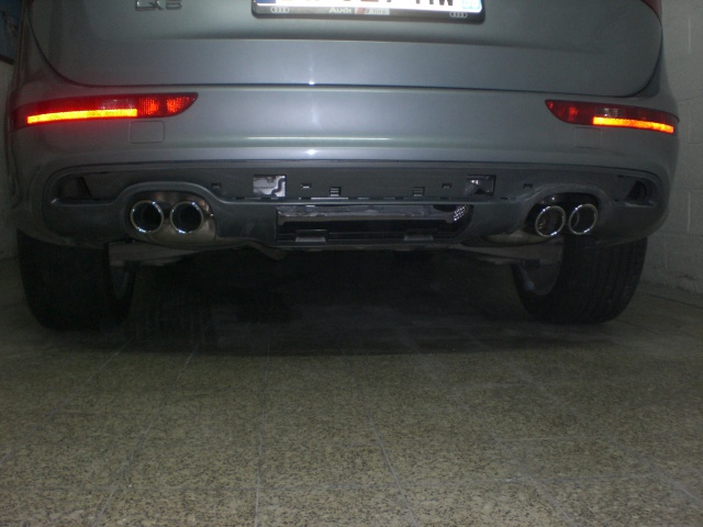

La trappe elle est d'origine? Parce que là, je viens d'aller voir et mon par-choc es d'un seul tenant
On peut l'acheter après-coup?
Si on découpe la par-choc, c'est toujours le même type de découpage et d'ouverture? pour que la trappe soit utilisable dans tous les cas
Oui la trappe est d'origine quand tu as l'option de préparation d'attelage
Alors je suis inquiet parce que j'ai l'option préparation attelage.
c'est peut-être parce que mon Q5 vient de CEE et non pas de Fiance?
J'espère que j'ai au moins le câblage.
Tire sur le cache doit dans le coffre, si tu vois un connecteur rouge carré tu as la câblage sinon ... tu t'es fait rouler :ripeer:
Modifié par Thierry-13
En plus, je viens de regarder, c'est de série.
Sur le devis de la commande, dans équipement de série, il est écrit: "préparation pour crochet d'attelage, comprend câblage jusqu'au logement de la roue de secours, système approprié de refroidissement du moteur"
J'ai ouvert le trappe, voici ce que je vois.
j'ai même retiré la roue de secours
Trappe du côté droit et le connecteur rouge est à gauche (dans la trappe de droite donx) caché dans de la mousse de protection.

Merci pour les photos.
En ce qui concerne la trappe de droite, je vais aller fouiller dans la mousse, car ça je ne l'ai pas fait, je me suis contenté de regarder autour du bloc fusibles.
Sans tout arracher ça va de soit, mais moi il a fallu chercher un peu dans la mousse. Pas toi Thierry ?
Je me permets, non on ne le voit pas sur ta photo. A mon sens il est plus vers la gauche.
Demain je re-démonte tout et je regarde dans la mousse à gauche.
Quand tu démontes la "trappe" du côté droit, tu accèdes a des calculateurs, des fusibles et le connecteur est là, je n'ai pas eu à aller le chercher, vu sa taille je suis surpris que tu ne le trouves pas ....
Par contre comme il est enrobé de mousse il a pu t'échapper.

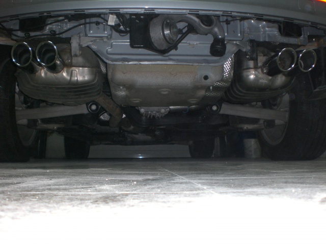

J'ai fouillé partout dans la trappe de droite: impossible de trouver ce @#!¤$*{&@ de connecteur rouge.
Je vais pas désosser tout le véhicule pour le trouver quand même.
Dans le descriptif du véhicule, ils écrivent "câblage jusqu'au logement de la roue de secours"
Est ce qu'il ne pourrait pas se trouver là, j'ai enlevé la roue de secours sans succès mais sans retirer la garniture.
Est-ce que c'est parce que c'est un modèle récent (2015) et que l'emplacement aurait pu changer?
Je ne sais pas pourquoi ils auraient changé, mais c'est possible.
Tout ce que je sais c'est que ce connecteur rouge est fait pourça, et que le faisceau Boisnier s'y connecte à merveille, donc pas besoin de couper des fils ou autre pour alimenter tes lampes de remorque.
Si ton Q5 est tout neuf va passer une soufflante à la concession non ?
Je l'ai pris chez un mandataire!
je vais essayer de démonter la garniture pour voir, au cas où.
