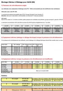

je ne pense pas qu'il soit nécessaire de changer les ventilo hors le cas ou on vourais tracter 3 Tonnes en montagne, mais pour une remorque ou petite cavavanne je pense que le moteur est suffisamment costaud pour ça
Les concessionnaires Audi sont incompétents et n'y connaissent rien :furious:
J'en ai fait 3 pour me renseigner, 3 versions différentes : l'un il fallait changer les ventilos et l'alternateur, un autre juste fallait renforcer je sais plus quoi, un autre juste l'alternateur ... Tarif annoncé : 2500 € au bas mot
Il n'y a rien à changer, tout est d'origine : le pare-choc arrière est prévu de base pour monter un attelage et cela en série depuis Septembre 2009 (retrouvé dans un vieux post de cette section) :) Les renforcements chassis et autres pièces sont adpatées.

Ils ont préféré ajouter le 2ème ventilateur par précaution...

C'est précisément pourquoi ils ont préféré ajouter le 2ème ventilo dans mon cas
