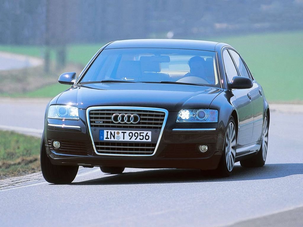

Bientôt une nouvelle A8
flotix
Pareil, j'adore :malelovies:
Bon les amis je vous laisse, je pars pour l'Allemagne (W12) :eldiablo:

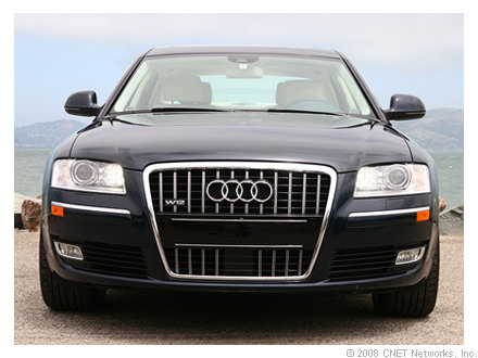

Bon, j'suis pas très assidu en ce moment, voilà tout de même 2 photos de la nouvelle calandre posée comme promis.
En photo, on se rend pas trop compte, mais sincèrement y'a une grosse différence, car maintenant les gens fixent l'avant de la voiture quand je passe. C'est assez gênant d'ailleurs... Décidément, je ne me fais pas à l'image de cette voiture, que j'adore pourtant... :unsure:
