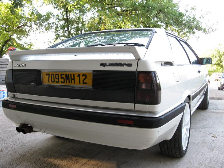

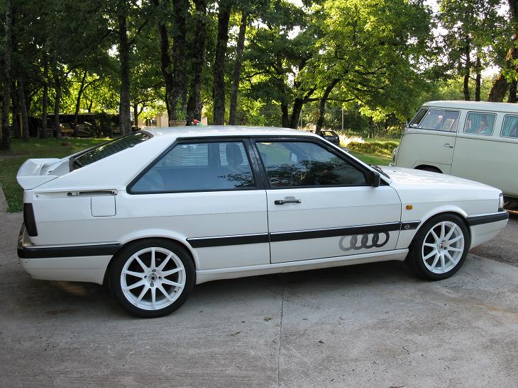

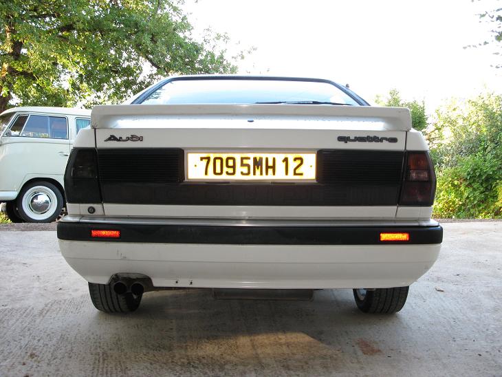

Quelques photos avant / après... :blink: :icon33: :vomi:
Il s'agit d'un 2L2 de 136 cv de 1984.
Je l'ai récupérée dans cet état là, après 7 ans sous les arbres... :?
Lors de l'achat :
Pendant la première séance de nettoyage :
Le Kärcher en a enlevé une bonne partie, mais pas tout. J'ai donc tenté le polish et tout autre produit chimique pour enlever les traces laissées par les arbres, sans résultat. Donc, ultime solution, ben j'ai attaqué au 800 - 1000 - 1200 puis polish pour rattraper le brillant... sur le toit, et le capot avant... et je suis plûtot fier du résultat !
Quelques photos de la belle avec ses nouvelles roulettes... :oops:

Et oui, les amortos sont d'origine (pompe à vélo !...) d'ailleurs, où puis je trouver des ressorts courts avec des amortos kivonbien ? Bilstein, Eibach, des filetés peut être ?
Les jantes sont en 17 avec du 205 50, mais la roue arr vient toucher les l'arrière du bas de caisse, donc, je vais tenter de passer en 205 40.
