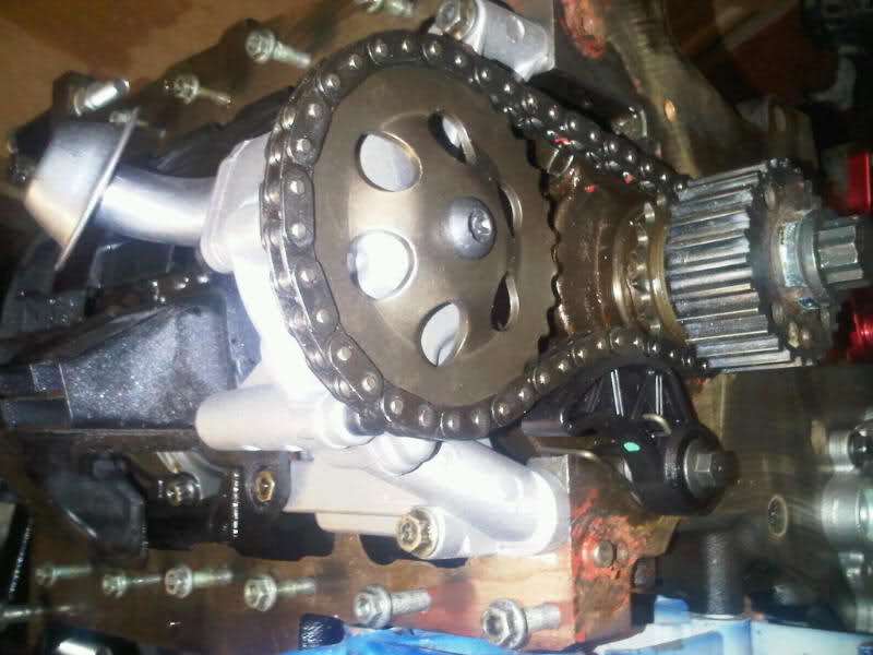

Pas un problème avec le tendeur de chaine de la pompe à huile ?

Tu a une photo ou shama que je contrôle ça

Il est facile d' accès et tu a une ref??
J arrive pas a voir le lieu exact c'est juste en dessous de la poulie d' aac??
Ça y est j ai vu c situé au niveau du vilebrequin
A ton avis je peu le tester comment??
Et tu a deja eu le cas?

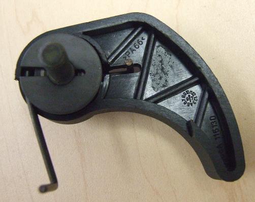

ref : 06A115130
pour y accéder, il faut enlever la distribution et la protection de vilebrequin.
mais je doute que ton bruit provienne de la.
sinon tu peux le voir en enlevant le carter d'huile
ref : 06A115130
