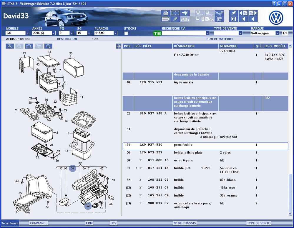

Conflit de générations .... La vieille si fiable et solide dort dans le garage, la récente si fragile dort sous le préau ! ! ! ange.gif

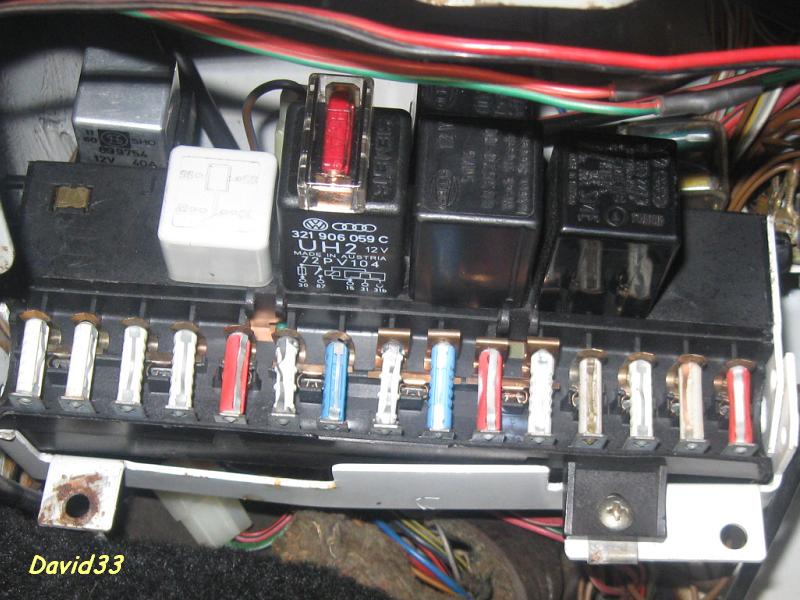

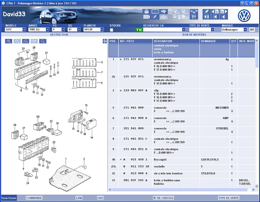

Juste reçu, avant ma galère de panne ! ! !
Souvenez-vous :
Je remercie richie1973 qui l'a gentillement offert.
Reste maintenant à le brancher, je sais pas trop vu que je n'ai pas la prise qui va bien, mais bon, je ne désespère pas de trouver rapidement.
En tout cas, il est superbe dans ma petite One qui ne fonctionne toujours pas. (en attente de son joli relais tout neuf)
un quart de siècle entre deux générations de porte-fusibles/relais pour la Golf ! ! ! joyeux4.gif

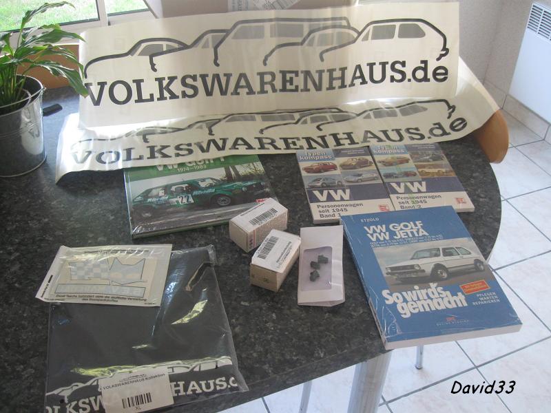

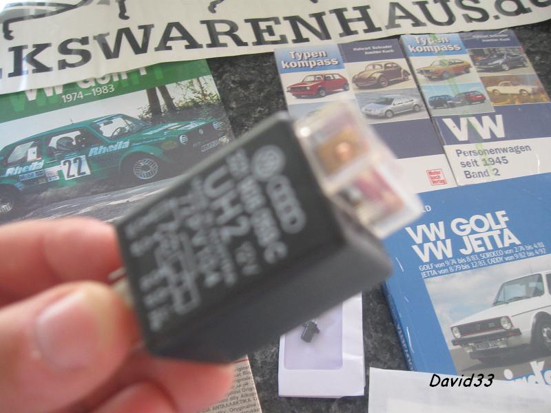

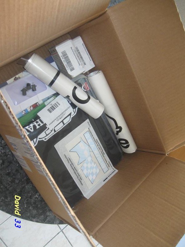

Eh eh ma commande, je l'ai reçue avant hier, mais je n'en savais rien. C'est ma voisine qui avait le colis et qui me l'a déposé ce matin, devant chez moi.
Joli paquet que j'ai trouvé bien gros.
La facture bien sur est livrée avec ... par contre, retirer l'argent sur mon compte, apparemment, c'est pas prévu pour l'instant ! ! ! Ne me demandez pas pourquoi, je n'en sais rien.
En ouvrant le paquet, on voit qu'il a été fait avec soin. l'intérieur est bien empaqueté.
... et là surprise .... des rouleaux d'autocollants et d'autres choses que je n'ai pas commandés. D27accord01.gif
Bon, c'est pas tout, mais le but de ce colis, c'est avant tout le relais de la pompe à carburant.
Comme promis, on m'a dit que c'était un relais de qualité de marques Volkswagen. J'ai cherché où cela a été fabriqué. C'est en Autriche que cela a été fait. Applaudissements04.gifSuper13.gif
En tout cas, j'en ai profité pour faire l'essai vraiment, pour voir s'il n'y a pas une autre panne. Pour cela, j'ai enlevé la pyjama de la VW Golf One Cabriolet. MDR51.gif
.... deux ou trois coups de démarreur, histoire que la pompe envoie du carburant et le moteur se met à tourner. icon_lol.gif
En conclusion, ce site qui vend des pièces est super sérieux que ce soit en terme de paquetage, de délai de livraison et surtout de qualités pour les pièces détachées. Par ailleurs, il est super bien échalandé en bouquins sur la VW Golf.

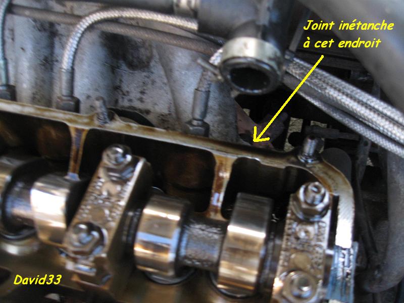

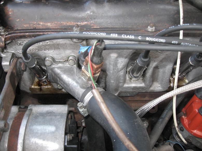

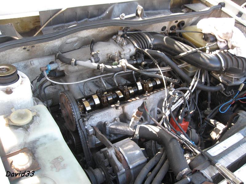

Suite à quelques soucis au niveau des bougies (trace d'huile), un bon contrôle était impératif comme certains me l'on conseillé.
Vérification du serrage des bougies
Contrôle de leur état
Nettoyage complet des bougies et contrôle avec une calle de 7/10ème de l'écart entre l'électrode et la cathode
Nettoyage des fils de bougies (calamine en fond) à la bombe à contact
Sur la lancée :

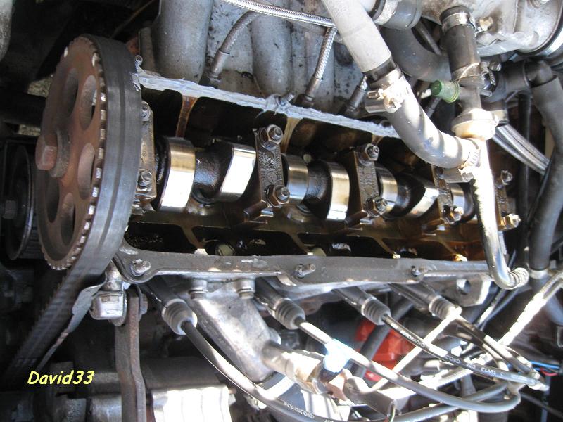

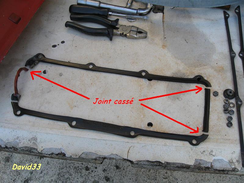

Démontage du cache culbuteur
Contrôle de l'arrivée de la durite sur le cache culbuteur (à vrai dire, à part mettre, un peu de de dégraissant, on voit pas grand chose)
Contrôle du joint du cache culbuteur
Contrôle de la portée de joint du cache culbuteur
Mise en place de la patte à joint 'miracle" et repose du joint (qui est en trois parties, mais bon la patte à joint est sensée faire l'étanchéité, sinon, je changerai le joint)
Remontage de l'ensemble
et maintenant, on va rouler .... et on constatera si de l'huile réapparaît autour des bougies et autour du cache culbuteur.

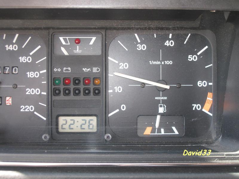

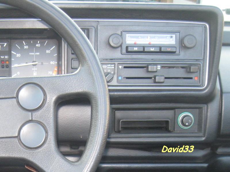

Lorsque j'allume les phares, je n'ai plus l'affichage de la montre, ... il s'éteint petit à petit. Selon VW33, connaisseur en la matière, cela provient de mon circuit électrique du bloc compteur qui a mal vieilli .... il est vrai que si on le regarde de près .... on ne peut qu'être d'accord avec lui.
Toujours est-il que lorsque je mets les phares, j'ai la led de la température qui se met à clignoter pendant quelques secondes. Avant d'attendre que la led ne clignote plus, si je coupe les phares, la led s'éteint.
Et là, depuis hier, même en plein jour (donc phares éteints) j'ai au bout de quelques kilomètres, l'aiguille de la température d'eau qui monte un peu plus qu'à la moitié. La led se met à clignoter. La température continue à monter un petit peu, le ventilo se met en service, la température redescend et la led s'arrête de clignoter.
J'ai regardé le liquide dans le vase d'expansion .... certes, il n'est pas tout neuf, mais je suis au max et son aspect est plus que correct.
Que me conseillez-vous de faire ?

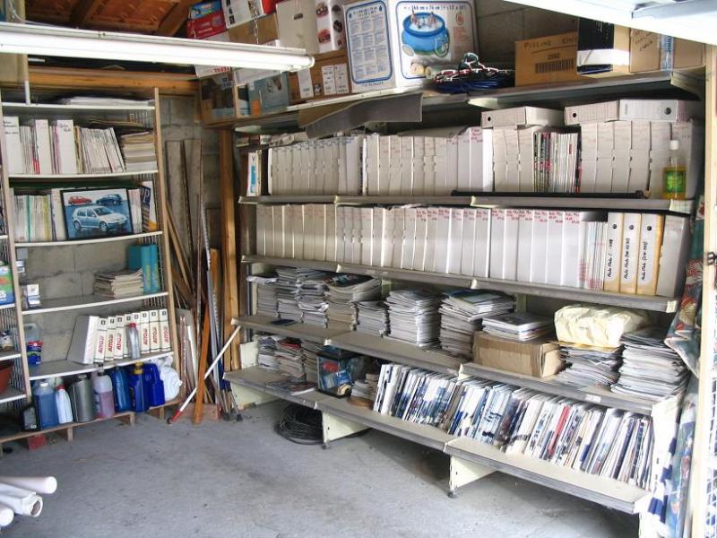

j'ai un de ces bordels sans parler d'un petit dossier qui traine ....
.... dossier usé, à force de m'en servir ... d'ailleurs, il a du mal à ne pas rester à côté du micro .... c'est ma bible .... 679327.gif
.... un jour, il va falloir que je benne tout cela :D

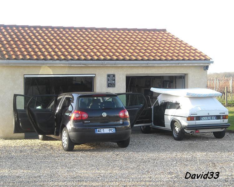

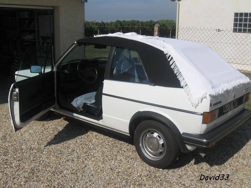

Juste avant de revenir sur vos posts... la GLI a enfin un souci de moins .... en effet, jusqu'à aujourd'hui, sa mission était de garder tous les cadeaux de Noël ! ! !
Le coffre et les places arrière étaient bien remplies, le pyjama du Cab cachant bien entendu cela.
Maintenant que tout est au pied du sapin, le Cab peut reposer en paix.

Faut dire qu'en près de 30 ans, mon VW Golf One Cabriolet a dormi une seule nuit dehors (lorsque je suis tombé en panne) .... la capote est d'origine dans un état proche du neuf.

Le moteur tourne très très bien, même si je connais quelques soucis ... remontée d'huile à l'entrée du 4 en 1, voir si je serre mal les bougies, j'ai une petite remontée d'huile sur le cylindre N°1.
A mon avis, j'ai soit, les joints de queue de soupapes qui se sont un peu asséchés soit, c'est la segmentation qui commence à avoir des faiblesses ... faut dire que le bourrin va avoir 30 l'an prochain ...c'est donc pas un souci de fiabilité, mais plutôt une mauvaise utilisation et une usure dans le temps.
J'espère aussi faire le maximum de bornes avec ma 80 avant de refaire le moteur, histoire de voir jusqu'ou on peut aller :bigsmile: et je fais les entretiens au maximum à la durée préconisée (donc 2 vidanges par an quand meme !)
Toi qui as changé ton joint de cache-culbuteurs, c'était juste pour éviter que l'huile ne coule sur ton moteur ou il y a un danger a rouler comme ca ? Parce que le mien est vraiment moche <_< et d'origine le cache-culbu il est de quelle couleur ?
