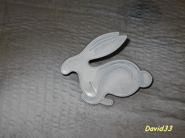

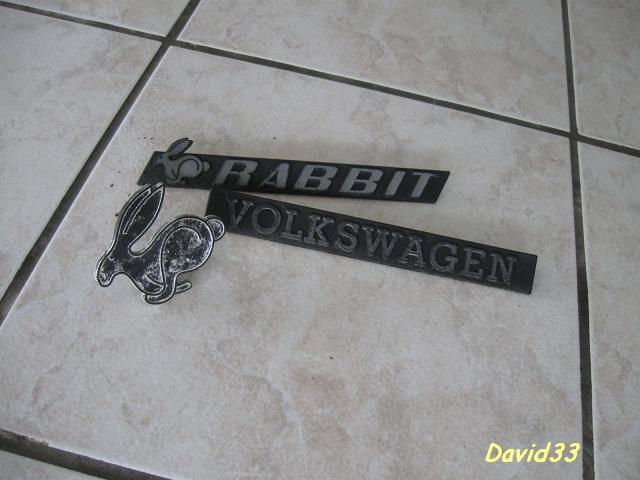

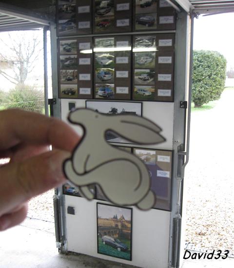

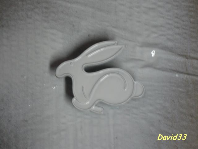

Rien que pour vous donner une idée, depuis que j'ai mis les photos des logos sur le net, j'ai déjà reçu 5 Mp en même pas une matinée.
On m'a même proposé de m'acheter le logo du lapin contre la somme de 50 euros ! ! ! :voyons:
Déjà, le lapin, et le reste ne sont pas à vendre, à la rigueur, je veux bien échanger si les deux parties y trouvent leur compte.
Après, je connais des personnes fort sympathiques, qui roulent en Rabbit, et qui à la moindre question que l'on pose .... s'efforcent de répondre avec précision et tout cela sans rien demander .... donc rien qu'avec cela, c'est vers ses personnes que je me tournerais en premier si je devais fourguer mes logos, et le but n'est pas de faire du pognon dessus. Je trouve cela même limite, pour ne pas dire que l'on frise l'arnaque.
Autrement, depuis les deux premières photos que vous avez pues voir un peu avant, le lapin a fort évolué.
Voilà après nettoyage, ponçage, peinture, ...etc...
Bon, je vous rassure de suite, j'ai pas fini, et au final, je vais le vernir pour le protéger du soleil.
... et dire qu'en mauvais état, on m'en propose 50 euros .... qu'est ce que je vais pouvoir demandé quand il sera tout beau, tout refait ! ! ! ange.gif

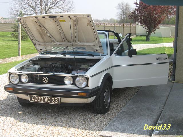

Ce week-end, j'ai eu la mauvaise surprise d'apprendre que mon Cab était en vente sur leboncoin.fr ... ou du moins, y'avait trois photos de mon cab (une de trois quart avant droit, une de trois quart avant gauche et une de l'intérieur) diable.gif
L'annonce stipulait les mêmes caractéristiques que mon Cab à part que c'était un GL, et il en voulait 3500 euros pour 155000 kms ... grimace.gif
Colère de découvrir cela, j'ai contacté le vendeur via le logiciel de courrier du boncoin.fr ... bilan au bout de 30 heures aucune réponse, j'ai aussi contacté par téléphone, là aussi, bien que j'ai laissé des messages, personne ne m'a rappelé. J'ai donc contacté les administrateurs du boncoin.fr, j'ai expliqué la chose et depuis quelques minutes ..... ENFIN ... l'annonce n'est plus sur le site. :D
Effectivement, j avais vus cette annonce et vu que j ai lu sur un autre forum que tu cherchais une new beetle,je me suis dit que tu vendait ta golf.
Non, il est même hors de question que je décide de vendre le cab.
En plus aujourd'hui, j'ai amèné la Golf Cab chez le pédiatre .. :P pour le contrôle des organes ...
Petite contrôle juste avant le grand départ.

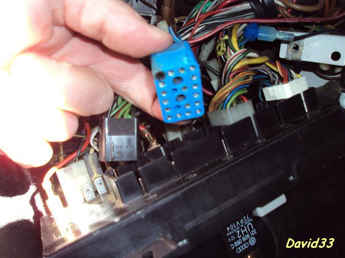

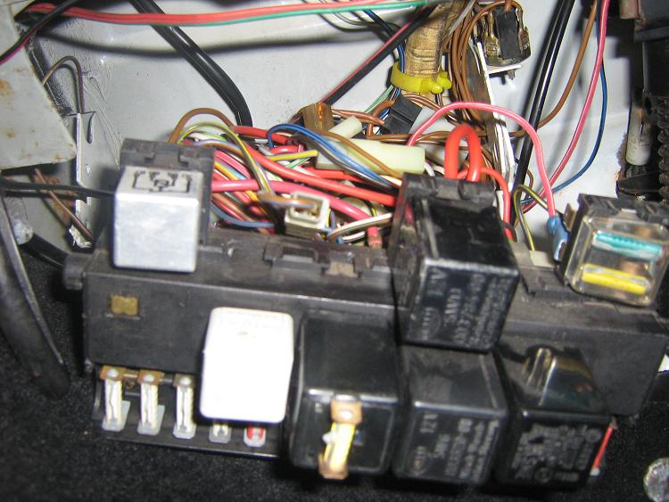

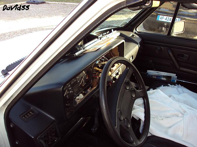

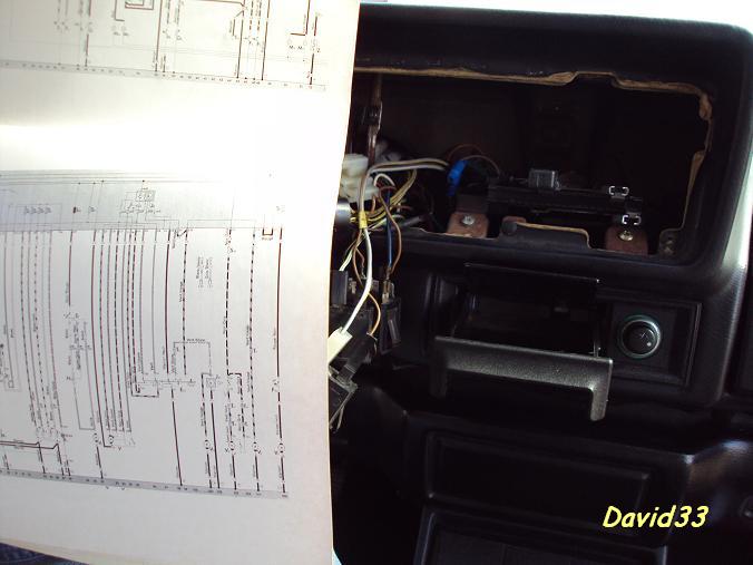

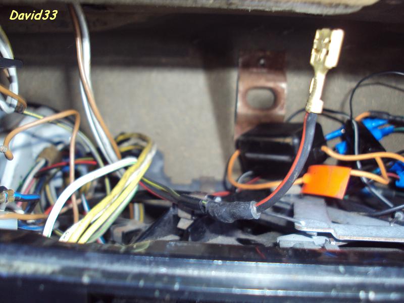

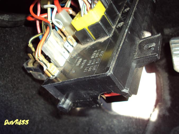

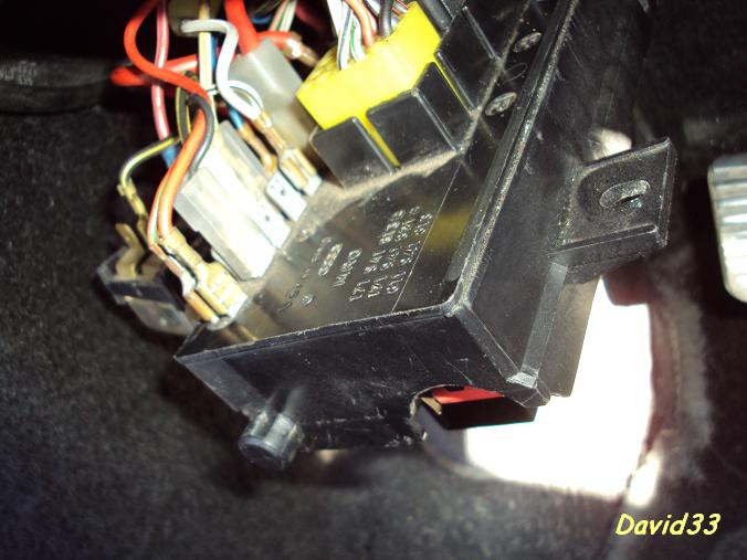

La ventilation du GLI ne fonctionne pas.
J'ai pas d'alimentation aux bornes du contacteur du ventilateur de chauffage.
Après avoir potassé les schémas
Si je shunte un 12 volts par là et je le mets directement sur la cosse "+12V" du contacteur du ventilo, le ventilo fonctionne très bien et les vitesses fonctionnent aussi très bien. On peut donc en déduire, que le contacteur et le ventilo fonctionne.
Après, j'ai regardé le fusible S10, il a l'air bon ... reste le souci sur ces autos des années 80 d'avoir des soucis de raccordement au porte-fusibles ... et là c'est pas gagné, pour plusieurs raisons.
Déjà faut détecter, la panne, chose pas évident, surtout quand on sait comment les fils sont courts à cette époque et donc pour pouvoir contrôler les cosses, les relais, les fusibles, faut être souple voir contorsioniste.... surtout si j'envisage de remplir complètement le porte relais/fusible, ce qui se fait en plusieurs heures, voir plusieurs jours.

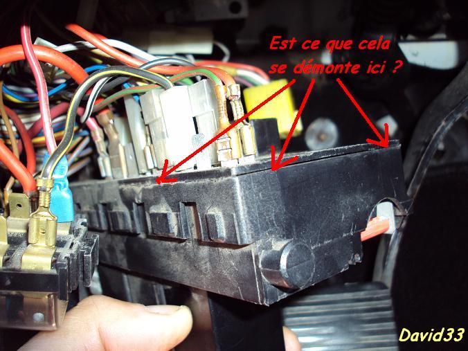

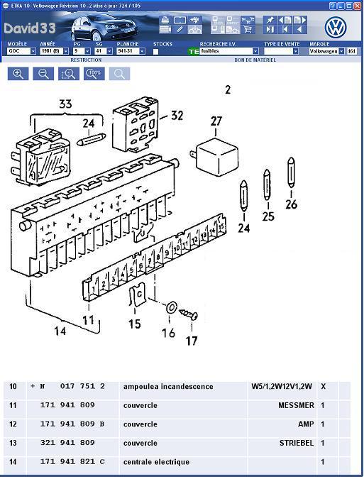

La deuxième et la plus sage décision, serait de remplacer complètement le porte relais/fusible, mais bon pas évident d'en trouver un d'occasion, sachant qu'on sait pas trop comment est son état électrique à l'intérieur.
D'après-vous, on dirait que le porte relais/fusibles est en deux parties. Cela se démonte ?
J'ai regardé un peu d'occasion sur le net, j'avoue en avoir pas trouvé. Si vous en connaissez à vendre, je suis intéressé, surtout n'hésitez pas à me donner le lien de l'annonce, voir le nom du vendeur afin que je le contacte.
J'ai aussi pensé (eh oui, cela m'arrive :D) de l'acheter en neuf. Je ne suis pas sur que cela existe ... et j'imagine que le prix doit être prohibitif ! ! !
Quelqu'un d'entre vous en a déjà acheté un neuf récemment ?
Par ailleurs, je me demande en combien de temps, c'est faisable, le remplacement complet du porte relais/fusibles ? Si quelqu'un d'entre vous l'a déjà fait, je l'invite à me donner des conseils ... ou à venir m'aider :D :D :D
En attendant, je mesure les tensions, je contrôle les contacts, les faux-contacts et là surprise ... j'ai découvert ceci :
D9 et D5 ... comme par hasard cela correspond à ma ventilation de chauffage intérieur et au désembuage de la lunette arrière. (Fusible S5 et S10). Impossible à défaire les fils, ils ont fondu dans la fiche bleue ... il va falloir remplacer cette fiche.

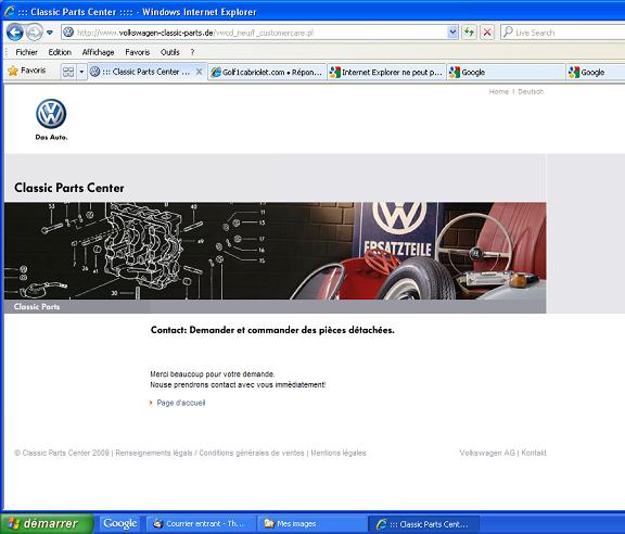

Quelqu'un a t-il déjà acheté chez : http://www.volkswagen-classic-parts.de/vwcd_neu/f_customercare.pl
C'est le site officilel de Volkswagen Classic en Allemagne ?
Sincèrement, est-ce que vous me conseillez d'acheter un porte relais/fusibles d'occasion ?
Pour ne citer qu'un exemple parmi plusieurs que j'ai, J'ai trouvé une platine d'occasion, le vendeur ne me garantit pas que les contacts fonctionnent correctement, d'où le prix très bas.
J'en ai trouvé d'autres identiques, par contre, je ne sais pas si cela s'ouvre, pour vérifier les contacts.
N'étant pas électricien auto, voir même je suis à l'opposé, puisque j'ai une formation HT et TH (Haute tension et Très Haute Tension), est-ce que vous me conseillez de faire cela moi-même, où plutôt de soutraiter cela à un garage ?
Croyez-vous que le garagiste acceptera que je lui fournisse la platine ?

Après contact de GVF, j'ai eu quelques infos, mais bon, j'aimerais vérifier avant.
Je dois quand même y demander demain matin chez Chambery S.A. (concessionnaire VW local), pour vérifier si ce n'est pas en reliquat sur tout le réseau Volkswagen France S.A.
A noter que c'est en reliquat ... donc il va falloir que je me débrouille avec de l'occase ou de l'adaptable.
Sincèrement, entre l'adaptable et l'occasion en bon état, je préfère l'occase ... au moins c'est du VW.
Qui plus est, c'est plus dans l'esprit 100% full stock de la GLI.
J'ai eu l'agréable surprise aujourd'hui d'avoir une réponse de Volkswagen Classic Parts soit seulement 1 jour et demi après ma requête auprès du service collection de Volkswagen à Wolfsburg.
Curieusement, alors que le porte-relais/fusibles est indisponible depuis le 1er juillet 2010 dans le réseau européen, il est disponible sous commande (délà 5 jours) chez Volkswagen Classic Parts.
En voici la preuve.
A noter que les pièces sont bien moins chères qu'en France ... nettement moins chères ! ! ! Pourquoi, j'en sais vraiment rien.
La réponse m'a été faite en français, le prix du port est plus que raisonnable ... reste le mode de paiement, ils ne l'évoquent pas sur la facture. Comment on fait à part un virement IBAN ou un virement par Paypal pour acheter en Allemagne ?

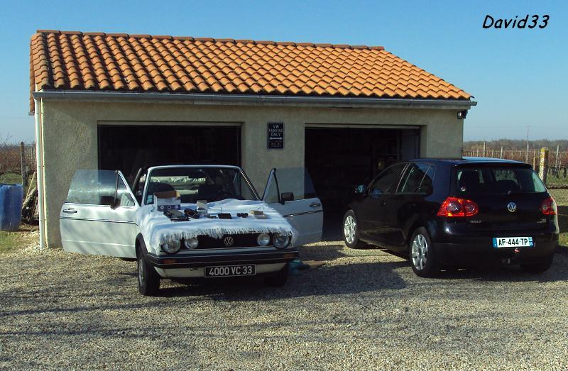

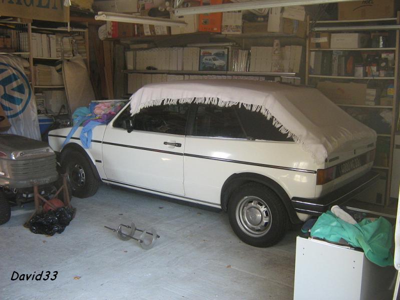

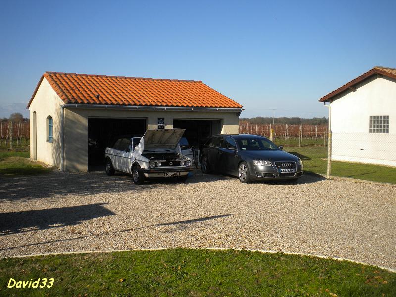

Aujourd'hui super motivé pour réparer le cabriolet
8 heures du mat ... debout ...
10 heures du mat : on est monté de 4°C .... YES ange.gif
Je commence à toucher la boîte de fusibles, les fils ....bref, la tronche presque à l'envers .... JE ME CAILLE .... comme certains diraient ... c'est pas syndical de bosser ainsi ! ! ! lol.gif
Du coup, j'ai attendu un peu ... à midi, il fait à peine, 3,5°C ... j'abandonne .. il fait trop froid bien que le soleil soit présent ... MAIS NE CHAUFFE PAS ! ! !

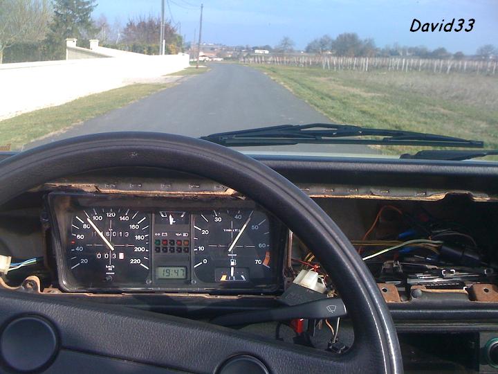

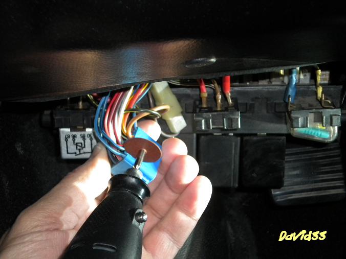

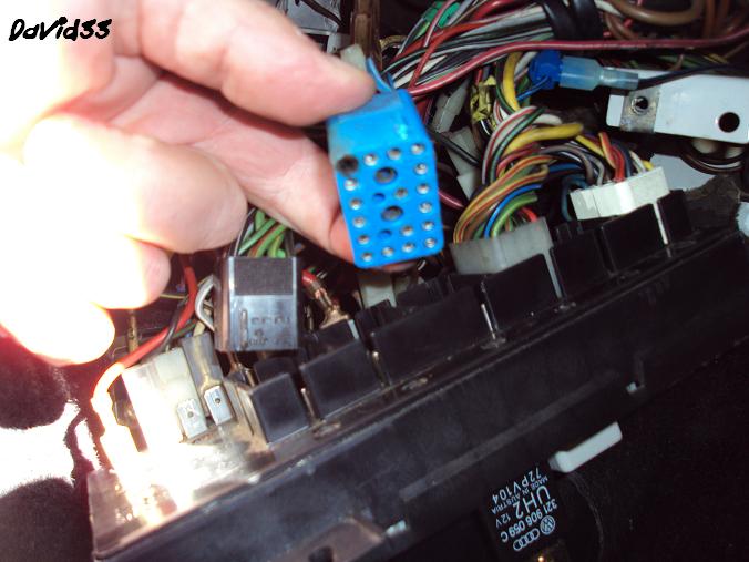

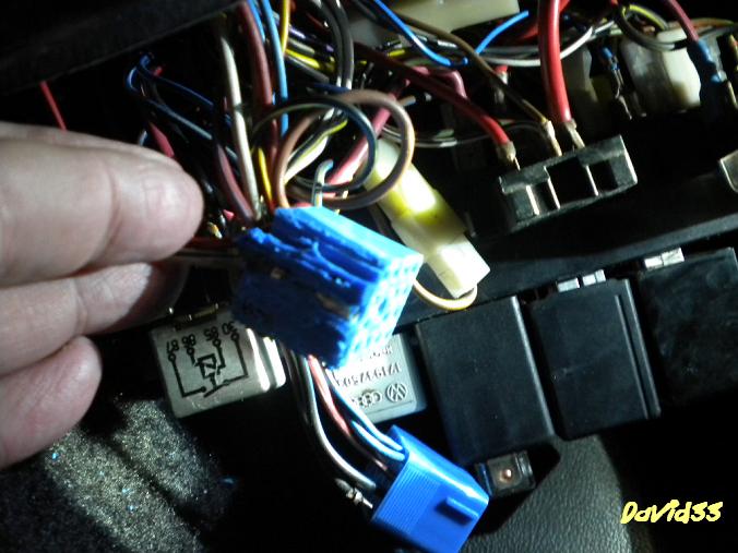

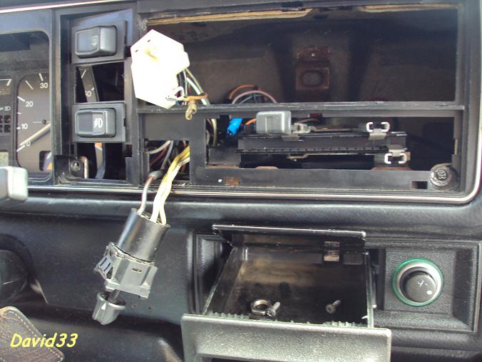

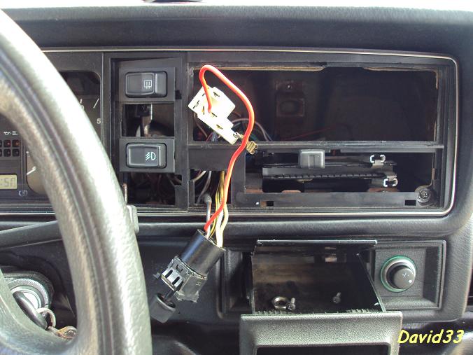

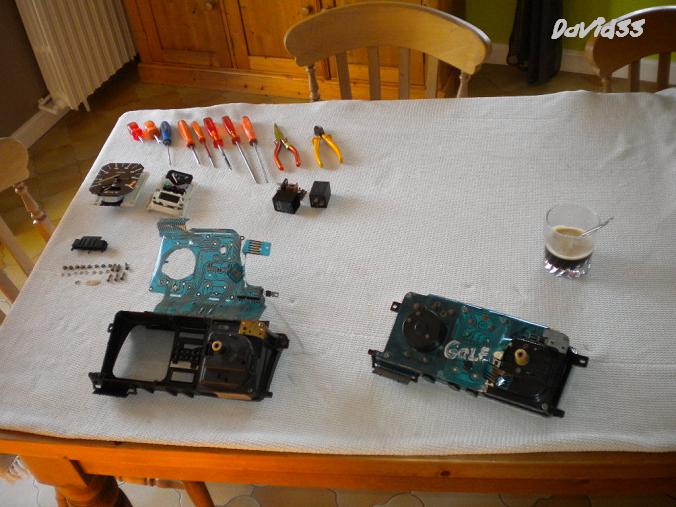

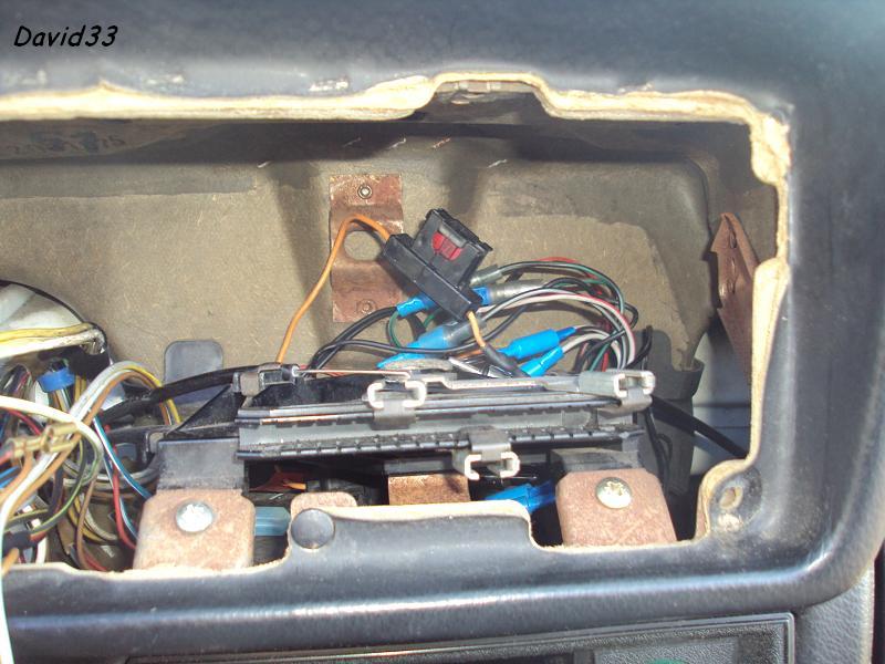

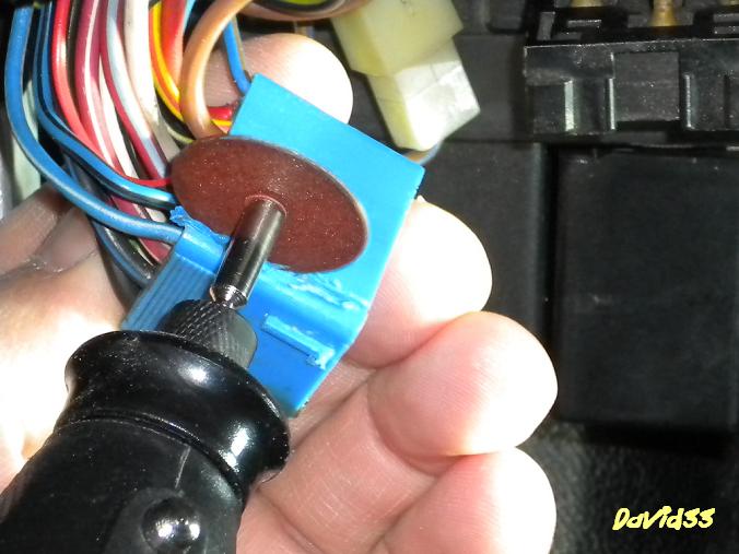

ça y est, j'attaque la rénovation électrique du GLI :
C'est chaud à faire, un ami est venu m'aider ... mais bon, on va y arriver :
- au cutter, très difficile, voir limite dangereux, le plastique est très dur et à tout moment, on peut riper et se blesser
- à la Dremel ... cela vibre beaucoup, du coup, on bouge pas mal et les disques très fin se cassent vite
- à la petite coupante d'électronicien pour essayer de fignoler afin d'arriver à désolidariser une cosse de la broche bleue qui comporte, je vous le rappelle que 22 cosses ! ! !
J'ai voulu me servir de la RTA ... vu que je sais lire un schéma, j'ai pensé que ce serait simple ... mais bon, si je dois démonter tout le porte-relais/fusibles pour tester les connections ... très peu pour moi. SuperNul02.gif
Après, j'ai réfléchi, j'ai cherché dans les photos anciennes et j'ai découvert cela :
... et c'est en regardant les photos que j'ai compris qu'il y avait des détrompeurs. icon_eek.gif
En tout cas, quel bordel, pour quelques petits fils : Grrrr01.gif

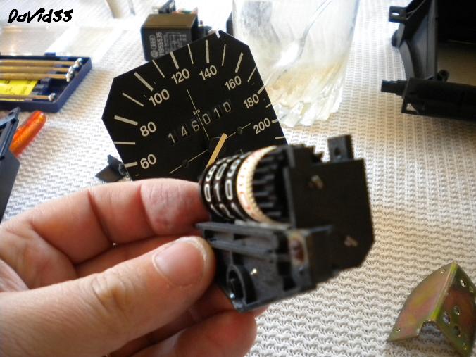

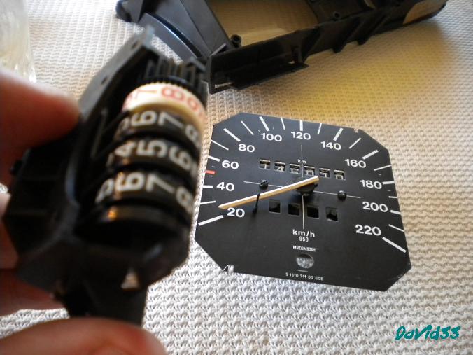

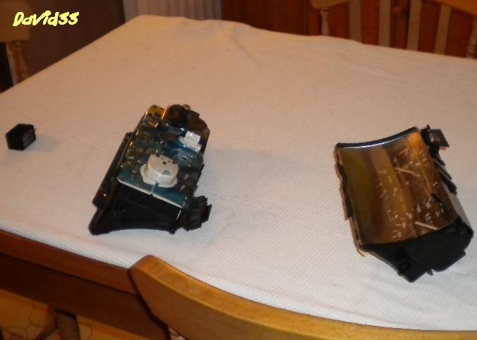

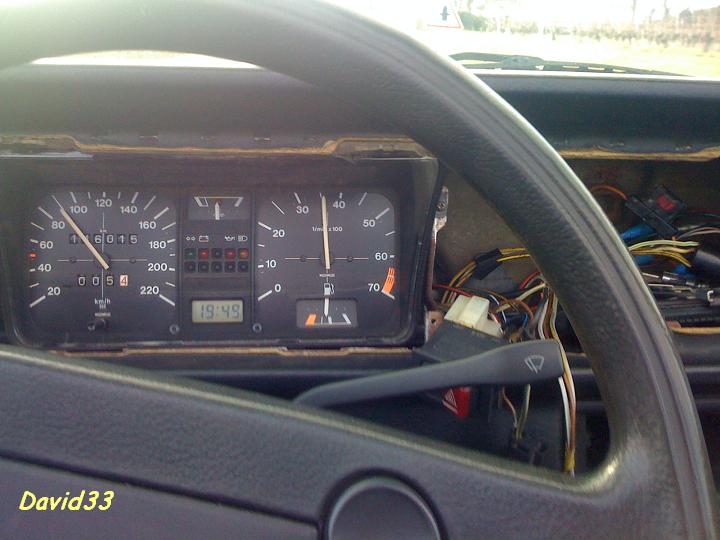

Rénovation du compteur journalier et de l'horloge ... si c'est possible :
Méga Prise de tête ! ! !

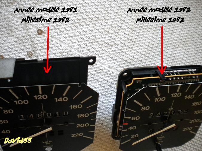

En fait, c'est dix fois plus compliqué que cela ... déjà, le bloc compteur ne se démonte pas en entier ... l'aiguille ne s'enlève pas. colere2.gif
J'ai acheté un bloc compteur de 1982 qui ressemble extérieurement comme deux gouttes d'eau au mien ...
Le hic, j’ai confondu année modèle et millésime, ce qui n’est pas tout le temps la même chose et là, je m’en rends compte à mes dépends….8973.gif
…, le mien est celui de droite :
…, je suis à la recherche aussi d'un compteur journalier qui ressemble à cela :
l'aiguille se démonte
comment veux tu qu'il en soit autrement ?
Modifié par Néotime
Pour le demontage de l'aiguille de compteur , prends une pince à epillé pour les echardes , c'est impec pour demonter les aiguilles de compteur
Yes, j'ai réussi ! ! !
... en effet, j'suis content de moi, le GLI a fait VROOOM VROOOM au premier coup de démarreur ! ! ! cool2.gif
..., cela regonfle le moral aussitôt ! ! ! cool4.gif du coup, j'ai voulu aller faire un petit tour, histoire de voir si tout ce que j'ai remonté fonctionne et surtout pour aller dégourdir les roues du GLI qui ne roulait plus depuis sa triste histoire de court-circuits au début du mois de septembre 2010. :colere7:
..., je me suis même permis le luxe d'un petit arrêt sur le bord de la route pour apprécier le Cab au milieu des vignes ... c'est jouissif ! bave2.giflove.gif
..., apparemment, tout ce que j'ai remonté a l'air de bien fonctionné,
Si cela tenait, qu'à moi, je ferais 150 bornes avec cette gougan211.gif, mais il reste encore pas mal de boulot dessus à faire pour la restaurer 8973.gif
..., et surtout, je ne vais faire cela que quand j'aurais le temps, sachant que j'ai d'autres priorités (agrandissement du garage avant tout, montage de la piscine, ...)
... je suis tellement content, que j'ai roulé décapoté en janvier ... et sans chauffage ! ! ! :D

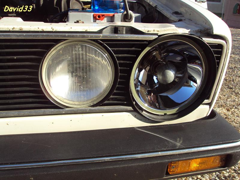

Le GLi va bien, il a juste perdu un oeil, ce matin :

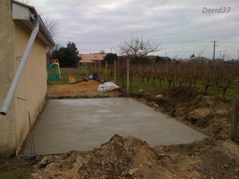

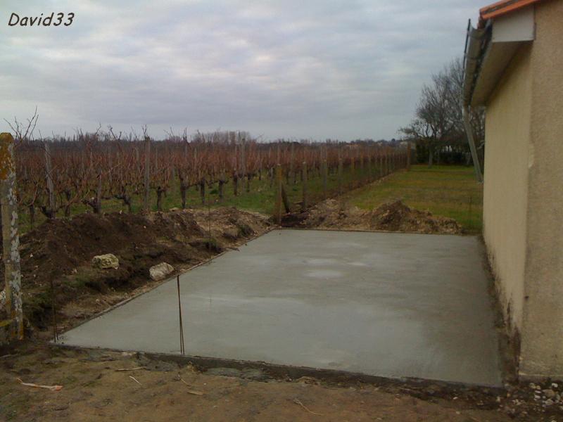

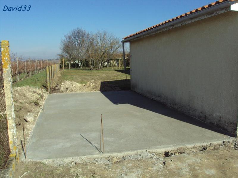

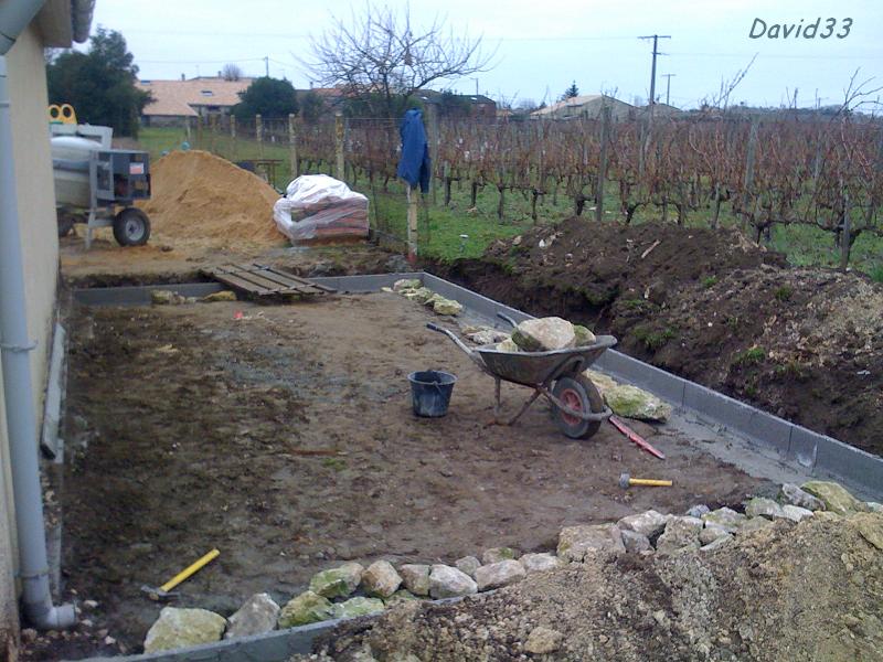

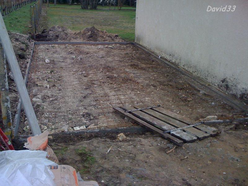

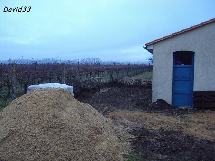

La semaine, prochaine, vu que la dalle sèche, je vais beaucoup me consacrer au GLI.

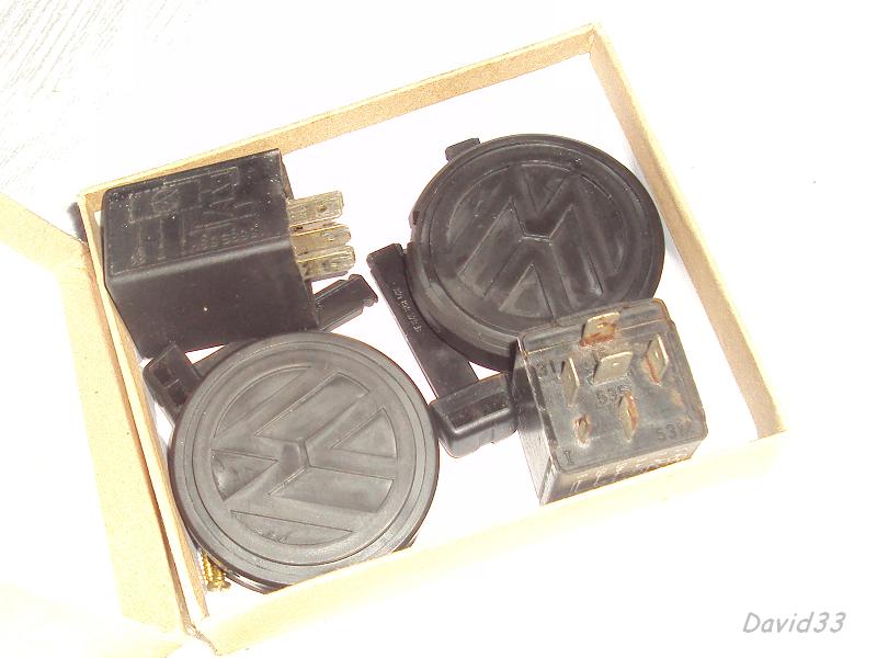

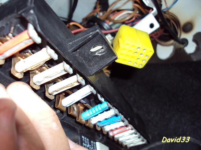

Au secours,
J'ai le relais au milieu de la rangée du haut qui est cassé à l'intérieur
Il y a marqué HELLA 12V ... réf : 5 WD 003784-00
C'est pas pour les longues portées, ils fonctionnent très bien sans ce relais.
Quelqu'un peut me renseigner ?

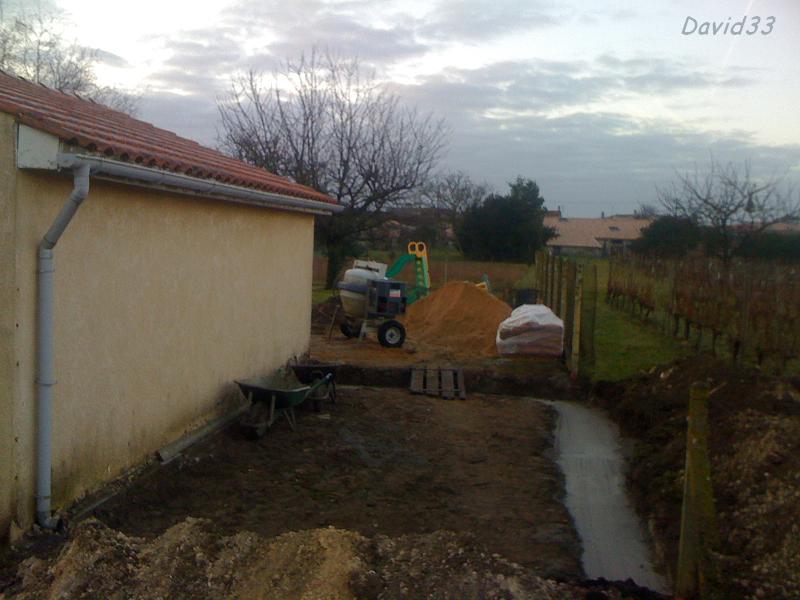

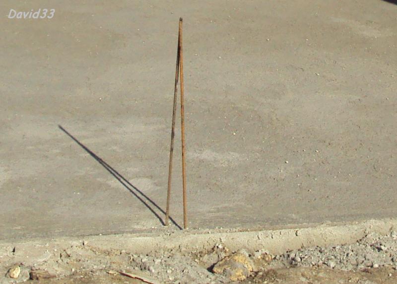

Bon, la dalle .... j'ai fait ce que j'ai pu ... c'est légèrement rugueux, mais bon, avec le temps, cela va lisser :
Vous vous doutez que le chat qui a laissé ses empreintes est interdit de séjour chez moi, sous peine de passer à la rotissoire ! ! !

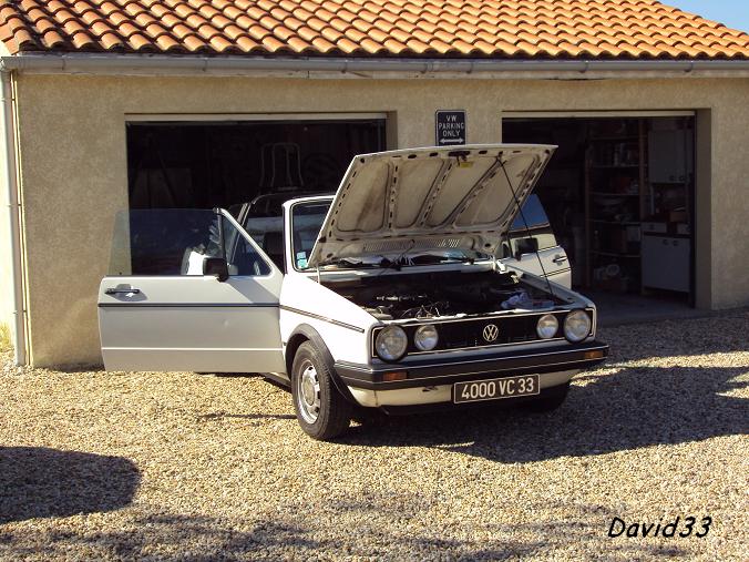

Sinon, l'autre chantier avance bien ... en effet, le cabriolet retrouve petit à petit de sa superbe :
La restauration a bien avancé ... on dirait pas, mais il a 30 ans ! ! ! ... C'est une Golf ! ! !

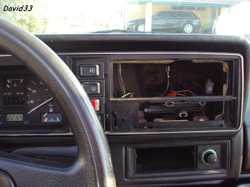

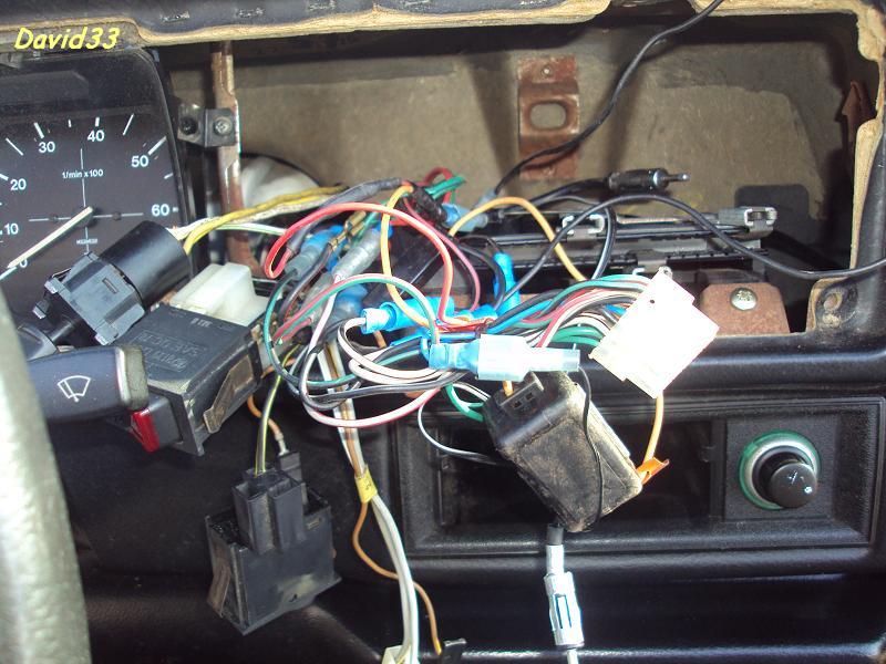

sinon, au niveau chauffage, ce fut un peu le souk ! ! ! c'est pas la climatronic, mais bon, les tringles, pas évidentes à remonter.
..., mais bon, avec un peu de patience, de réflexion .... d'ailleurs, beaucoup de réflexion ... cela a pris tournure petit à petit
A noter que j'ai cette causse qui est débranchée, je ne sais pas du tout où cela va.
Si quelqu'un sait, je suis preneur de l'info. Merci d'avance
En tout cas, au bout d'un moment, cela commence à ressembler à un tableau de bord :

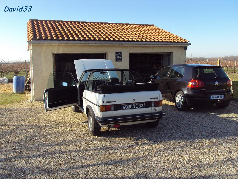

Après, une balade s'imposait, les filles étaient dans l'auto depuis pas mal de temps, impatientes de connaître les jours de la découvrable débachée.
..., avant de retourner à la maison, au bout d'une vingtaine de kilomètres.
Lundi 7 février 2011, 18h15 ... 14°C ... après une belle balade en GLI
Modifié par david33
salout
ami golfiste
bien beau et propre ton petit cab :bien: :bien:
prends en soin des petits bijoux comme ca faut les préserver
:rolleyes: Fan aussi de ta Golf Cab :love:
+1 pour le petit détail "VW parking only" :coucou:
1ère traversée de Bordeaux !
Pas évident de rouler en groupe dans la ville de Bordeaux avec les bouchons et les feux rouge, sinon, le parcours sympa ... beaucoup de voitures ...200 officiellement enregistrées, à vu d'oeil, il y en avait près de 300 voir 350 ! ! !
Des rencontres sympathiques, même avec des gens fortunés qui possèdent des autos sublimes et hors de prix, une sonorisation à revoir car on entendait pas à 10 mètres du micro.
Dommage, qu'il faisait froid.... très froid. et qu'il y ait des voitures récentes ....
..., ces autos n'avaient rien à faire là, ça sent le copinage à plein nez ... surtout qu'après, on évoque la raison que les voitures enregistrées doivent avoir à minima 30 ans faits ! ! ! pfff.gif
Ci-dessous, visite du chateau Le Pape Clément"
Certains garages .. donc professionnels, se sont inscrits et sont venus avec plusieurs voitures à vendre ..., beaucoup d'amateurs d'anciennes ont pas trouvé cela du meilleur goût, sachant que de nombreux vrais passionnés, n'ont pu s'inscrire car il n'y avait soit disant plus de place.
J'ai fait quelques photos (environ 500), si vous en souhaitez d'autres, c'est possible.
