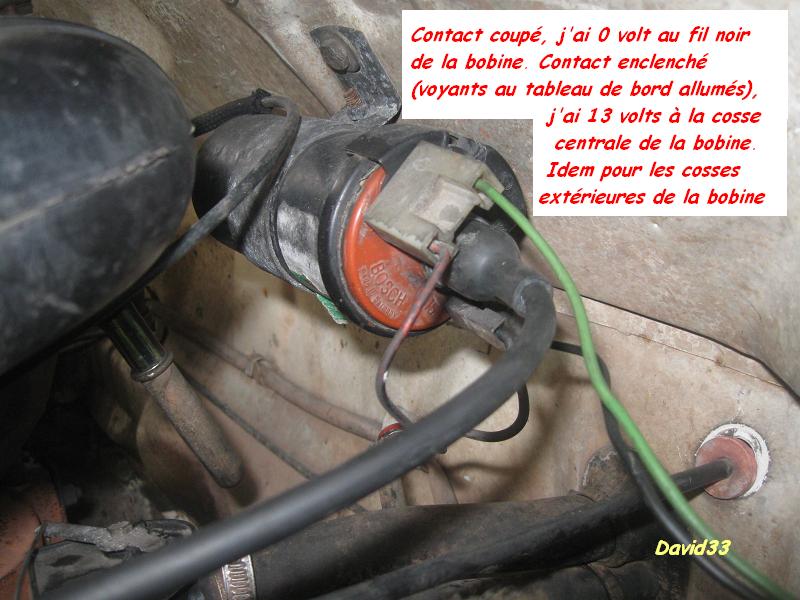

Tu peux verifier si tu as une éteincelle en sortant une bougie. C'est peut-etre la bobine qui est morte...

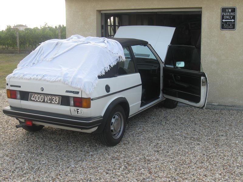

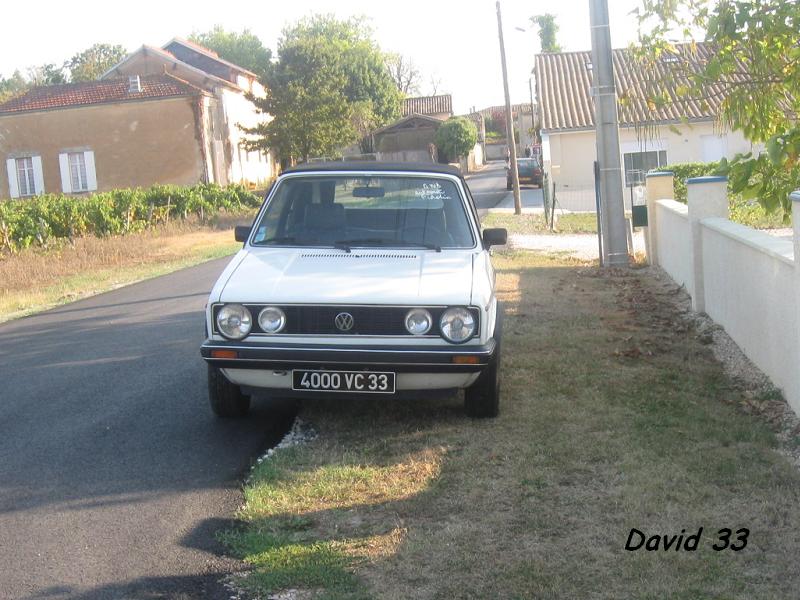

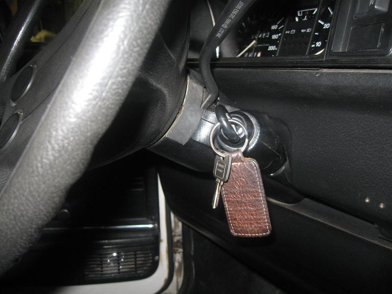

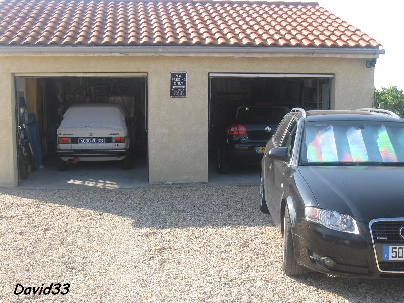

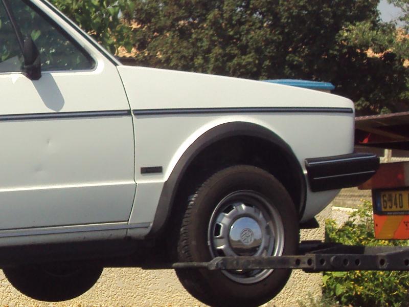

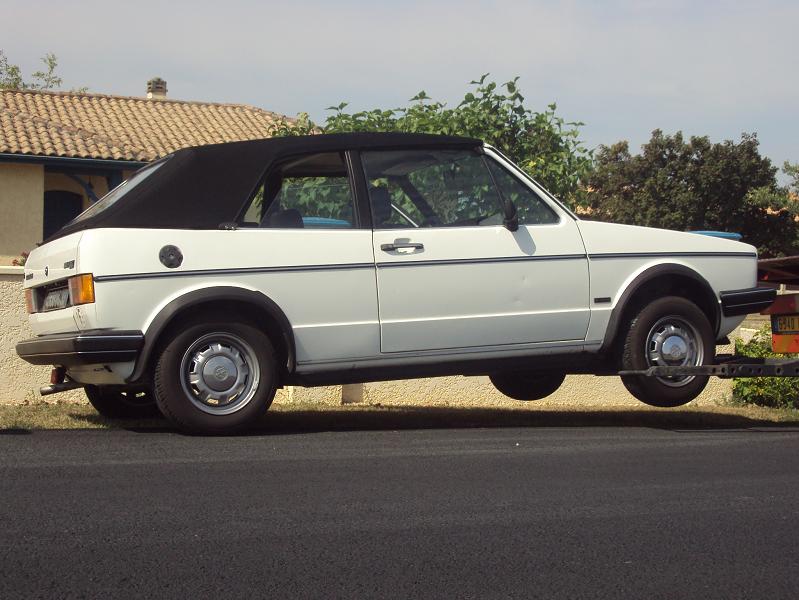

Génial, le dépanneur m'a livré l'auto pendant que j'étais pas là, bilan, l'auto est à cheval sur la pelouse et le bord de la route .... avec la clé cassé dans le Neïman.

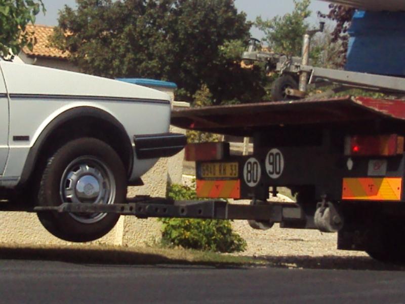

Heureusement ma fille a pris quelques photos pendant que ma femme payait :
Comme par hasard, l'auto devait mettre livrer ce matin à 10 heures, car j'embauchais à 13 heures. et elle est a été livrée à 14 heures, comme cela, il était sur que je ne sois pas là pour constater les dégâts au niveau de la clé.

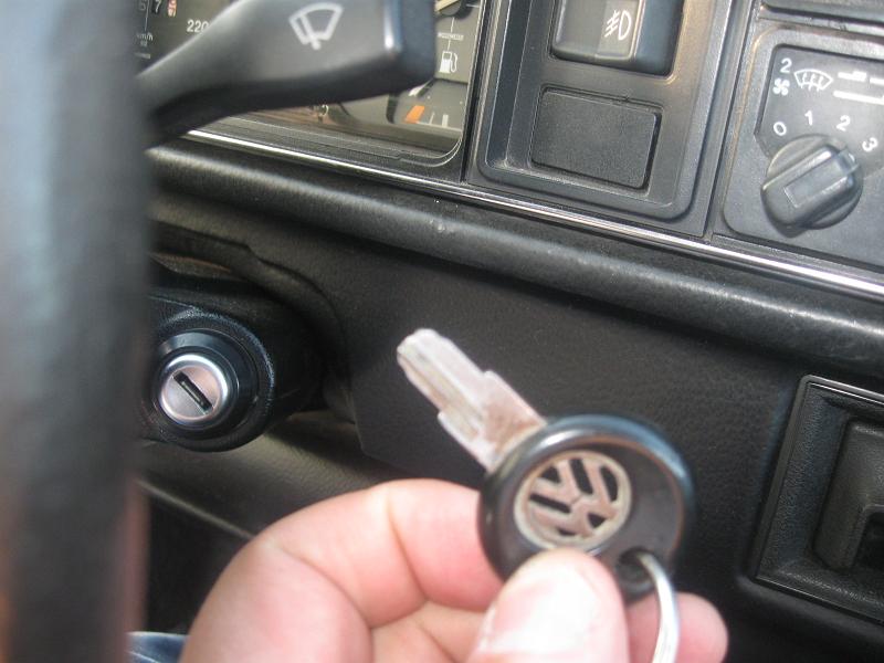

A noter que je ne veux pas casser le Neiman, car je veux montrer que le bout de laclé manquant est bien dedans, c'est l'assistance dépannage qui me l'a demandé.
En tout cas, le dépanneur ne travaille pas le samedi après-midi ... le gars que j'ai eu, me dit d'attendre lundi après-midi. En clair, il en a rien à faire que mon auto empiète dangereusement la route.
Qu'est ce que je peux faire afin de ne pas la laisser sur la route ?
Modifié par david33

La clé est cassée dans le Neïman, la direction est bloquée avec les roues droites.
J'ai appelé l'assistance, si je casse le Neïman, je n'ai plus de preuve derrière, donc il faut surtout pas le casser.

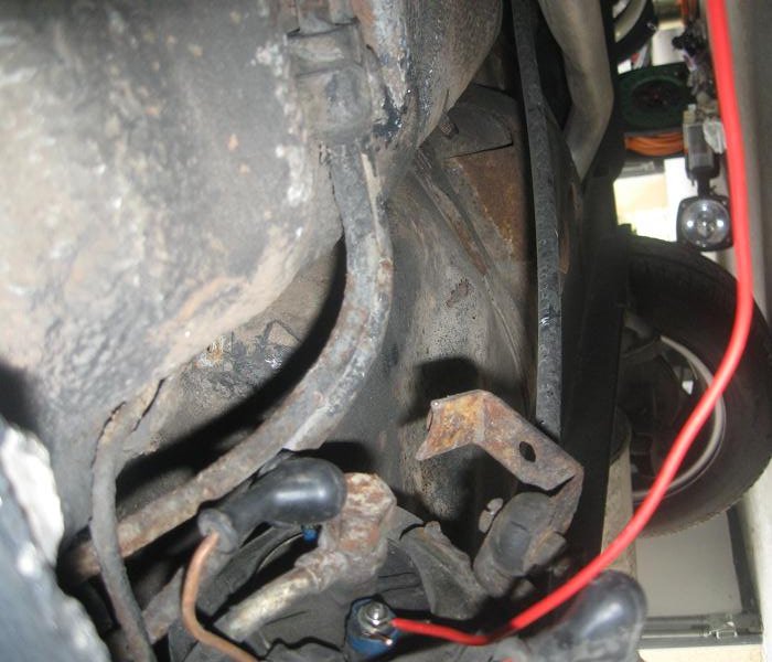

Regardez les photos que j'ai mis au premier post et dites moi ce que vous en pensez. Est que la direction a souffert selon vous ?

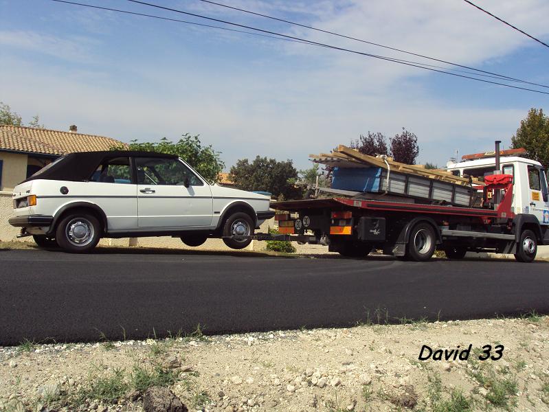

Suite à mes gros soucis de dépannage qui font que je ne peux plus toucher l'auto et donc encore moin la réparer, j'ai plusieurs avis qui m'ont été donnés

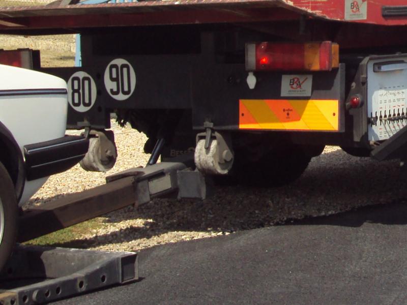

un forumer m'a dit que le camion est prévu pour tirer des autos mal garées donc il n'y a pas la clé au contact. De ce fait, le dépanneur est obligé de faire riper l'auto.
D'autres forumers m'affirment que si le train avant n'était pas libre, il a du souffir dans les virages serrés, dans les rond-points et sur les mauvais routes
Une personne m'a dit que le camion avait un système pivotant et donc prévu à cet effet, de ce fait l'auto ne souffre pas du tout.
Regardez ces photos et peut-être vous aurez un avis plus précis à donner.
En tout cas, je ne peux pas réparer l'auto, étant donné qu'il y a de fortes chances qu'un expert soit obligé d'être mandaté pour juger de l'état d'arrivée de l'auto chez moi (Neïman HS, contrôle du train avant et de la direction).... du moins, c'est ce que je suppose.
Je ne sais pas pourquoi, mais je sentais les emmerdes avec ce dépannage et j'avais demandé à ma fille de faire plein de photos ..... comme quoi j'ai bien fait, car cela risque de me servir.
Perso, je serais extrement surpris qu'il y ait eu de dégats de fait au niveau de la suspension / directions. Tu peux prendre ta voiture et la mettre de travers dans un virage et elle roulera nickel apres. Il faut plus que ca pour abimer je pense, c'est moins fragile que tu penses.
Truc que j'ai pas compris : le bout de clé est resté dans le Niemans ? Tu n'a pas pu inserer l'autre bout pour faire tourner le contact ? Si tu arrives à tourner la clé dans le contact, tu pourras peut-etre sortir le barillet sans tout casser. Comme ca tu pourras sortir le bout de clé et en refaire une autre.
Regarde ce qu'un forumer m'a écrit :
mon avis est que le dépaneur risque de devoir te rembourser les frais chez nous (en belgique) se types de remorquage ne sert que pour déplacer des auto sur des courtes distances pour 80 km il aurais du mettre la voiture sur le camion et si il n'y avait pas de place sur le camion,... ben faut pas dépaner!!! les pressions latérales sur le train avant fixe !!! pendant 80 km de routes escarpées c'est pas l'idéal je te souhaite bien du courage pour règler ce problème mais n'oublie pas de bien préciser le manques de profesionalisme du dépaneur qui n'airais pas du accepter le boulot si sont camion était déjà charger....
En mettant le double de clé, on voit de suite, qu'on ne peut pas l'enfoncer entièrement, on peut donc en déduire que le bout manquant est au fond du Neïman ! ! ! voir même trop au fond, car lorsqu'on met la clé cassée, on arrive pas à débloquer le neïman.

Sinon, je suis d'accord avec le belge. Quand on regarde de près, on dirait qu'il n'y a pas de pivot au niveau du camion avec la partie qui permet de tracter une auto.
Même si les roues avant sont soulevées, si la direction est bloquée, dès que cela tourne, l'auto est forcée de suivre le mouvement et donc c'est vraiment pas bon pour la direction et pour le train avant.

Simplex, pour le train avant, je suis d'accord avec toi, j'ai été voir une dépanneuse qui tractait une auto, j'ai compris le fonctionnement et tes écrits sont totalement véridiques.

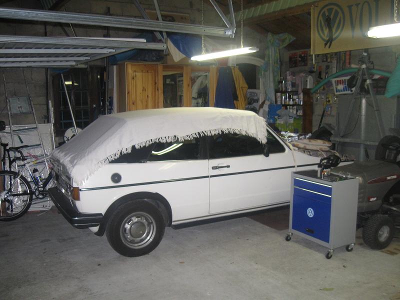

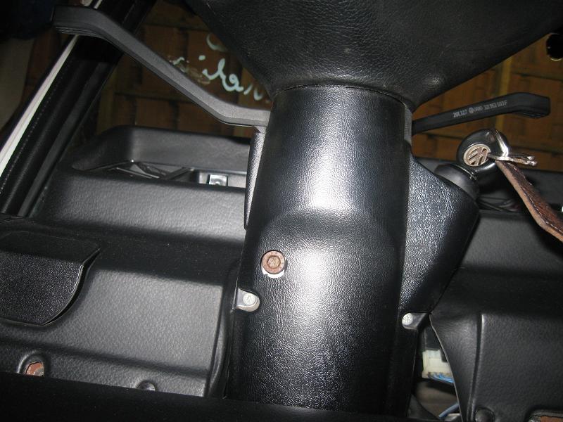

Comme vous voyez, le cab dort tranquillement en attendant son sort.

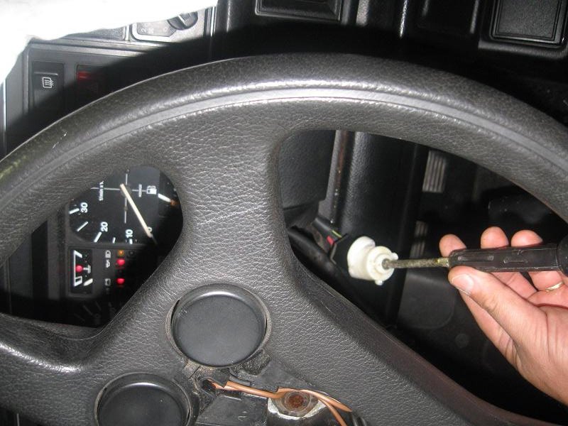

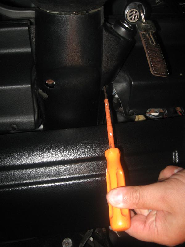

J'ai fait comme vous avez dit: j'ai fait le petit trou et je n'arrive pas sortir le canon.
Il faut dire que je ne peux pas tourner le barillet car la direction est bloquée.
J'ai essayé de jouer sur la direction de faire avec des piques comme tu l'as dit ... en vain ... je n'arrive pas à tirer vers moi, le canon du barillet de la clé de contact.
Je tiens à rappeler que j'ai un bout de la clé manquant est dedans.
Est-ce à cause de cela que je n'arrive pas tirer le barillet ou à le débloquer ?
Qu'est ce que vous me conseillez de faire ?

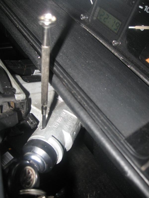

TU pourras pas sortir le barillet tant que tu n'as pas tourné la clé en position "accessoires" ou contact, si tu n'as qu"'une position.

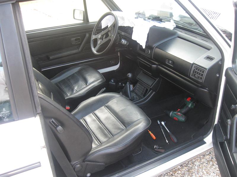

Une petite vue du chantier ... vivement que ce soit fini, car comme vous voyez, il fait soleil et pas avoir de Cab quand il fait beau, c'est un comble ! ! !
Repassons au choses sérieuses.

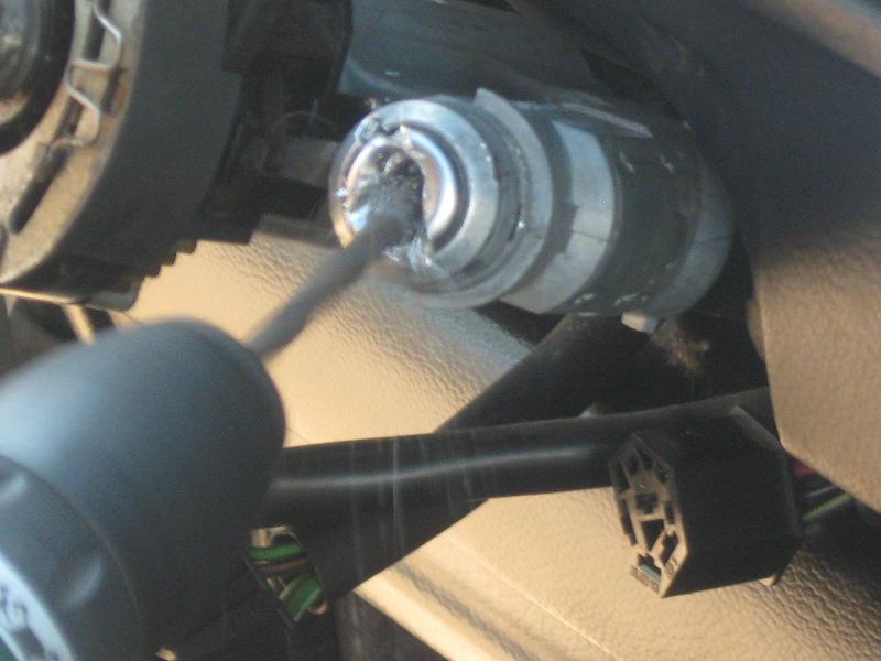

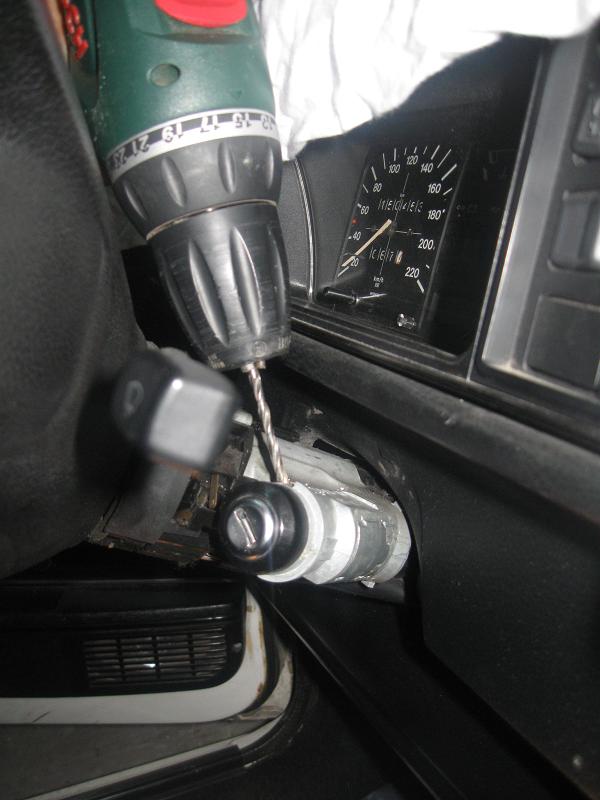

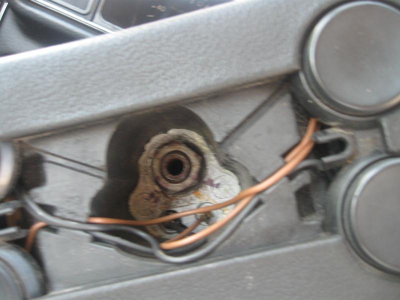

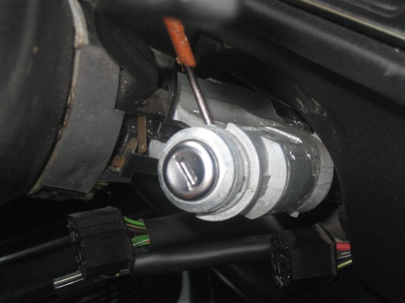

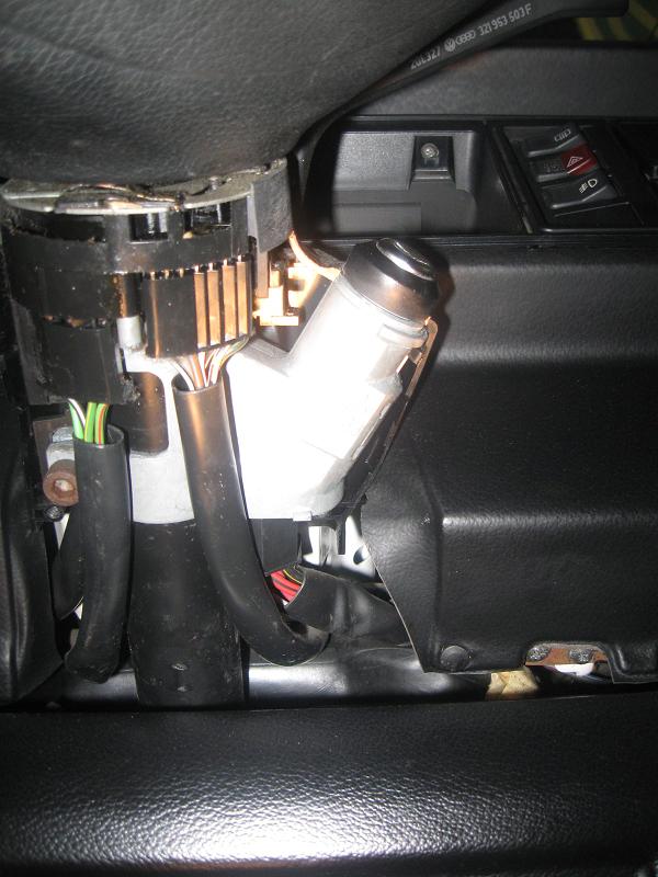

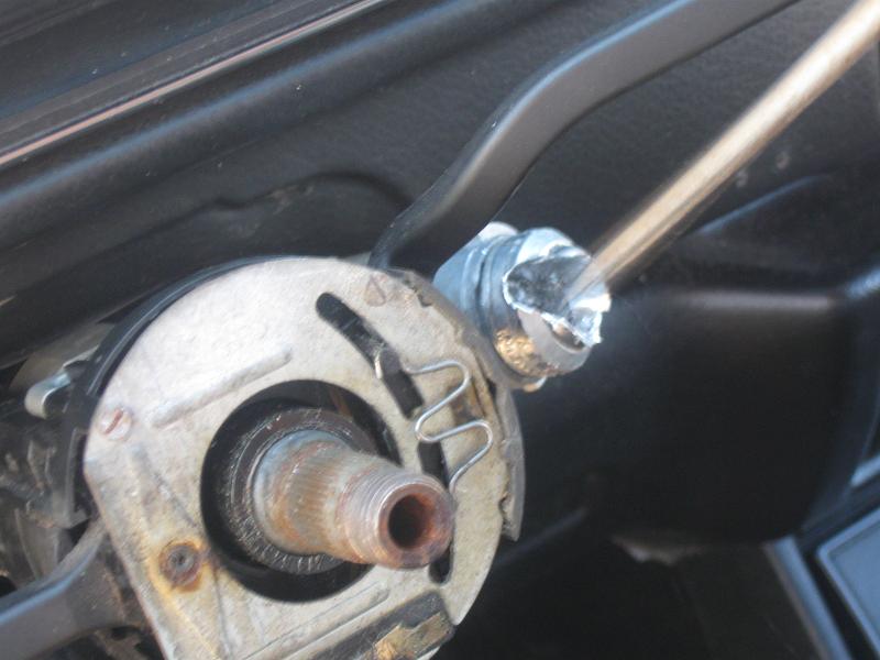

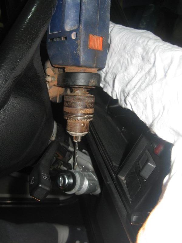

Le trou est fait depuis hier soir :

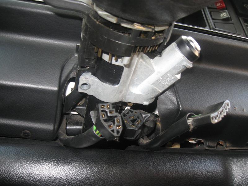

j'ai débranché les trois principales broches :
Comme on me l'a conseillé, j'ai fait sauter la rondelle noire en embout du canon de barillet de la clé de Neïman :

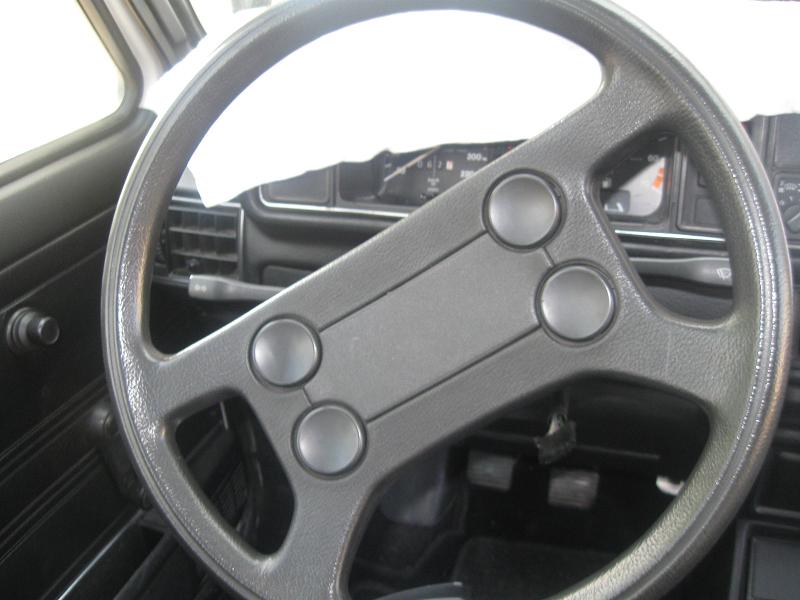

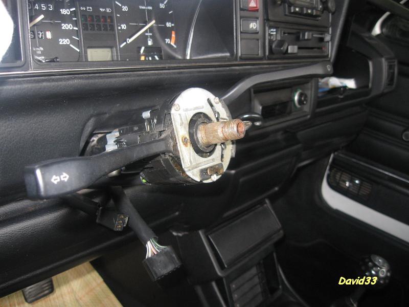

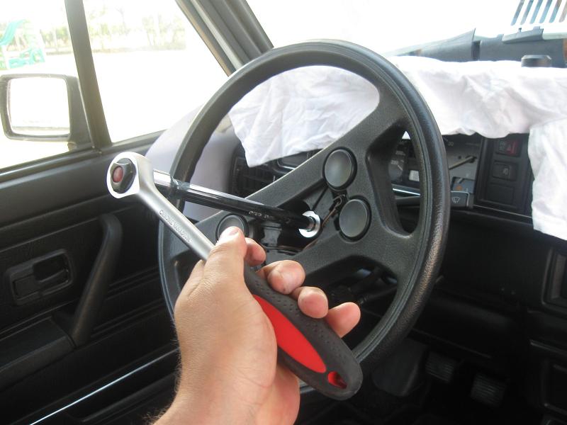

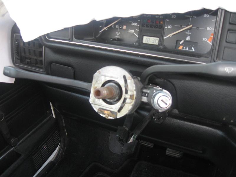

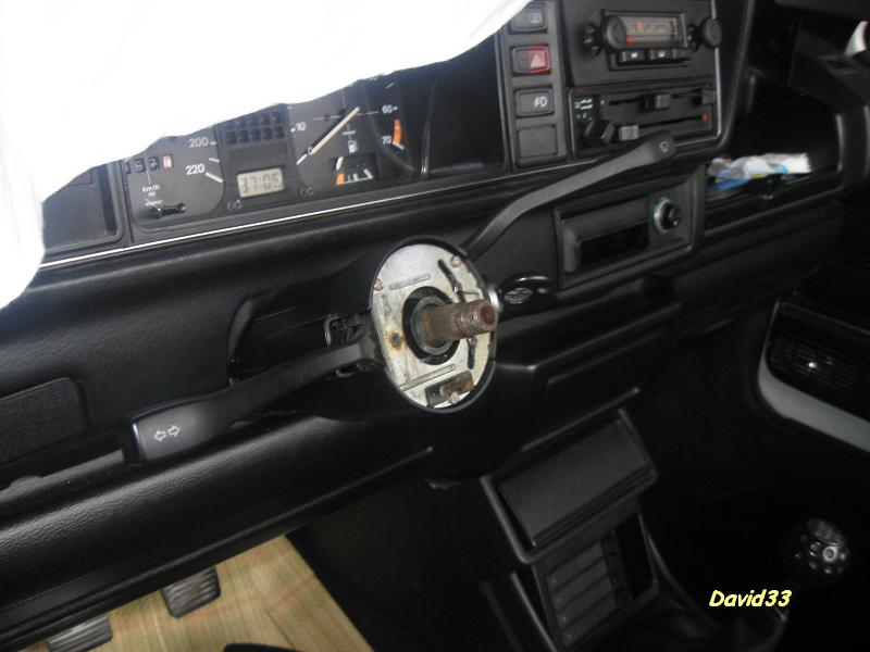

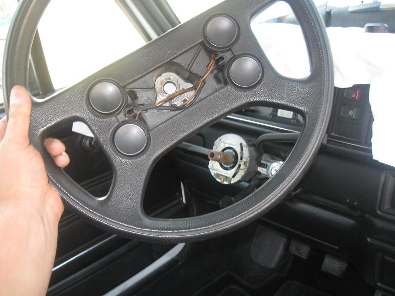

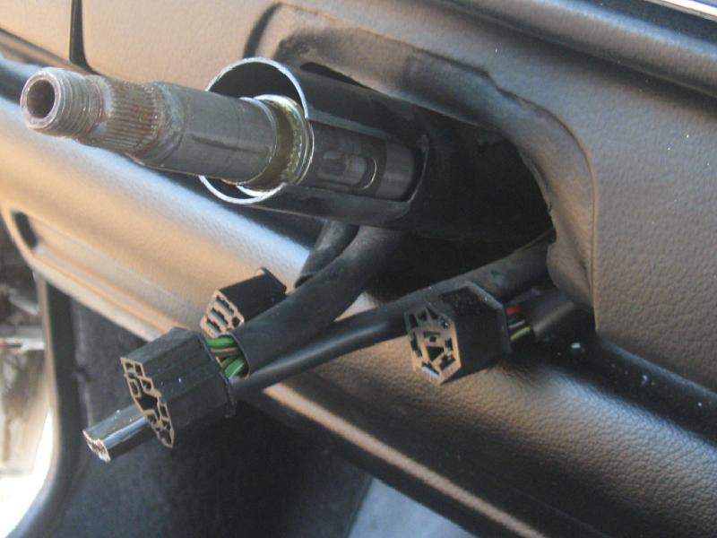

Ensuite, il faut démonter le volant :
D'abord, repérer la position actuelle du volant avant déblocage ... très important à se rappeler.
Ensuite avant de démonter, se faire des marques, ce qui facilitera le remontage à l'identique
Un petit coup de clé de diamètre 24
et voilà le volant tombé.
Et c'est là que cela se complique.
J'ai beau essayé de secouer partout afin de mieux enfoncer le tournevis dans le barillet, voir de secouer la direction, de tirer, ....bref, je n'arrive pas à retirer le canon du barillet de la clé de Neïman.
J'avoue que je ne sais pas quoi faire, même en appuyant dans le trou que j'ai fait, en essayant en même temps plein de choses, j'arrive à rien.
Si quelqu'un pouvait me guider. Merci d'avance.

Tu fais le trou pour pouvoir atteindre le "bouton" pour sortir le barillet. Ton truc sera un peu comme suivant, mais tu fais le trou au-dessus plutot que d'avoir un trou devant comme dans ces images :
http://evansweb.info/articles/2003/01/19/r...ion-lock-barrel
Mais je suis 99% convaincu qu'il faut tourner la clé avant de pouvoir sortir le barillet.

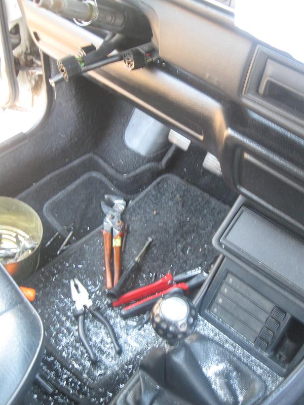

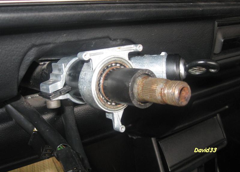

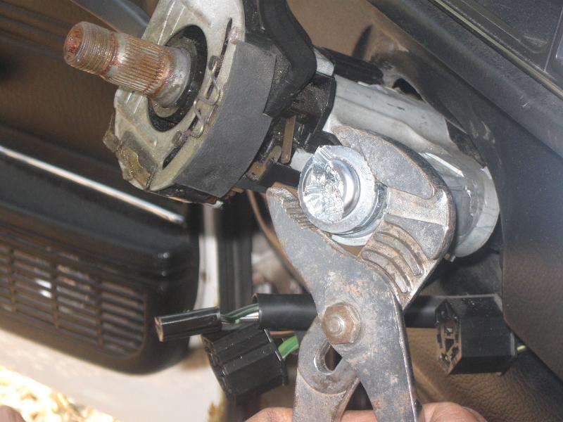

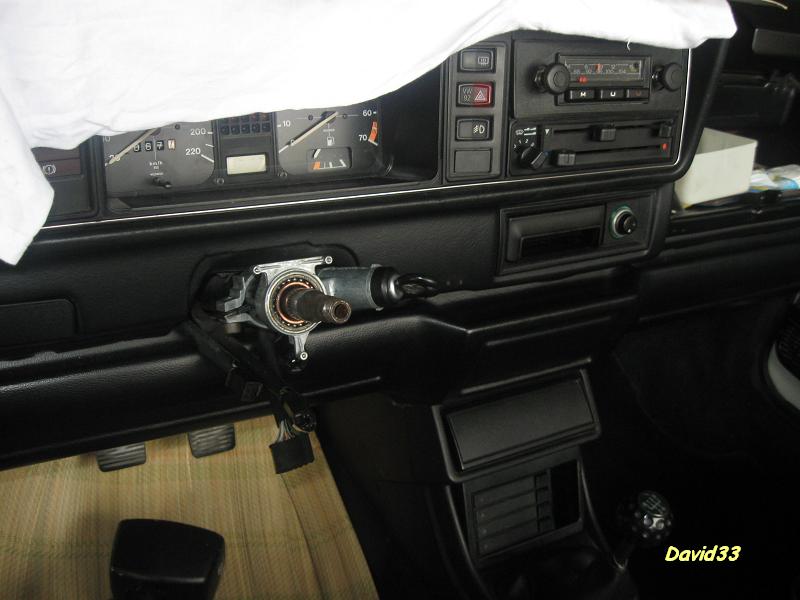

ça y est , je l'ai explosé .... quelle galère ! ! !
Hier soir, je me suis arrêté là avec la nuit.
Vu que rien ne voulait bouger et surtout vu que j'ai commandé à Cyril5914, l'ensemble Neïman avec clé de contact, clés de portes et serrure de coffre, j'ai donc décidé d'y aller franco en explosant le barillet afin que le Neïman puisse sortir.
C'est donc avec la perçeuse et des gros forets que j'ai tout explosé.
Sincèrement, je pensais à écouter certains pros que ce serait bien plus facile à casser un neïman ... le principal est d'y être arrivé, en tout cas, je ferais pas un bon voleur.
En tout cas, quel réel bonheur de voir le Neïman sorti de la colonne de direction
Bien entendu, le barillet y a laissé des plumes :D

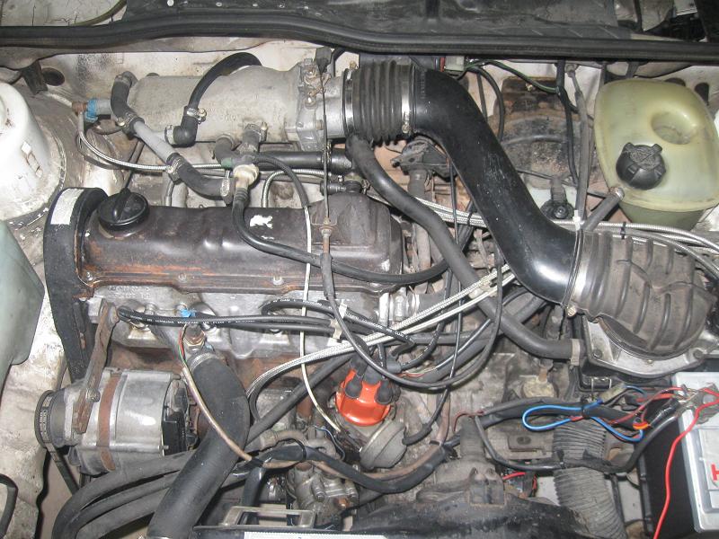

Après avoir tout enlevé, j'ai donc essayé de redémarrer le Golf Cab. En vain, on entend même pas la pompe à essence fonctionner. D'ailleurs, elle se situe où cette fameuse pompe qui coûte si cher ?

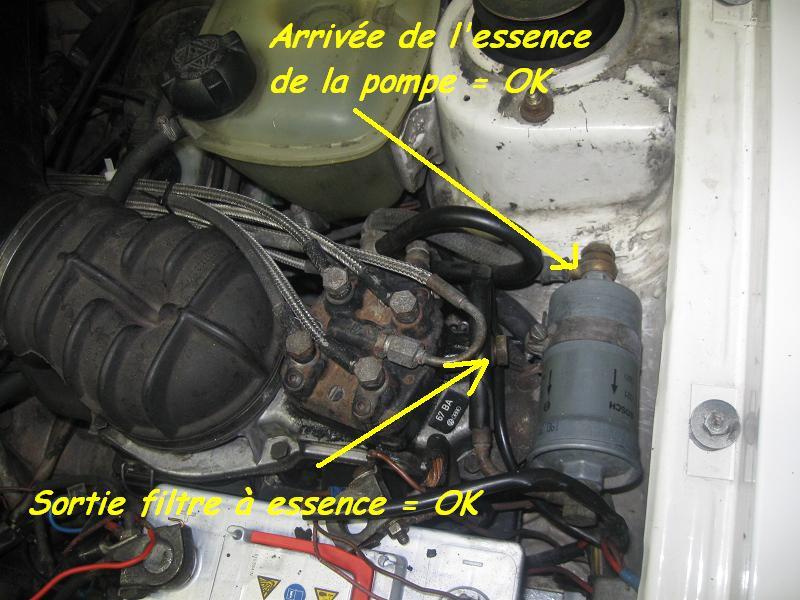

Ne la trouvant pas, j'ai donc démonter en amont du filtre à essence, RAS, pas d'essence qui coule lorsque je mets le contact. Conclusion, c'est bien un souci d'alimentation d'essence, pompe ou alimentation électrique.

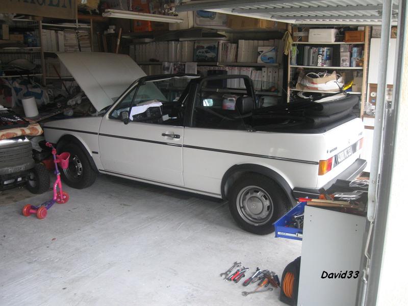

Demain, si j'arrive à trouver cette pompe, je vais regarder de plus près..... en tout cas, je suis content d'avoir déjà fait sauter le barillet. J'attends son remplaçant qui arrive demain ou après demain via un colissimo. 70 euros, l'ensemble des canons à clé, frais de port compris ... ... pas la meilleure affaire du siècle, mais pas non plus une mauvaise affaire.

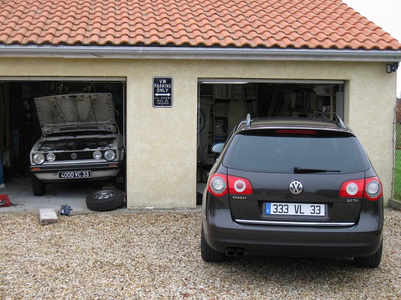

En tout cas, cela fait du bien que le Cab retrouve sa place attitré dans la garage. :D Vous pouvez pas savoir le plaisir que j'ai eu à tourner le volant. :D

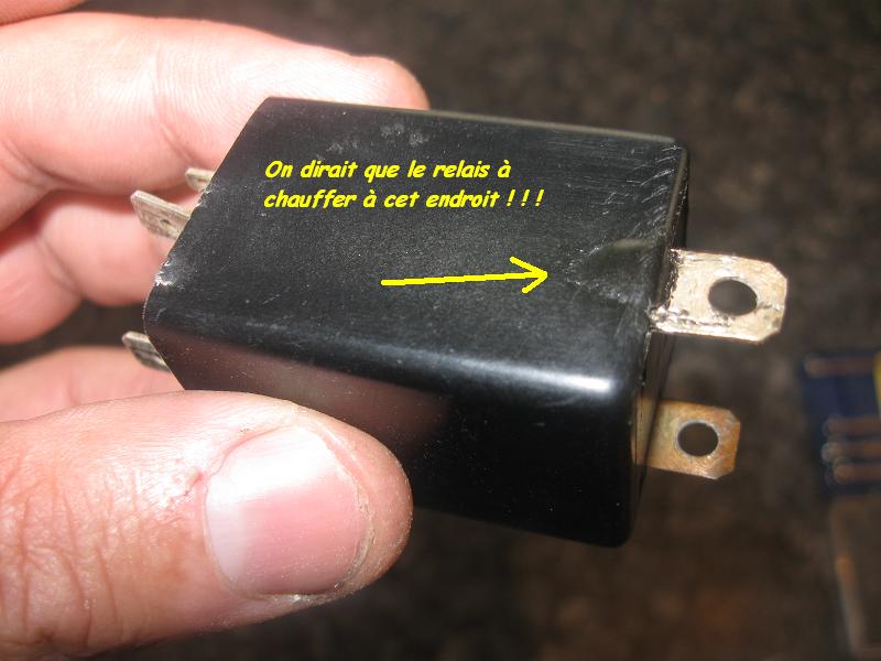

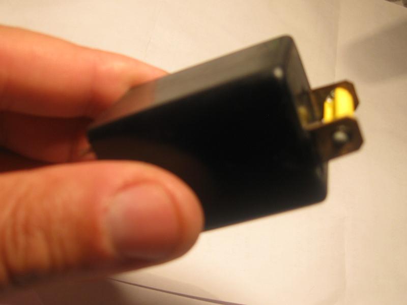

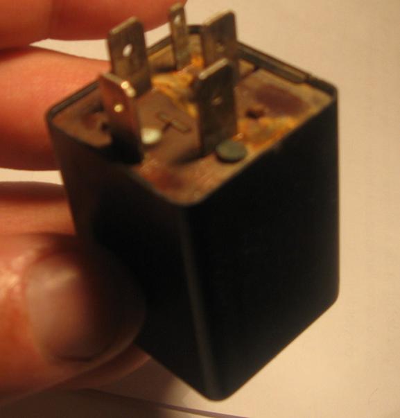

D'après toutes les infos que j'ai, il semble que ce soit le relais de la pompe à carburant qui pourrait faire des siennes..... c'est à dire cela:
En le démontant, cela ne me dit pas comment je peut vérifier son bon état, surtout que sur Etka, apparemment, il n'y est pas sur le schéma .... le magasinier ne l'a pas trouvé. icon_question.gifbizzare2.gif
En tout cas, je n'ai aucune référence marquée dessus le porte-fusbile et surtout, il n'y a pas le schéma du relais ... donc pas évident de commander le même.
Sur un autre forum, on m'annonce que ce relais vaut 59 euros ! ! ! icon_question.gif C'est pas un peu cher ? ? ? bizzare2.gif
Tout d'abord, avant de s'attaquer à redémarrer l'auto, il faut remonter l'intérieur explosé par l'autre c** de dépanneur qui ne veut même pas reconnaître sa faute :
D'abord faut remonter le Niëman.
Ensuite, il faut remonter le cylindre en plastique avec les créneaux vers la neïman (et non vers le volant). Cela sert d'entretoise.
Après, ce sont les comodos droite et gauche qui sont installés. Attention à y aller doucement, car les cosses et les plastiques pour clipser sont très fragiles. Attention aussi à ne pas plier les cosses lors des différents rebranchements électriques.
Ensuite, la repose des enjolivieurs de colonne de direction s'impose
Comme on le voit, cela prend vite tournure.
Puis enfin le volant en se basant aux repères faits lors de la dépose. ange.gif
Quelques petits tests s'imposent. Essais de l'éclairage, des clignotants, des essuie-glaces ... Tout est OK ..... Si ce n'était que moi, je m'augmenterais ptdr.gif
Reste maintenant la panne à résoudre.
Maintenant que le Contacteur de Neïman est réparé, je vais pouvoir me consacrer à la panne originelle.

J'ai donc regardé si l'électricité arrivait aux cosses de la pompe à essence, lorsque que le contact est mis. NON
J'ai ensuite vérifier le bon fonctionnement de la pompe à essence qui se trouve devant la roue arrière droite sous le châssis.
J'y ai branché depuis la batterie sur la cosse "+" le 12 volts. On entend la pompe touner.
J'ai donc regardé si l'essence arrivait en pression lorsque la pompe à carburant fonctionne, en amont du filtre à essence qui se trouve dans le compartiment moteur à côté de la batterie.
Idem, en aval du filtre à essence. Il y a donc de fortes chances que ce ne soit pas un souci de pompe à essence ou de circuit bouché (durites, filtre, ..)

Commençons déjà pour voir si nous avons de l'allumage. Malheureusement ayant prêté ma clé à bougies à quelqu'un qui l'a brillamment gardé, je ne peux pas vérifier grand chose.
Si le contact est coupé, j'ai 0 volt à la cosse centrale de la bobine d'allumage. Sur les bornes extérieures de la bobine, j'ai aussi 0 Volt.
Si je tourne la clé, les voyants du tableau de bord sont allumés et j'ai 13 volts sur toutes les bornes de la bobine.
Mon gros fil noir étant neuf, allant directement au centre de la tête de delco ... on va donc considérer que le 12 volts arrive à la tête avant de le dispatcher aux 4 fils de bougies ... là, on suppose, je peux pas voir s'il y a de l'allumage en état tout seul. Ce soir avec madame, si elle rentre pas trop tard.
Reste donc le souci au niveau de la platine relais/fusibles.

D'abord le relais bien moins cher.
Je l'ai donc enlevé de son logement afin de l'ouvrir pour voir s'il n'y avait rien de dessouder à l'intérieur.
Et là, surprise, impossible d'enlever l'enjoliveur plastique.
La raison est simple, au niveau du porte-fusible, ça chauffé au point que l'enjoliveur plastique a fondu autour de la cosse du fusible.
... si cela pouvait être la panne ....
Avec le cutter j'ai essayé d'ouvrir le relais de la pompe à essence pour voir les entrailles. Hélas, il a trop chauffer et à part le casser, impossible de voir l'intérieur. Mon plan A qui été de réparer le relais est donc impossible.
J'ai donc pris le plan B, à savoir regarder de plus prês sur le schéma électrique de la RTA de la GTI/GLI pour essayer de voir comment fonctionne le relais.
Bilan, il y a 5 cosses référencées : 30; 87; 31; 15 et encore une fois 31
En shuntant le relais au niveau des cosses 30 et 87, c'est comme si le relais fonctionnait normalement ... donc sur le porte relais/fusibles, il faut ponter les sorties 13 et 14 .... et là :
Il me reste donc plus qu'à changer le relais 18 de la pompe à essence et à faire quelques travaux d'amélioration en terme de fiabilité électrique. (porte relais/fusibles à remplacer, bloc compteur à remplacer, ...etc...)
.... et après, Teuf-teuf retrouvera de sa superbe sur les routes du Sud-ouest ensoleillé lover.gif
et à s'amuser avec ses copines d'antan :

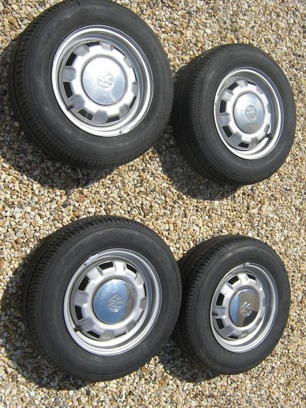

Après cela, j'ai changé les jantes ...
