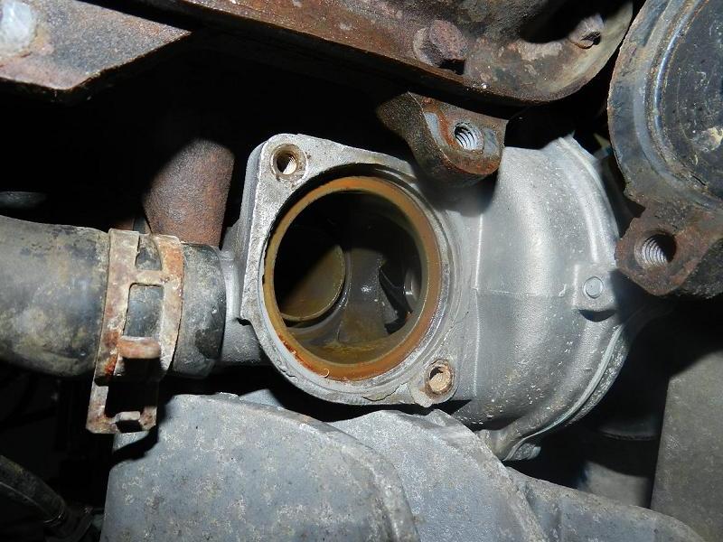

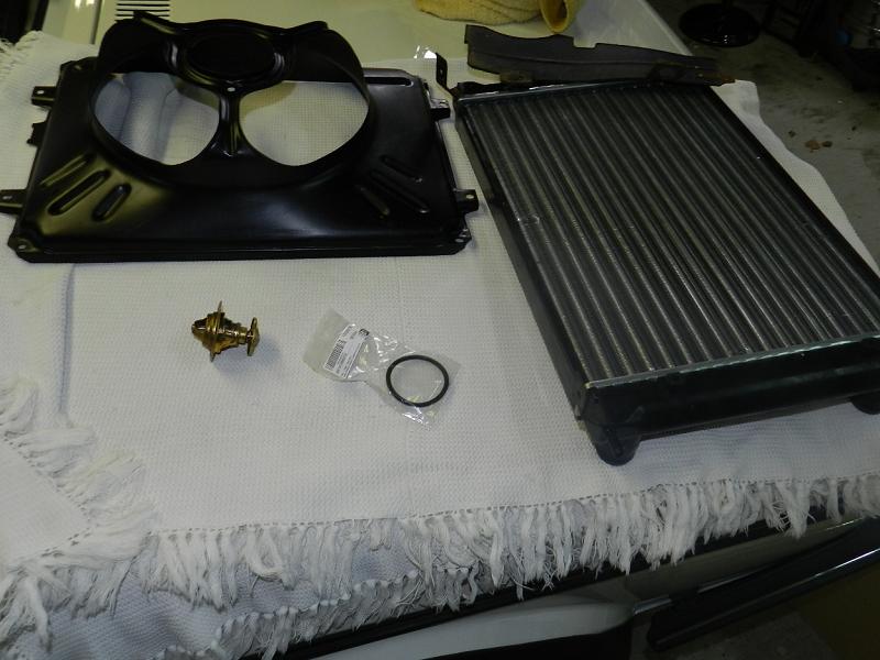

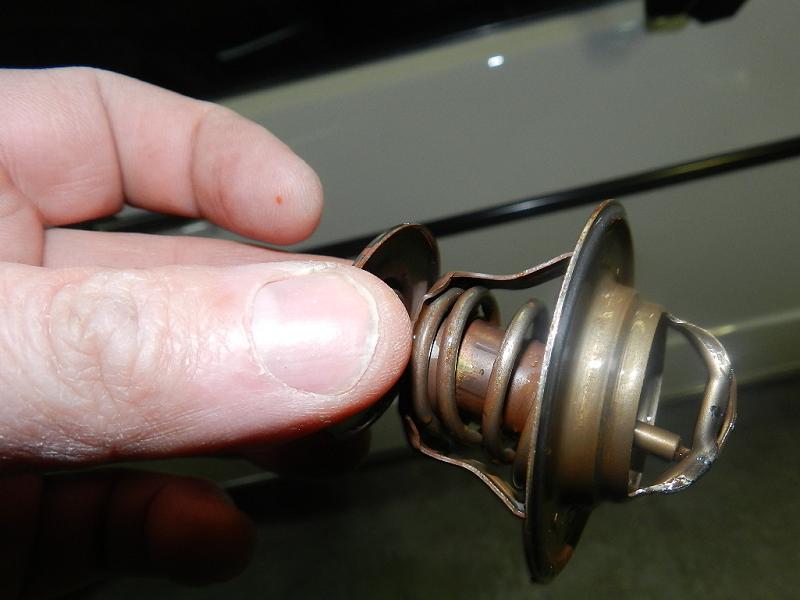

Tout d'abord, faut sortir ce fameux coude. Contrairement à ce que j'ai pu voir sur le forum icon_study.png, la pompe de direction assistée n'est pas à enlever, Il suffit de sortir cette patte de maintien (de pompe de direction assistée) ...
..., et cela donne accès au deux vis du coude qui se trouve en sortie de la pompe à eau.
Dès que le coude fut enlever, je pensais que le calorstat sortirait tout seul ..., que nenni, il a fallu utiliser le côté "bourrin" 528947.gif, d'ailleurs le vieux calorstat en fait les frais étant donné qu'il a été dur à retirer de son logement.Grrrr01.gif
Qui dit nouveau calorstat, dit nouvelle étanchéité à faire (joint, graisse, ...), ...
Une fois le coude et le calostat remonté, cela semble être simple ... pour ne pas dire du légo.

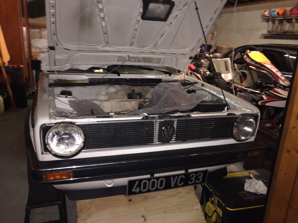

Les travaux avancent bien sur le GLI :
Eclairage bloc compteur défectueux -> Remplacement du bloc compteur
Problème électrique au niveau du compteur dès que je mets les phares -> Remplacement du bloc compteur
Aiguille du compteur de vitesse qui s'emballe dès qu'il fait chaud -> Remplacement du bloc compteur
Pas de ventilation -> Fil d'alimentation coupé
Pas de feu de recul -> Fusible HS
Pas d'antibrouillard arrière -> Fusible HS
Pas de lunette dégivrante -> Commande au niveau du tableau de bord HS
Faux contact clignotant -> Remplacement complet du porte-relais/fusibles
Remplacer le porte-relais/fusibles -> Nouveau porte-relais /fusibles
Bruit tôle alu dans compartiment moteur -> écrous grippés par la rouille … tôle tordue un peu, les vibrations semblent avoir disparu, pas tout à fait, il a fallu soudé une patte au châssis pour limiter la vibration
Vitre conducteur qui fait du bruit dès qu'elle est baissée (au ralenti) -> Refixation de la tringlerie
Tringlerie de boîte qui a du jeu -> 1 bague changée
Bruit au niveau du siège -> fait
Vérifier état des pneus -> 2 pneus neufs posés
Suppression des jantes alu -> Mise en place de 4 jantes en tôle avec enjoliveurs chromés
Vérifier état des freins avant et arrière -> Fait, RAS pour le moment, à revoir dans 10000 kms
Régler le frein à main -> Fait
Difficulté de démarrage (batterie neuve, problème de masse ? Problème de charge batterie ?, …) -> Nettoyage grattage de toutes les masses, apparemment, cela le fait quasiment plus
Parallélisme à faire -> Après changement de pneus … RAS, donc pas de parallélisme à faire. A suivre quand même
Souci sur buzzer pression d'huile dès que je dépasse 2000 tr/min -> remplacement de la sonde de pression d'huile
Moteur qui démarre mal à chaud -(allumage sans doute) -> Fils d'allumage changés, tête de delco contrôlé, bougies neuves … suspecte un problème d'injecteur. Je vais les nettoyé, on verra après.
Branchement autoradio -> Autoradio HS apparemment … soit l'autoradio est à remplacer, soit il faut le réparer (je ne sais pas faire)
Contrôle technique du GLI passé … VIERGE

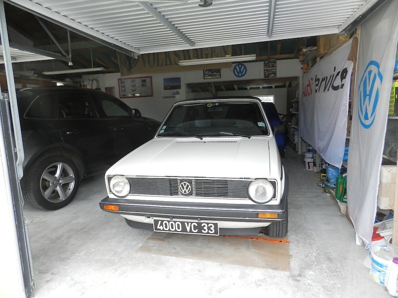

Ce matin, en voyant les topic de présentations de certains, je me suis dit …"eh bien, ton garage n'est pas aussi clean que certains. Ce serait bien de le ranger, le mauvais temps arrive, faut réorganiser tout le garage pour tout stocker à l'abri" (salon de jardin, chaises longues, maison des filles, …etc…) et du coup, un bon nettoyage du garage s'imposait colere1.gif
N'écoutant que ma bonne volonté …. au bout de quelques heures, c'est fait :cool4.gif

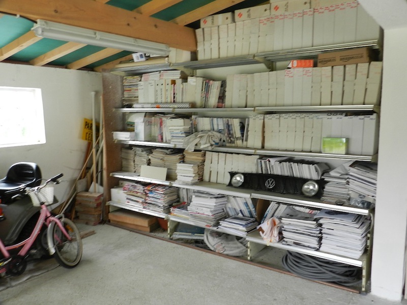

Au niveau doc VW (magazines où l'on parle de la Golf, documentations commerciales, dossiers de presse, …etc…), ça devient chaud … très chaud, les étagères n'en peuvent plus.colere3.gif

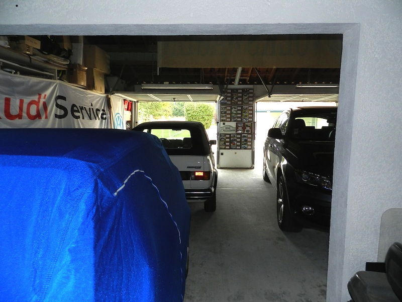

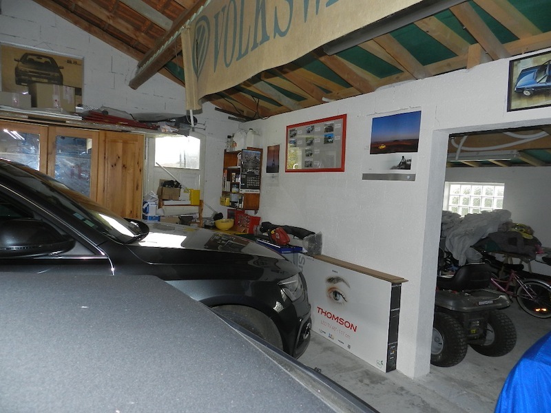

Bien entendu, toute l'année, les autos dorment à l'intérieur … il n'est même pas question d'envisager le contraire ! colere6.gif
Un conseil, si vous avez de la poussière et des toiles d'araignées dans le garage. il suffit de trois choses pour résoudre le problème.
Un aspirateur/repousseur à feuilles
Une rallonge
En dix minutes, tout est nettoyé. Par contre, lorsque vous faites cela, je vous invite à sortir les autos et de les mettre très loin, quand on souffle, ça envoie très très loin.cool5.gif

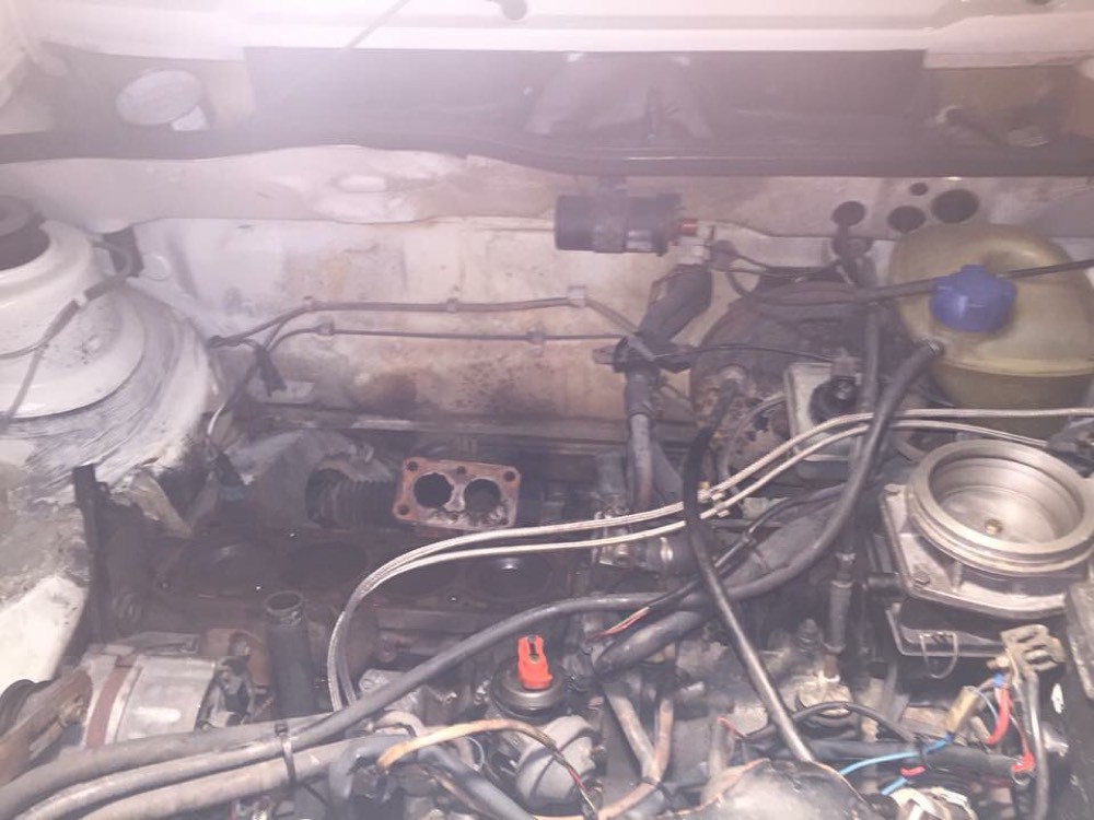

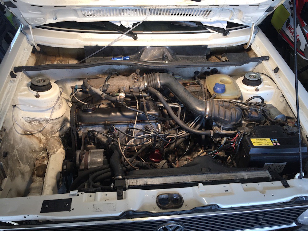

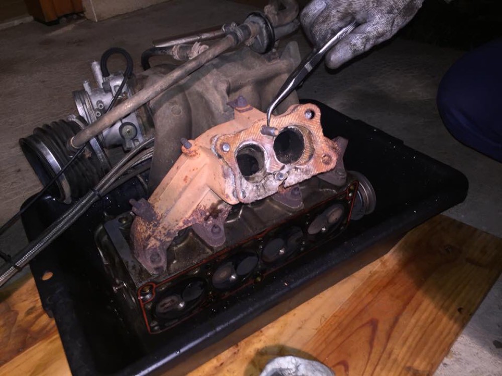

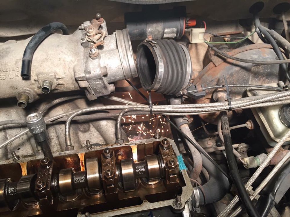

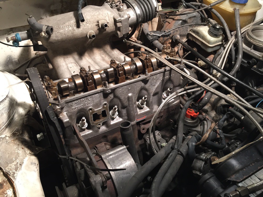

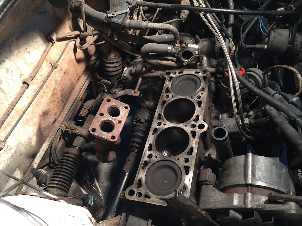

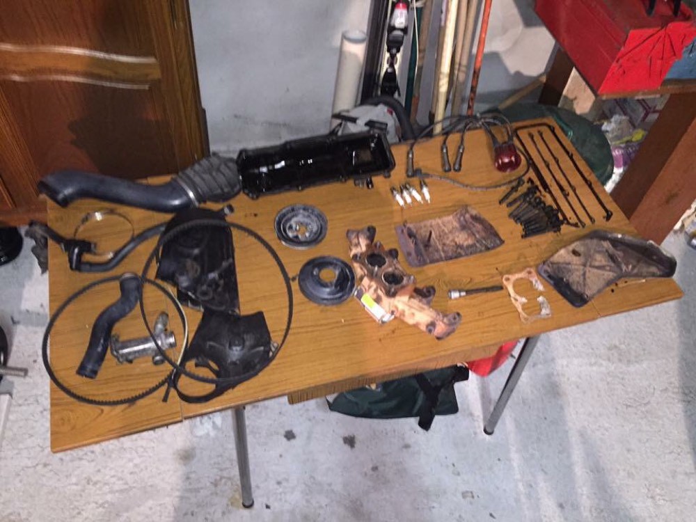

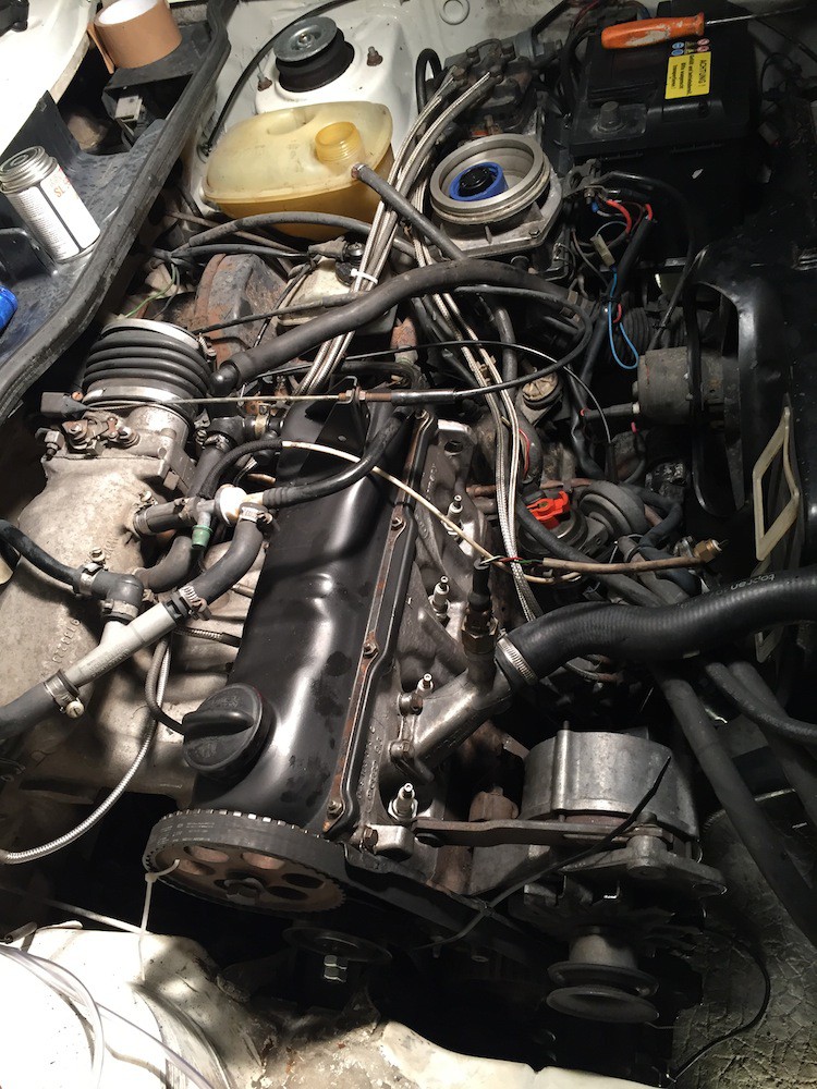

Jeudi 16h40 : Début dépose du moteur
Pour les Golf 1600 GTI/GLI: calage distribution : Ce n'est pas un cran trop bas ? Hein62.gif

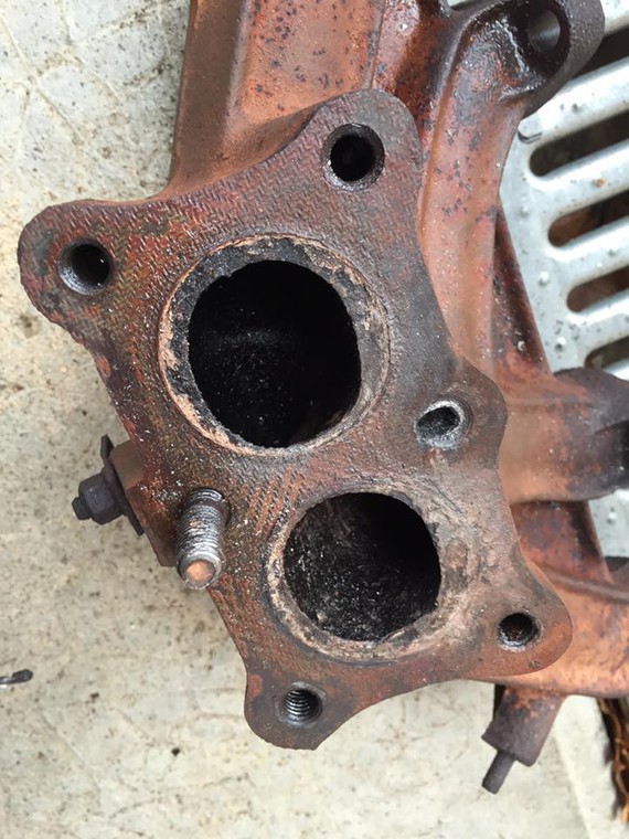

Les ennuis commencent vers 18h20, la plaque de protection en alu qui est sert à réduire la chaleur au niveau des cardans est indémontable. Les vis sont rouillées et impossible à dégripper. Seule solution radicale même si c'est peu qualité en mécanique, le tronçonnage des boulons Fumeur13.gif

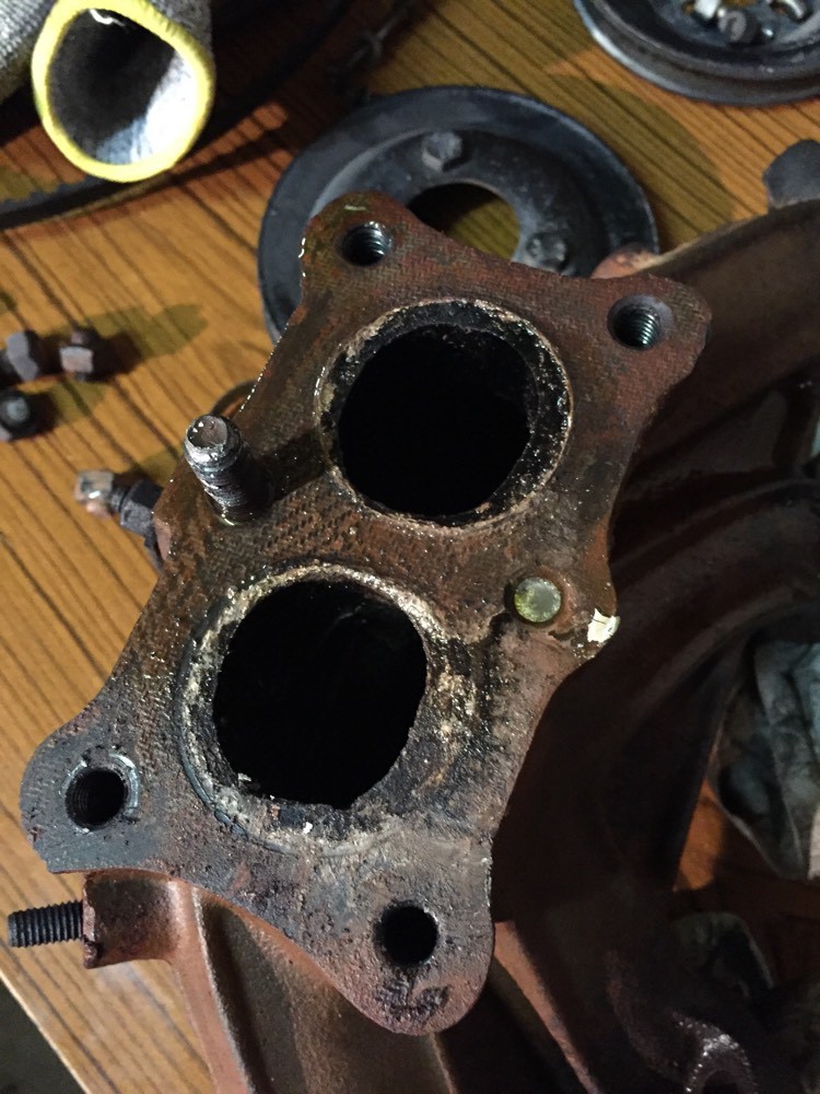

Et derrière les emmerdes continuent. 5 goujons sur 6 au niveau de l'échappement cassent dès qu'on essaye de les déserrer.

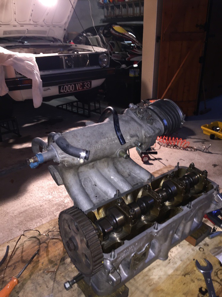

19h30, la culasse est tombée ... Ça caille dans le garage !!! SuperNul02.gif

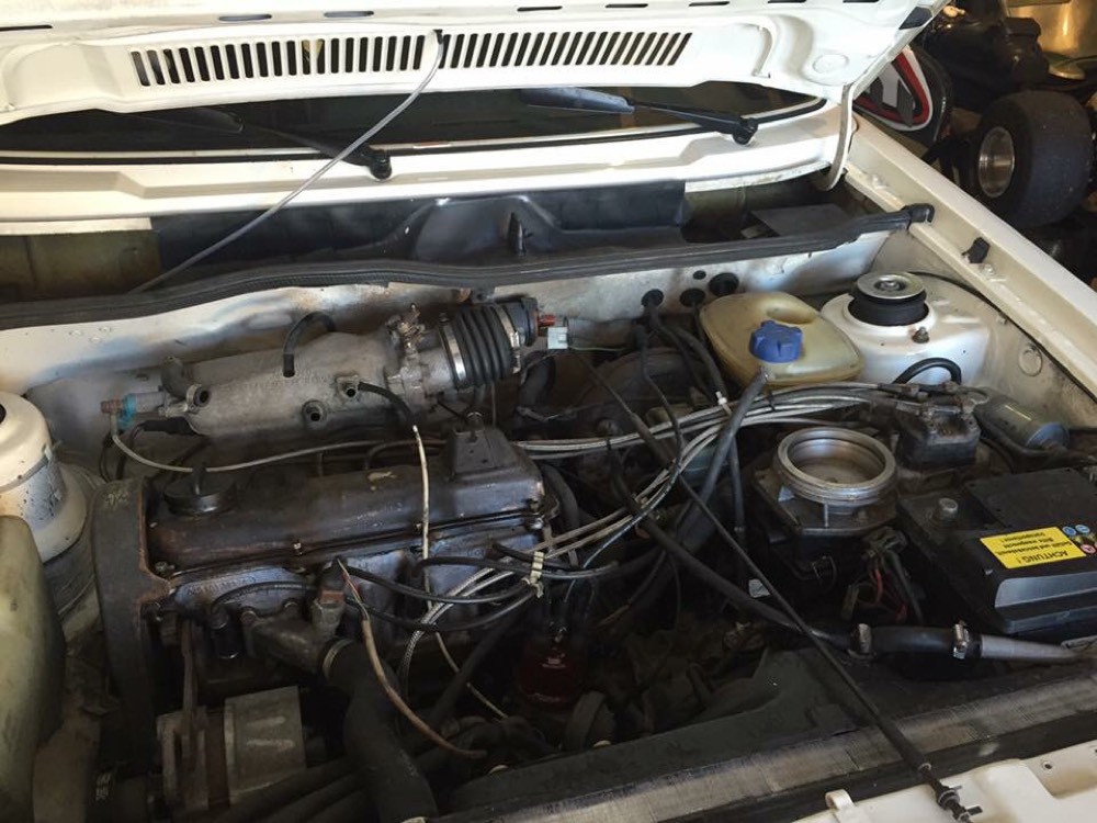

De suite, il y a plus de place dans le compartiment moteur

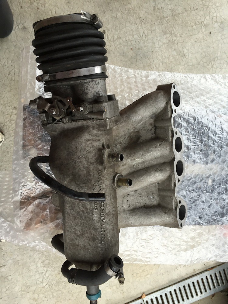

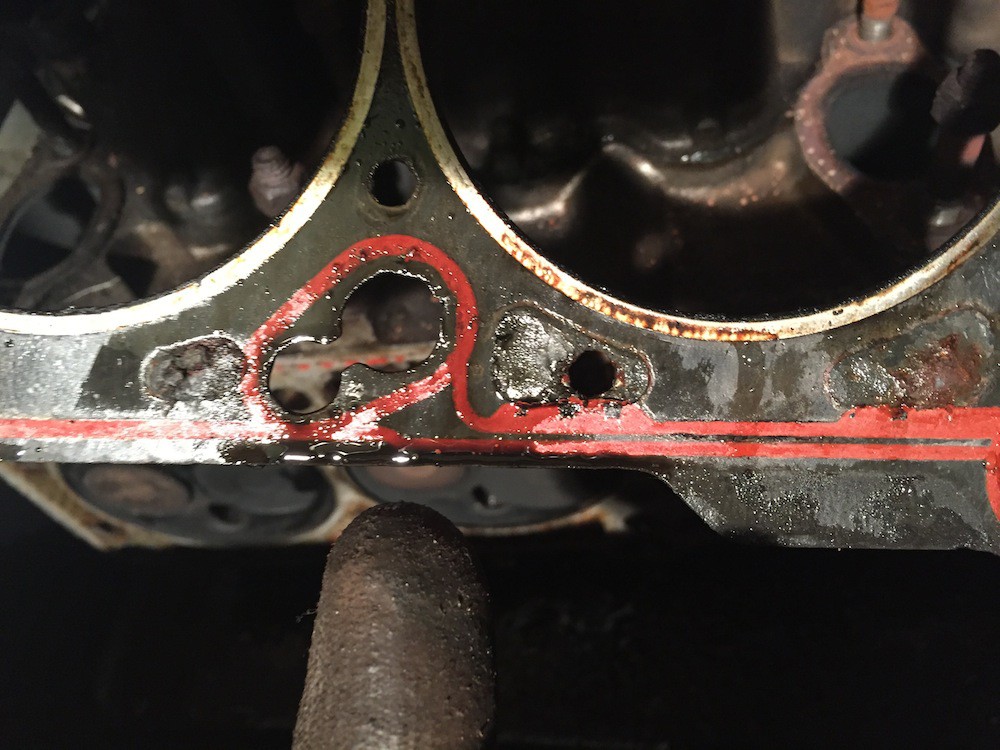

Sur la photo en dessous, on voit bien qu'il y avait une fuite au niveau de l'échappement
big-5800518010.jpg?v=1

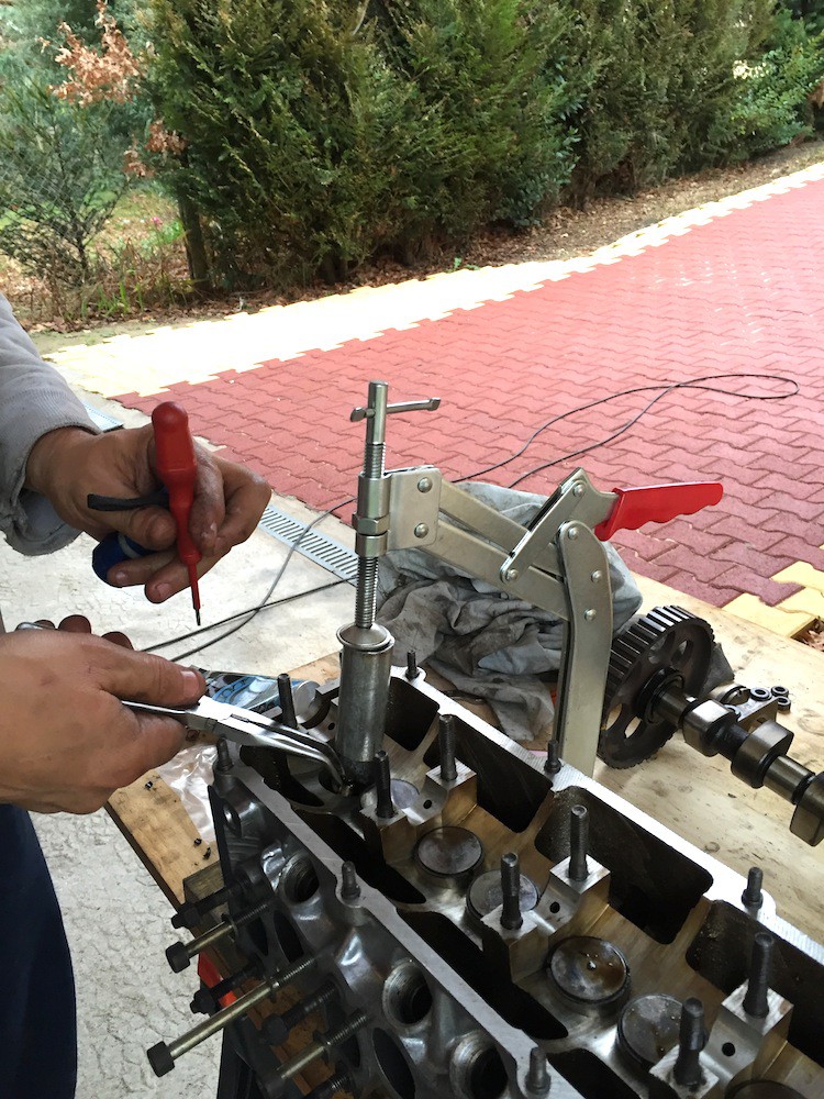

On les attaque au dégrippant dès 19h40
19h45, il fait 3 degrès dehors ... Guère plus dans le garage, arrêt provisoire du démontage/remontage mécanique du GLI
22h00 les goujons m'agacent
Après avoir reçu deux couches de dégrippant, passage à l'étau ,
Yes, 5 goujons sur 6 sont démontés, un seul a de nouveau cassé !!!

Pour commencer, on attaque la suppression du goujon bloqué. D'emblée, ça commence mal, l'outil extracteur casse dans le goujon ... en clair, ce dernier est bloqué de bloqué ... il est donc impossible à enlever. Coup de bol, c'est un goujon supérieur au milieu ... on aura donc beaucoup moins de mal à faire l'étanchéité !

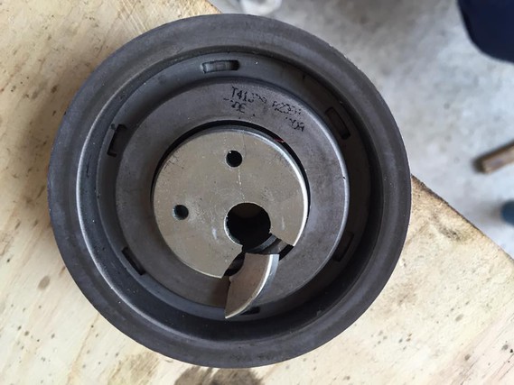

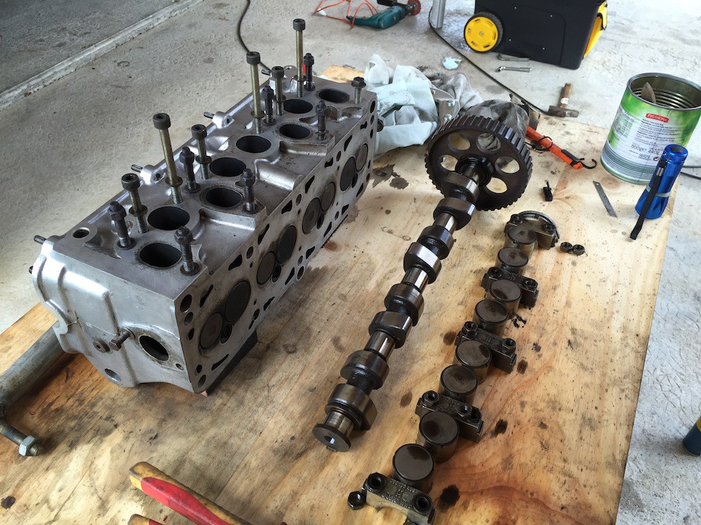

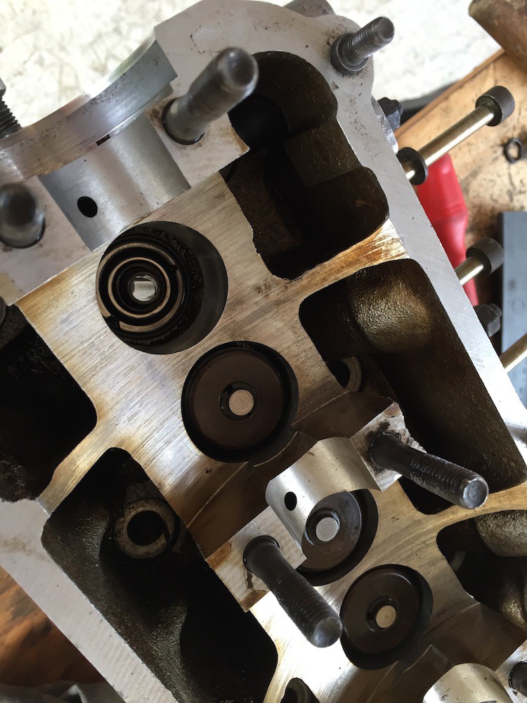

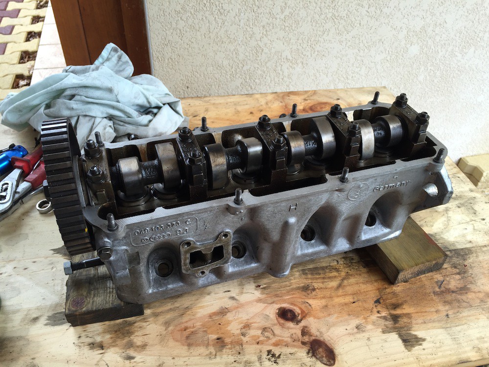

Lors du nettoyage de la culasse, j’ai malheureusement une très mauvais surprise ... le galet tendeur est fissuré...colere1.gif le verdict est vite tombé, il a été serré comme une mule (si on regarde la RTA, c'est 3kg), or vu comment on a forcé pour le desserrer, c'était bien plus. Autant le dire de suite … je suis colère.colere2.gifcolere3.gif
Pire encore que cela, lorsque qu’il est démonté, on se rend compte que le galet est cassé en trois parties. Le roulement est intègre et en excellent état, par contre, le galet est HS
Pour rappel, l’année dernière en juin dernier, faute de temps, j’ai fait faire le remplacement de la courroie de distribution… en clair du kit distribution par un garage soit disant de renom spécialisé dans les anciennes, au final, plus ça va, plus je détecte des écarts dans leur boulot : Galet tendeur trop serré, courroie de distribution mal tendu, courroie d’accessoire qui patine, … vous comprenez mieux ma colère … surtout que je ne suis pas du genre à regarder et à pinailler sur la facture.8973.gif

En attendant, le programme du vendredi après-midi est ultra chargé … avec pour objectif de remonter la culasse sur le moteur.

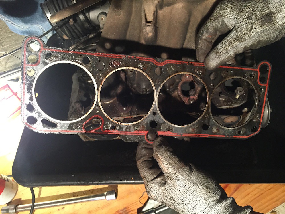

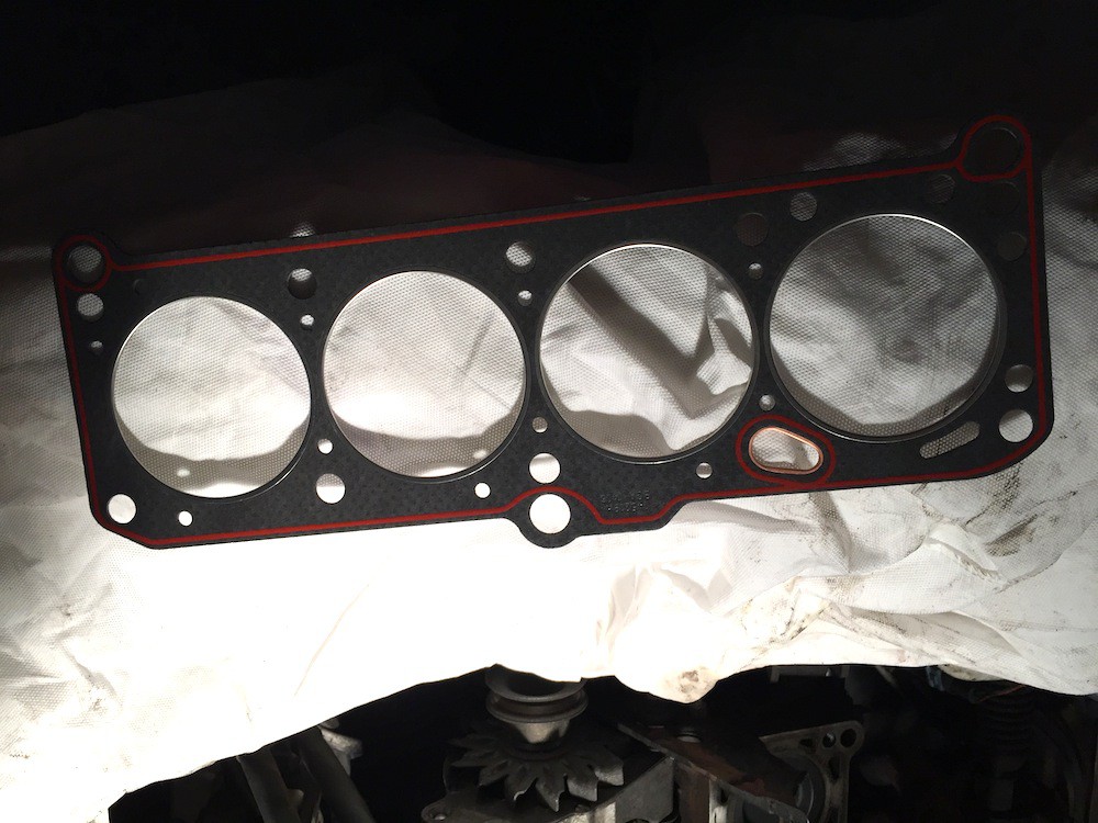

Contrôle du joint de culasse
Contrôle de tous les joints
Nettoyage de toutes les pièces démontées
Nettoyage de toutes les portées de joints,
Contrôle de la planéité de la culasse
Remplacement des joints queue de soupapes
Remplacement de tous les joints sur la culasse
Réalignement de toute la ligne d’échappement

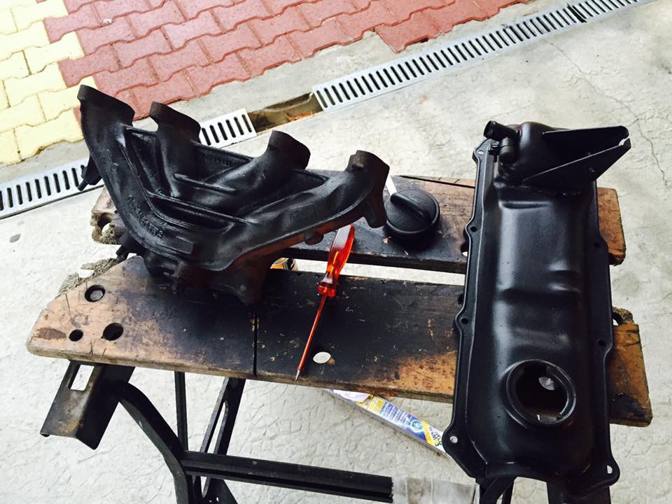

Ponçage et peinture des pièces avoisinantes qui chauffent
Contrôle de l’électricité et des câbles dans le compartiment moteur, tant que la culasse est déposée
Remise en état des plaques alu de protection chaleur sous le 4 en 1
…etc…
Bref y’a du taf … avec de beaux moments de délire
Apparemment, le joint de culasse est en bon état …
..., on a beau cherché, on ne voit pas trop où il y aurait une fuite bien réelle ayant entraînée un jour une montée en pression au niveau du vase d’expansion.

Une chose est sûre, la seule fuite visible hormis au niveau du cache culbuteur, c'est au niveau du joint arbre à cames car c'est l'endroit où je voyais le plus de traces d’huiles le long de la culasse.
Le démontage complet de la culasse avance vite ...
La planéité au niveau de la portée de joint du bas-moteur pour le joint de culasse ... étant nickel après nettoyage, brossage et contrôle, tous les autres portées de joints sont aussi vérifiées.
La planéité de la culasse est parfaite aussi ... vive les outils modernes yahoo-supercontent.gif.
Autre chose de sûre, en démontant les joints queue de soupapes, on découvre qu'ils sont secs de secs … du moins 6 sur 8.
J’ai laissé mon pote grand pro de la mécanique (kart, voiture de course, moto, …etc..) faire le remplacement de ces joints pas évident à sortir, vu qu’à peine on les touche, ils partent en morceaux …
Pour les enlever, la pince à soupapes a été fort utile … mais, il a fallu créer une entretoise avec une lumière pour mieux sortir les demi-coquilles. Malgré tout cela, le remplacement des joints queue de soupapes, ne se fait pas en 5 minutes.
Pendant ce temps, j'en profite pour m'occuper de toutes les portées de joints, pour faire quelques contrôles des câblages électriques, de remplacer les durites en mauvais état du circuit d'eau, de remplacer le calorstat, de religner toute la ligne d'échappement qui avec les vibrations touchait au niveau de la boîte de vitesse et du châssis.colere1.gif
J'en profite un peu pour faire de la remise en état de certaines pièces mécaniques, de supprimer quelques points de corrosion, de nettoyer un peu le compartiment moteur ... bref, bien que la culasse soit en train de se faire charcutter, y'a du taf à côté ... à commencer par ses foutus goujons d'échappement et goujons de plaques de protection alu qui me pourrissent la vie depuis pas mal de temps.
En tout cas, c'est bon signe, pour penser à une éventuelle repose de la culasse avant la fin de la soirée ... ce qui correspondrait à un objectif atteint cool5.gif
A ce moment-là, après deux gros aléas au niveau des goujons d'échappements et du galet tendeur ... on est plutôt confiant ... sauf que tout d'un coup ... on se rend compte que le joint de culasse n'est pas tout à faite comme l'ancien.
La joint d'étanchéité rouge sort de la culasse au niveau de la numérotation, alors que sur l'ancien, le numéro n'est pas à l'intérieur du joint, mais à l'extérieur du joint.
Je sais qu'on pinaille ... mais bon, ce constat est factuel. Je regarde un peu sur internet ... tous les joints de culasse en vente pour moteur EG sont semblables à celui que je viens d'acheter.8973.gif
A cela, vu que l'on serre à un certain couple, mon pote bien plus pro que moi, me garantit qu'il n'y aura pas de fuite au niveau du joint de culasse.cool4.gif

Maintenant que les joints de soupapes sont remplacés … le remontage des périphériques de la culasse, c'est comme du Légo ! cool5.gif
Bon, il est vrai que c'est du Légo technologie … on utilise quand même des clés en 17, une clé dynamo, …etc...yahoo-supercontent.gif
Certes portée de joint, ont nécessité du temps, pour qu'elle soit comme neuve … mais bon, même si on a un objectif "temps", le but est de faire dans la qualité.8973.gif
La seule chose que je regrette, c'est de ne pas avoir réussi à remettre toutes les matières dans un état neuf, sur le plan esthétique … faut dire que le moteur a 36 ans … qu'il a été très peu lavé. Exemple, moi, le premier, en 8 ans, je ne l'ai lavé que trois fois.
Une fois en 2008 juste après l'achat, une fois lors de l'accident (30 août 2011) et juste avant d'attaquer les travaux sur la culasse. 8973.gif, je sais que ce n'est pas beaucoup, mais je ne suis pas partisan de laver les moteur … en particulier car je n'y touche pas beaucoup, vu la fiabilité de l'engin, mais aussi parce que tout simplement, dessous, ce n'est pas caréné et donc dès la première pluie sur les routes de campagne, le moteur va être de nouveau très sale. bizarre1.gif
En tout cas, l'acier, l'alu … ne redevient pas comme à l'origine, pourtant, je n'ai pas hésité à frotter, à brosser, à poncer … triste2.gif
En tout cas, les choses avancent vite … la culasse est posée sur le moteur …. le serrage des goujons de culasse se fait conformément à la RTA … juste après avoir mis les boulons sur les goujons d'échappement, ce qui ne faut pas simple … le filetage des goujons a été 5 mm plus long qu'à l'origine (coupe faite sur une tige filetée) … du coup, je me suis un peu pris la tête, mais bon, avec un peu de patience, on arrive à tout cool4.gif
Logiquement, Samedi matin, sera l'arrivée du galet tendeur … provisoirement, la courroie de distribution est montée, calée … ce qui permet de contrôler le bon fonctionnement du moteur en faisant tourner la poulie.
Comme on le redoutait, le joint cache culbuteur ne nous apparaît pas "TOP" … on verra bien. Tout est remonté, bien serré …. il ne reste plus que le galet tendeur à remplacer, bien caler une nouvelle l'ensemble et faire démarrer le bourin.
