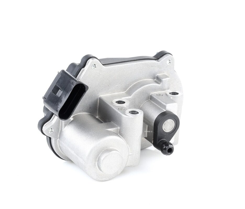

Bonjour a tous , je viens vous demandez conseil suite a des successions de panne sur mon Audi A3 8p 2010 tdi 170. Il y a quelque jours de cela , j'ai eu un voyant moteur allumé, passage au vcds défaut : """" 008213 - Transmetteur position volet de tubulure d´admission Signal non plausible P2015 - 000 - - Témoin allumé """""" et 2 jours après le défaut est revenu et en plus celui la : ""001027 - Soupape de recyclage des gaz (N18) Dysfonctionnement P0403 - 000 - - Intermittent""""" donc passage chez Audi Bordeaux pour le prix du collecteur d'admission + le boitier au bout 600 € cela dit je décide de commander les pièces chez mon fournisseur de pièces détaché auto ou je suis client depuis plus de 20 ans ... je remplace donc la vanne egr, le collecteur de tubulure d'admissions ainsi que le boitier électronique du bout + les bougies de préchauffage vue qu'elles étaient a portés de main (mais la soucis des fil de bougies de préchauffage matière en plastique cuite avec le temps , recherche pièces introuvable ...) j'efface les défauts mais au bout de plusieurs démarrage le défaut reste au vcds visiblement pas de communication plausible des volets... donc passage au mécano de mon village pour adapter la vanne egr et le boitier du collecteur pas possible avec son diag de l'adapter . défaut toujours présent pas de voyant moteur allumé et le véhicule fonctionne très bien . J'ai même eu droit a une régénération..... cependant le voyant moteur c'est rallumé et d'après le vcds le positionnement des volets n'est pas conforme ... donc j'ai remonté mon ancien boitier (d'où la photo ) et la le vcds me dit que ce boitier est en défaut électrique donc bien hs ... que pensez vous de mon soucis , il faut certainement trouver quelqu'un qui a un diag pour adapter la piece : 03l 129 086 v120 merci de vos retour et au plaisir de vous lire la question que je me pose c'est qui peux
