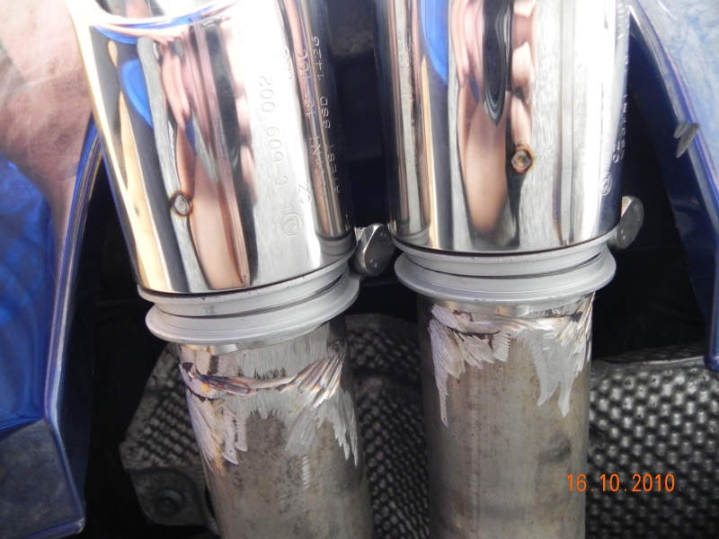

Ce sont les embouts de la octavia RS sur ma voiture, payé 55€ chez skoda. Apres pour le montage je n'avais jamais utilisé de scie circulaire ni de poste à souder et sa été tout seul, fais un essai ailleurs.
Sinon pour le faire faire, tu va dans un petit garage qui te le fera avec plaisir ;)
Tiens je croyais que c'était quelqu'un d'autre qui avait soudé. :rolleyes:
Jpay est un pro de la soudure
Jerome67, ce travail n'est pas compliqué mais attention lors de la découpe du tube avec la flex, perso je préfèrerais utiliser un coupe tube pour cela, c'est plus propre et moins compliqué...
Pour la soudure pareil, faut y aller molo car le tube n'est vraiment pas épais, même si c’est en acier inoxydable..
Modifié par Mathlaur
Oui mais Une semaine apres elles bougeaient toutes les deux les soudures avaient pas tenus il avait mis quelques point, je l'ai donc refaite a fond sur la moitié trois quart et la elles ne bougent plus :bigsmile:

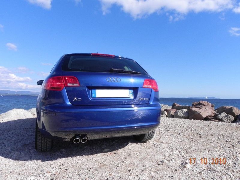

resultat

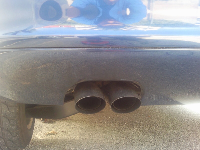

un petit Tuto simple a faire et trés peu couteux pour rendu extra.
Ceci est valable aussi bien pour les 1.9 et les 2.0 litres il suffit d'avoir les sorties courbée.
c'est partit :cheers:

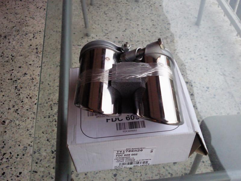

pour les sorties skoda c'est les sorties a visé de la octavia RS (ref: FDC609002 ) 59 Euros

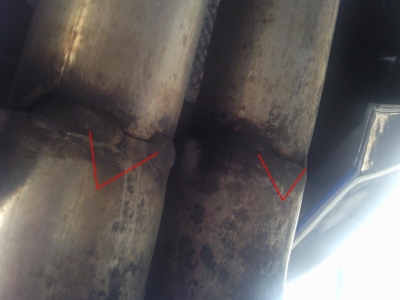

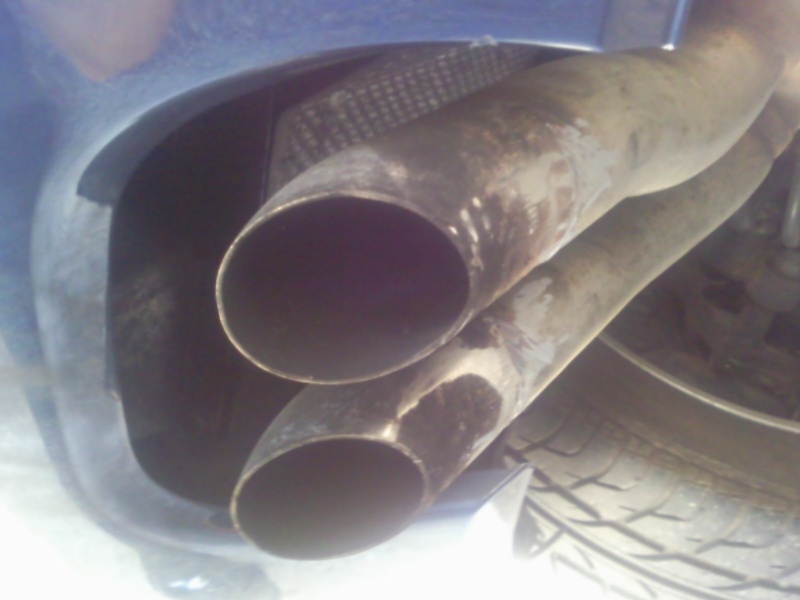

les sorties d'origine courbée
il y'a 4 soudures a faire sauter , avec une disqueuse c'est parfait.

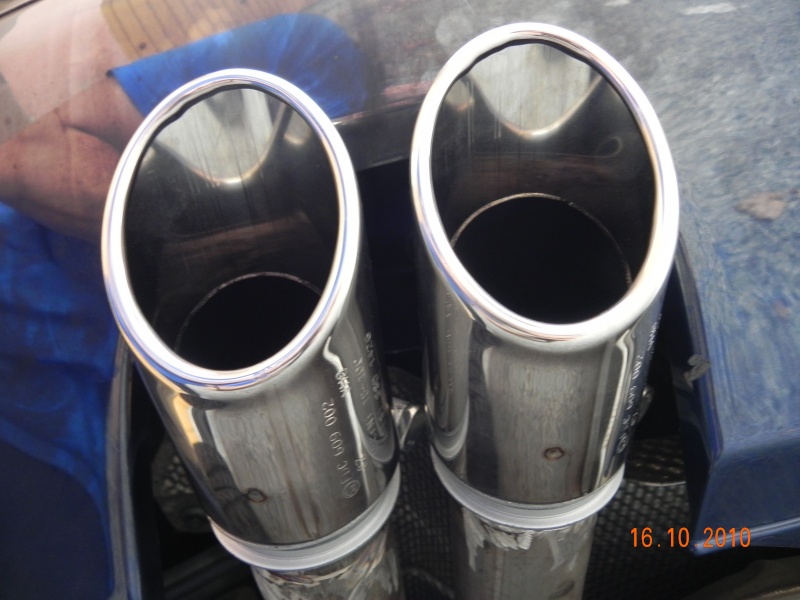

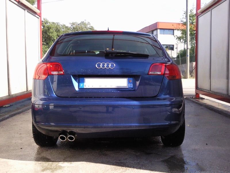

ca donne ca
et maintenant y'a plus qu'a glisser et visser les nouvelles :cheers:
et voila le resultat :heart: :heart: :heart:

Par contre, j'aimerais bien trouver sur le net les embouts d'Octavia RS (ref: FDC609002) et moins cher !!!

Pour ma part, j'ai commandé les embouts chez mon concessionnaire Audi/WV et c'est bien 59€.
Je vous tiens au courant du montage ;-)
