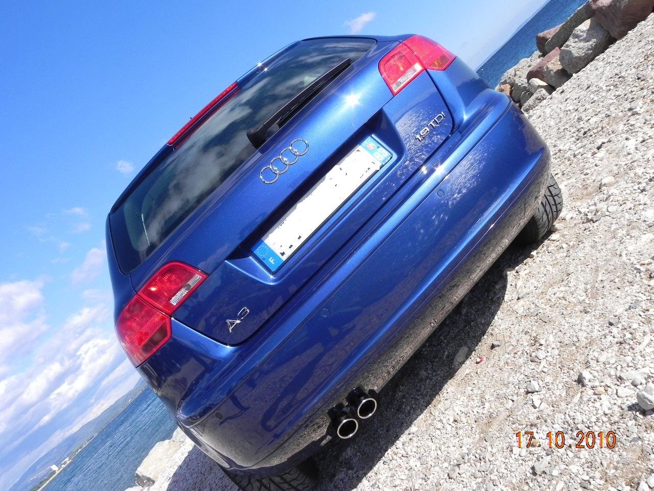

Voila le résultat aujourd'hui:

Joli résultat :bien: , la seule chose qui me dérange c'est la soudure sans avoir protégé la peinture du bouclier ou l'inox de la nouvelle sortie.
Les projections lors de la soudure peuvent abîmer ces éléments...
Merci
En vrai pas un pet , un éclat rien , sa été nikel, et les sorties étaient assez loin du pare choc en réalité donc pa de risque pour l pare choc.
Merci du conseil , mais Jpay est un pro de la soudure et de la mecanique c'est le monsieur qui a homologué le 2eme buggy en france il y a une trentaine d'années fabriqué par lui même. :) Je retiens ton conseil pour la prochaine soudure
Modifié par A3 tdi 110/150

Salut, ce n'est pas les même embouts que le 170, ils sont un peu plus gros, a peu pres 60mm de diamètre je pense.
Les embouts du 170 sont plus petits et plus écarté que les miens sa fait un vide un peu dans le trou du pare choc, moi sa remplit parfaitement le trou d'origine du pare choc avec un espace de 1cm 1cm5 environ entre les sorties.
De plus sur une 170 d'un ami j'ai pu voir que ce ne sont que des embouts soudés d'origine car ils sont en position plus basse comparé au mienne et l'embout et moins long également. Moi tu pourais penser à un echappement sport ;) . Le principal c'est que tu apporte une valeur ajouté à la voiture en esthétisme :)
Je pense que c'est plus proche d'un look golf 5 gti mes sorties si tu vois.
edit: les embouts s'emboitent au diamètre d'origine 55 mm le 60 mm c'est ce que l'on voit au bout de la sortie.
