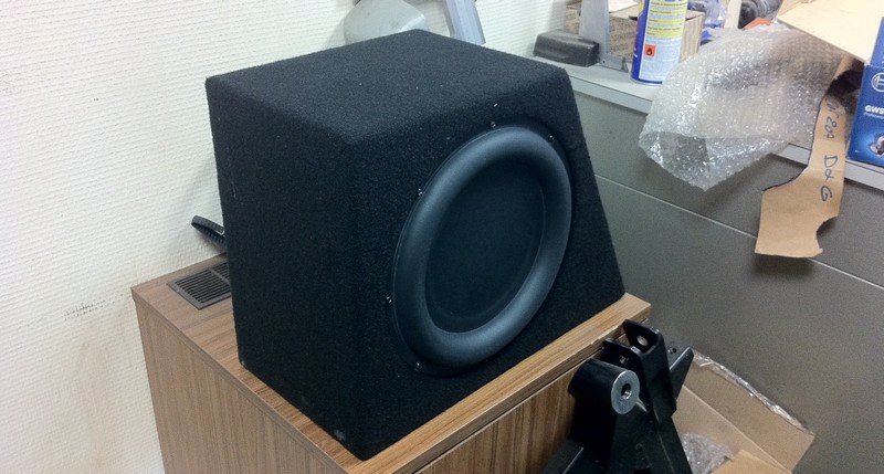

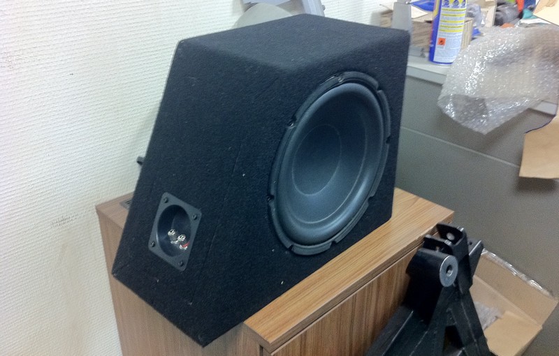

Mon caisson est fini.. pas de photos dans le coffre mais en voici deux quand il était en train de sécher;... :)
Et une des retros fraichements repeints et posés.....
Voilou ! :)
Oui je l'ai acheté ainsi :)
Merci pour le caisson :)
En plus il sonne pas mal... Mais j'ai peut etre un souci, il faut que je sache si le sub est en 2 Ohm... Car si c'est le cas, va falloir que je change de sub ou d'ampli... :/
Ton ampli supporte pas le 2 ohm ?
Pour ton sub , je dirais simplement prends un multimètre regarde à ton bornier la valeur que tu as ..
En tout cas le caisson est impeccable :) tu a fais comment finalement ? Avec la membrane passive ?
Arf j'avais pas fait attention aux photos, c'est bien avec la membrane passive :)
Si tu changes ton sub, ça va peut être semer la pagaille avec la membrane passive qui ne sera pas adaptée.. Prend un petit ampli mono, et tu es tranquille

Mon petit ampli supporte le 2 Ohm mais pas en mode bridgé... la je suis en 1x 140w RMS sous 4 Ohm..
En fait j'avais le gain un peu élevé donc a fort volume (a partir de 25 / 30 ) l'ampli se coupait par sécurité... (c'est pour ca que je me demandais si le sub etait pas en 2 Ohm simple bobine desfois.... mais non il est bien en 4Ohm... )
J'ai un peu baissé le gain et la ca marche bien... pour info j'ai un petit alpine VPower MRP-T222... c'est pas du haut de gamme mais ca me suffit :)
Il est petit et c'est ce que je cherchais aussi
Sinon merci pour les compliments, j'aime bien mon petit caisson avec la membrane passive plate.. ca a de la trogne :D
J'ai fait en sorte que la membrane passive soit orientée vers le volume utile du coffre... Je prefere que ca soit elle qui prenne un coup plutot que le sub...
Je vais me lancer dans la fabrication de sub sur mesures pour nos A3 (pour info, si je la vend la voiture, le caisson sera peut etre a vendre a part ici meme... je pense que ca pourrait interesser du monde un petit caisson qui envoie bien et qui ne prend pas de place... ;) )

Pis le mien n'est pas vraiment "sur mesures" il respecte un volume donné et l'angle de la banquette .. (d'ailleurs apres ajustage il n'est pas PARFAITEMENT aligné... on a un jour d'un centimetre en haut mais il colle bien dans l'angle...
Pour ce qui est de mon coffre c'est pas fini les aménagements en bois :D
Sinon un bon 16,5cm ca peut faire la différence, un sub performant et de qualité dans un volume bien fait... faut voir... :)
