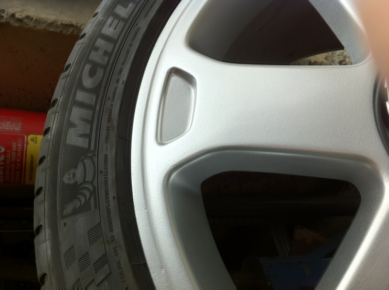

Merci pour les compliments, la photo "en appret" montre les petits défauts que j'ai vu trop tard et je n'allais pas re-preparer du mastic pour ca, a l'oeil ca se voit a peine alors une fois montée....

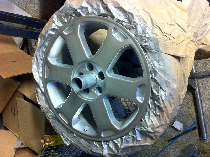

Une photo de la jante toute peinte mais sans vernis encore :

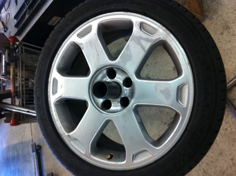

Avant (j'avais commencé a poncer un peu.. Mais on voit bien qu'elle est frottée un peu partout surtout le bord coté gauche) :
Apres (je rapelle sans vernis) :
On distingue de tres legeres nuances de gris mais c'etait pas encore sec ;)

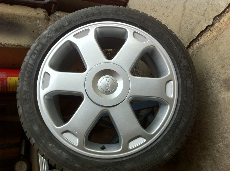

Voici fini :

Sinon voici une photo globale une fois montée...(arriere droit)

En ce qui concerne cette fois ci, j'ai bricolé un trepied avec au sommet un roulement usagé de golf 5 auquel j'ai pointé un bout de tube pour glisser la jante dedans sans risque.. Ca permet de la faire tourner pour bien voir et bien peindre partout.. :) c'est top... Et encore j'ai bricolé ca en 10 minutes... ;)
