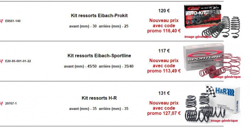

Hey Dadou, je veux passer en b8 et rabaisser un peu, tu as fait quoi au final tu es passé en b8 et ressort HR -40(-25mm) ?
Salut! Je suis en B8 + bilstein pro kit (-35mm) le montage est visible quelques (pas mal de) pages en arrière
C’est quel date environ ^^ j'ai chercher j'ai pas trouvé, la je suis en page 17 septembre 2010, je vais chercher encore^^
Tas pas eu de souci particulier de frottement sur jantes dans l'aile, arche ou cardan qui frottent etc ? tu partais de chassis sport ?
merkiii
edit Ah j'ai trouvé mais ya plu les photos
http://forums.audipassion.com/topic/60015-presentation-audi-a3-de-dadou130/?p=1755034
Salut, oui je partais de chassis sport, aucun probleme de frottement nulle part meme chargé a bloc sur de longs parcours.... Et désolé je ne me rappelle plus de la date... Mais je pense qu'en tapant directement sur google "dadou130 bilstein b8" ou un truc comme ça, tu devrais tomber sur le post...
Mince pour les photos...
Bon cool de savoir que ça passe sans problème et sans besoin d'ajustement... c'est celui la a 120€ le tien ?
Oups il me semblait avoir repondu... Oui c'est celui a 120€...

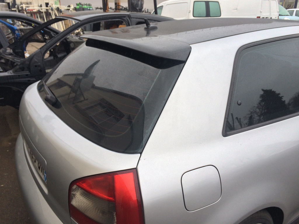

En voici deja une que le vendeur m'a demandé de lui envoyer...
Je kiffe, vivement d'autre photo :)
Tu l'as pris sur le bon coin d'occase ?
Plus ou moins, sur un groupe "8L fan" sur Facebook... Pas trop cher ça va

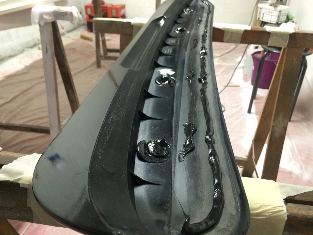

Tu as utiliser quoi comme colle? Primaire d'accrochage ou pas?
Non en fait j'ai utilisé de la colle a pare brise, marque blackson trouvable chez totobacs pour une 15aine d'euros, j'ai retiré les residus de double face d'origine au cutter en finissant a la toile emeri pour tout retirer... Puis j'ai degraissé au diluant, pour la malle, j'ai nettoyé au liquide vaisselle et j'ai fini a l'ajax (il y a de l'alcool dedans...) et paf ! On colle

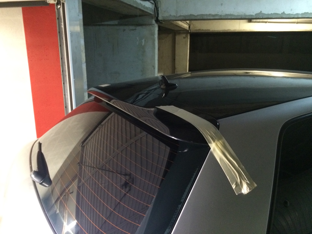

Mais de rien, quelques photos du montage : be9c33de0a224900b7614f99a51c94bd.jpg

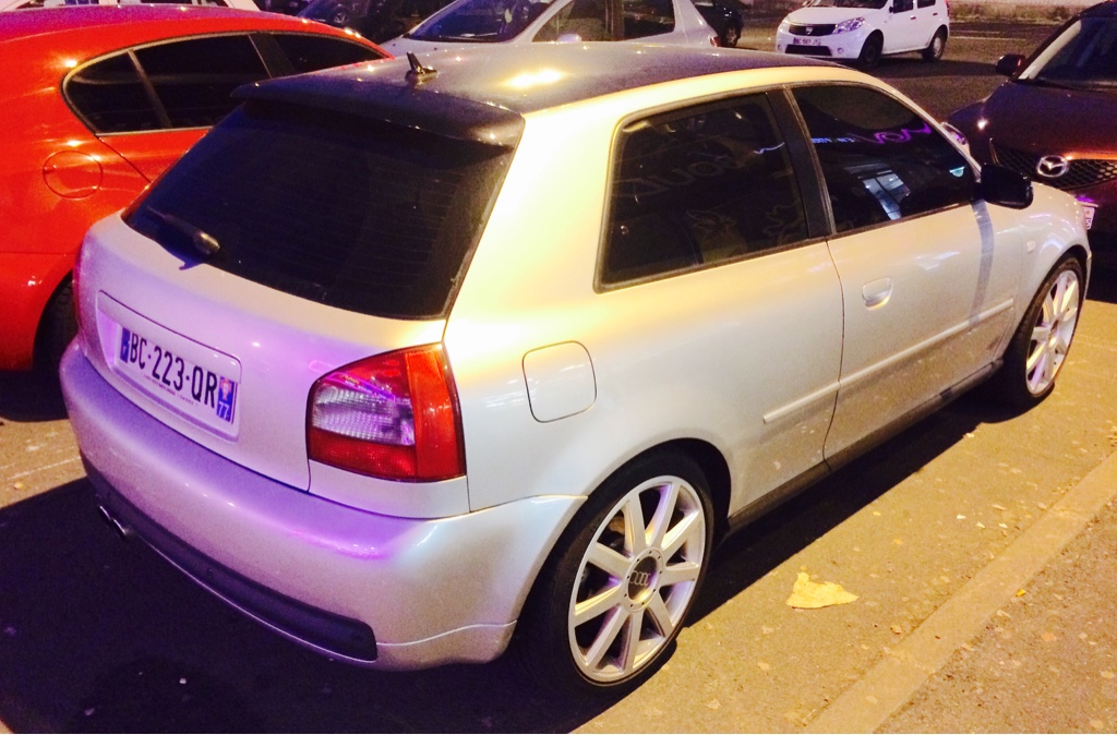

Une petite en partant du boulot...
