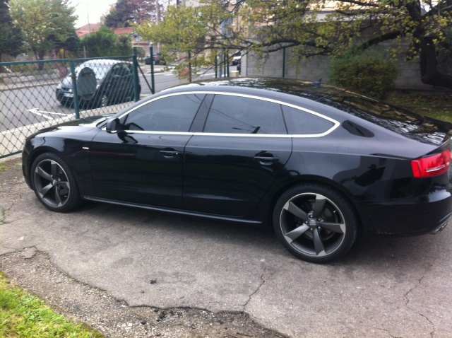

non comme nouvelle voiture :ninja:
Ah indices...
Deja c'est une 5 portes...
Couleur noir fantome nacré...
Quattro... :P
A5 :D )vu sur le topic de kev :ninja: )
Merde pour ton A3 :(
Par contre carrément pour la future A5 !!!!!!!!!!!!!! :bien: :bien: :bien:

Sinon félicitation au fait j'ai survolé un peu ton auto topic pour l'A5, tu 'as l'aire d'avoir pris ta décision à ce que je vois ;)
Si tu la prends il te faudra ces jantes elles sont extra tip top (avis perso)
Ah ca c'est sur... Mais dans le monde de l'occasion, on ne fait pas toujours ce qu'on veut surtout quand on cherche des options bien precises etc.... mais elle sera jolie t'inquietes... Je t'enverrai une photo lundi
Avec plaiz ! et du coup il faudra que l'on se revoit quand je rentre début octobre, je veux voir la belle ! ;)
