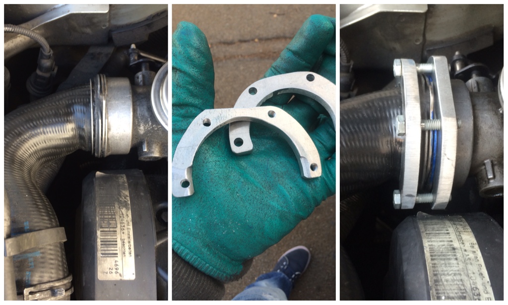

Merci Kev.. Aujourd'hui petit bricolage.. J'avais la grosse durite qui arrive sur l'EGR qui avait tendance a se deboiter partiellement car son syteme de fixation (manchon alu) présente rapidement des faiblesses... Résultat, vapeurs d'huile ss le capot, moteur tout sale, legere perte de puissance et d'agrément de conduite...etc, relou quoi...
J'ai donc pris une chute de tole d'alu ep. 8mm... Un foret de 5mm, un de 6mm, une scie a ruban, un taraud de 6, 4 vis M6x40mm et voila le résultat en image :
Et voila, ca me fait 90€ d'économisés (prix de la durite...)

impec comme dhab ! Dadou le bon tuyau !! :D
La c'est clair c'est étanche... J'ai du recuperer... Environ 3chx
J'avais le même problème sur le 130, j'avoue que c'est une très bonne idée :)
Beau et bon boulôt :)

Merci a vous.. Moi le "montage" S3, ca a pris pas mal de temps... Mais ça m'a quasi rien couté
