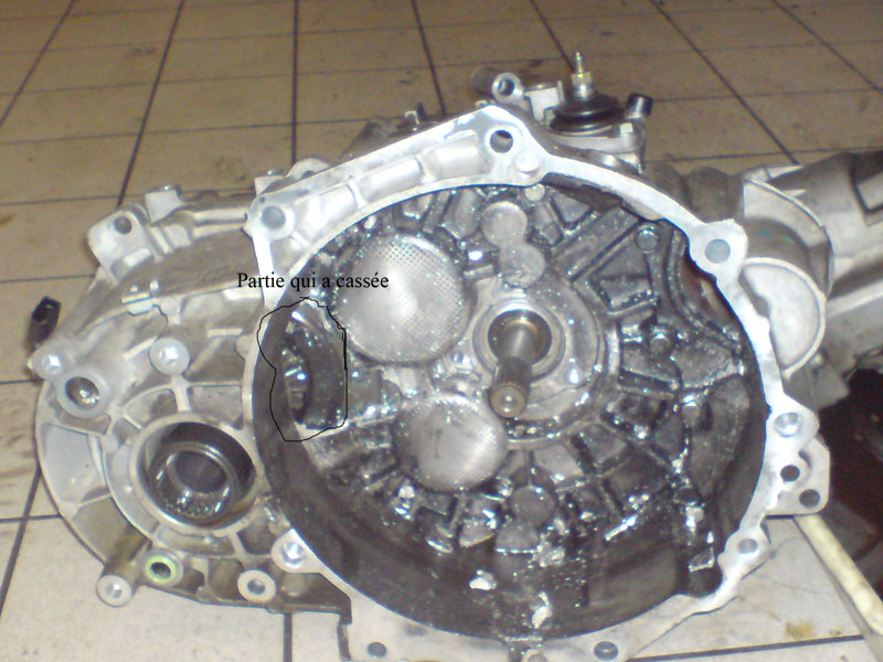

Alors, j'ai une phot de la boite qui est explosée!!!
Mais il faut que je sois chez moi pour la mettre en ligne.
C'est fou, une partie du carter qui donne sur l'embrayage à volé en eclat pour laisser un trou de 8cm de diamètre.
Le garage me change l'embrayage car le disque est plein d'huile. Il me la passe au controle technique.
A toute à l'heure pour la photo
Voici une image de la boite démontée
Ce qui brille est les parties métalliques broyées...

C'est le problème que tu avais quand tu l'as amenée au garage ou c'est suite au vol,ça?
je pense que c'était avant, de la limaille de fer sortait quand je l'ai déposé. je pense que les voleurs l'ont laissé car elle ne devait plus avancer à la fin.
Ce serait dû à quoi?Défaut,manque(fuite) d'huile..?
Et tu la récupères quand ta voiture?
Je ne sais pas à quoi cela est due. En tout cas pas suite a un manque d'huile vu ce qui est tombé.
Je la récupère vendredi une fois tout remonté avec new embrayage, les jantes refaites et le CT passé.
Un controle complet de la voiture est fait avant (calage distrib, paralellisme, ...)
c'est un pignon de couple qui a sauté

je vais me rapprocher d'audi france pour les mettre devant un vis caché
Au vu de la façon dont ta boîte a cassée je pense que Audi pourrait et deoîte soit un défaut dvrait faire un sacré geste. Je doute que ton problème de boîte soit un défaut d'entretien. Qu'en pense ton concessionnaire ?
Bon courage.
On va voir demain. En tout cas ce n'est pas un défaut d'entretien. Je dirai du bien du concessionnaire qui essai de faire les choses pour que tout se remonte.
