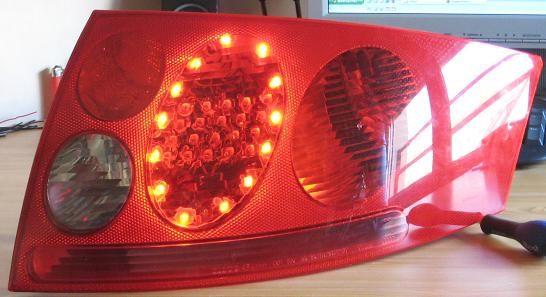

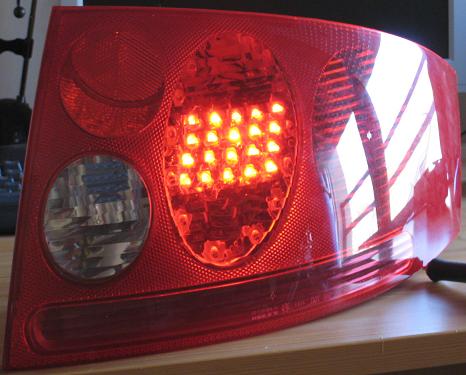

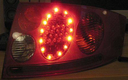

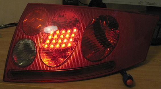

j'ai limite "écourté" mon week end au ski pour vous mettre les photos ci dessous :bigthumbup: .
Les veilleuses :
et le stop :
Je commence le 2eme ovale cette semaine et j'espere pouvoir finir le feux complet le week end prochain :rolleyes:
Le rendu n'est pas tip top entre les LED : je vais remédier à cela avec de la peinture noir derriere le support. On ne verra plus que les LED.
[edit] en vrai ............. CA PETE CA MAMAN :eldiablo: :eldiablo: :eldiablo: :eldiablo: :eldiablo: :eldiablo:
Modifié par Dj Fun

Si mes calculs sont bons pour les STOP ( :unsure: ), la ligne du bas du 1er ovale devrait etre alignée avec la ligne du bas du 2eme ovale ce qui devrait donner pas mal. J'ai un peu repris la forme rectangulaire des feux de TT2 :bien:

Normal, j'ai juste testé l'allumage des LED avec une pov pile de 9v. Par contre, ca m'a permi de constater que 9v, c'est un peu trop pour les veilleuses, je testerai avec 8v voire 7v. Par contre, pour les STOP, ca arrache déjà pas mal en 9v, j'imagine meme pas ce que ca va donner avec 12v :rolleyes:

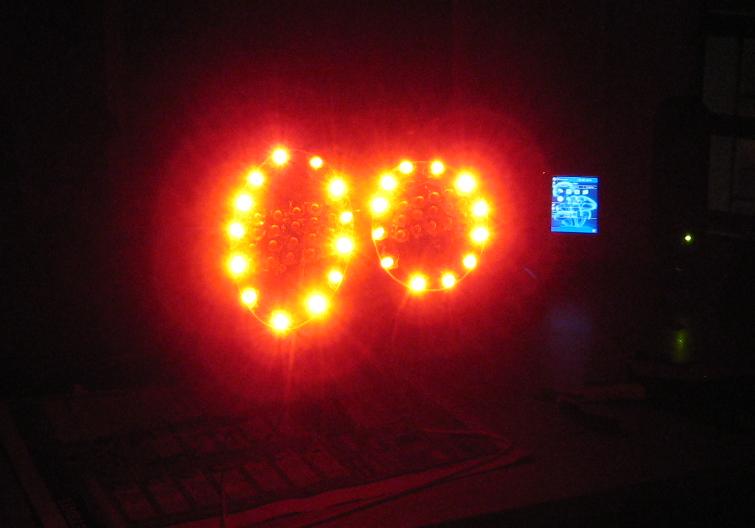

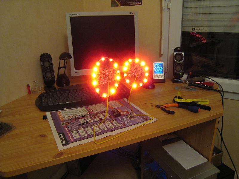

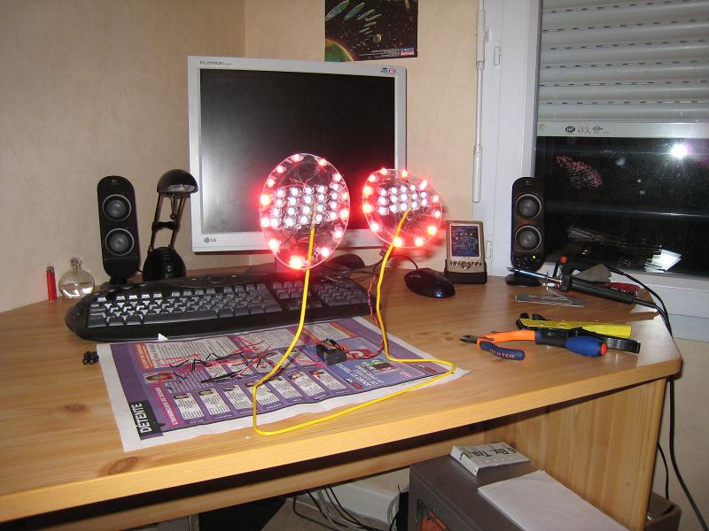

des news !!!! Bon, c'est pas du fini-fini mais c'était pour vous montrer que j'avance ... :jap: .
Donc là, je vous présente mon support de test fait à partir d'un bon vieux cintre .... :carre: !!! Si vous avez lu plus haut, j'ai un soucis d'insertion de l'ovale de droite dans le feux donc je me suis contenter des les faire tenir à l'arrache pour la photo :P :P .
la meme sans flash pour meiux rendre la lumiere des LED. On a l'impression que certaines led n'éclairent pas autant que d'autres mais en fait, c'est parce que lorsque je prends la photo, je suis pas pile poil en face de chaque LED. Cet effet sera estompé dans le feux comme j'ai déjà pu tester.
Et dans la "nuit", voila enfin un résultat qui permet de se rendre compte à quoi ca ressemblera :

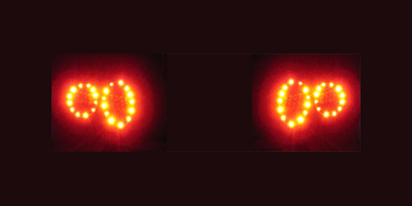

J'ai fais un rapid totoshop pour avoir une idée du rendu avec 2 feux :
Bon, il reste encore pas mal de finition à faire pour que l'éclairage rende vraiment bien mais je pense y arriver :bien: . Ah oui, faut quand meme que je pense à faire l'autre feux :blink: :blink: :bigsmile:
Modifié par Dj Fun
