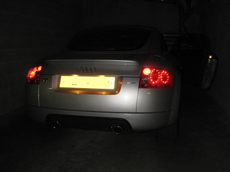

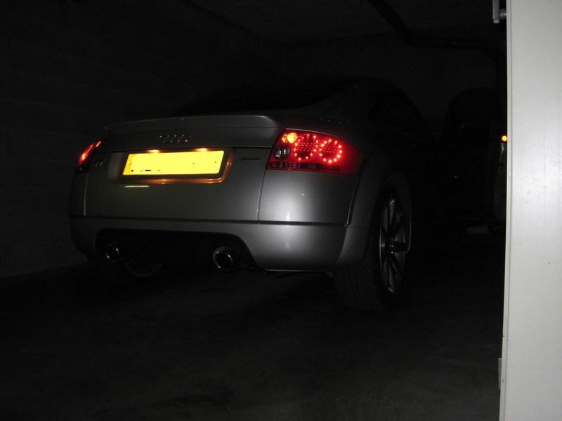

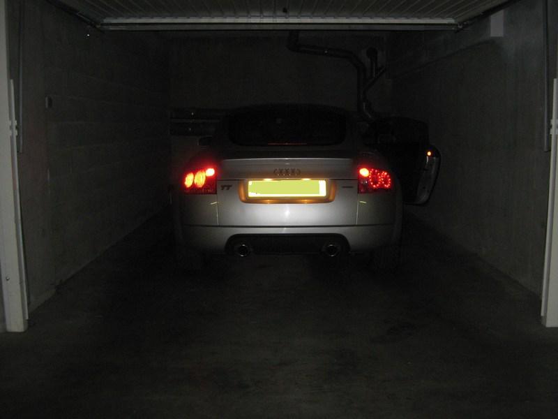

alors y a une bonne et une mauvaise nouvelle :
_ la mauvaise : dans la précipitation et étant trop sur de moi, j'ai inversé la polarité des led du feux de gauche pendant les soudures ... donc il ne risque pas de s'allumer. Va falloir que je reprenne les soudures de chaque LED :furious: .
_ la bonne : le feux de droite marche à merveille. Bon, j'ai pu tester que les veilleuses (pas trouver de cale pour laisser la pédale de frein enclencher) mais ca claque grave :malelovies: :malelovies: . Et c'est encore mieux en vrai que sur les photos !!!!!!
Voici les photos :
Maintenant, j'ai vraiment un TT unique :bigthumbup: :bigthumbup:
Je vous tiens au courant dès que j'ai "réparé" le feux de gauche et branché les 2 en meme temps (ce week end surement).
Ah Ah !!! Je suis trop content de moi sur ce coup là :eldiablo: :eldiablo:
[edit] est ce qu'un gentil modo pourrais changer le titre du topic en "[projet presque terminé] Feux arrière TT à LED" et le sous titre en "résultats page 13". Merci ^_^

Je viens de finir la petite réparation des LED du feux de gauche (je suis devenu un tueur en soudure électronique :bigthumbup: ).
Avant de vous mettre d'autres photos, il reste à :
_ ajouter les 2 résistances pour les 2 clignotants (je vais les chercher demain)
_ nettoyer et peindre les supports autour des LED
_ tout fixer soignements dans les feux
Episode final ce week end :bien:

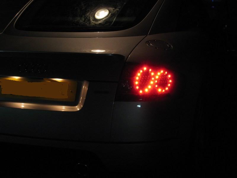

c'est sympa mais on dirait que les led eclairent moins que les ampoules ?
C'est un peu le pb des LED que j'ai pris : elles ont un faisceau est très directionnel ce qui fait qu'il faut être dans un cone de 30° en face pour avoir le max de luminosité. Quand tu est en face, ca flash bien (à 50cm bien en face, ca fait meme mal aux yeux :blink: ) comme sur cette photo :
Dès que tu n'es plus dans le cone de 30°, ca ne flash plus du tout et ca éclaire effectivement moins qu'une ampoule classique.
C'est aussi pour ca qu'on a l'impression que certaines LED éclairent moins que d'autres : il n'est pas possible d'être bien en face de toutes les LED en meme temps. En plus de cela et comme l'a fait remarqué qqu'un plus haut, toutes les LED ne pointent pas exactement dans la meme direction (montage à la main).
Modifié par Dj Fun

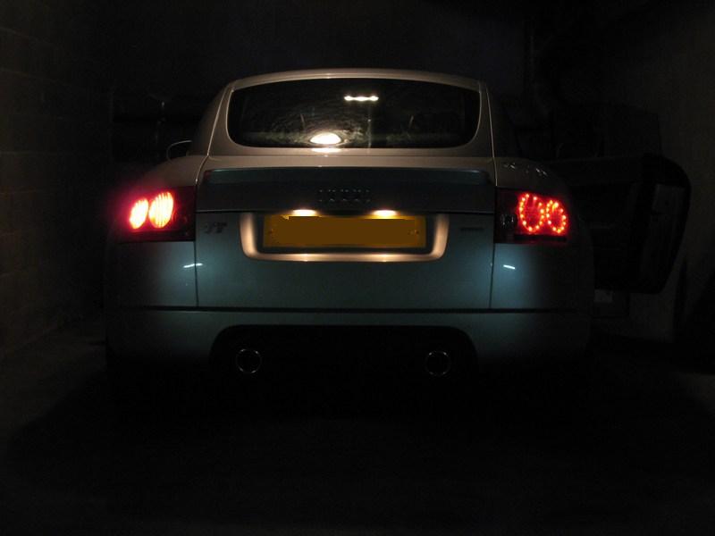

Au niveau des news :
_ j'ai pu récupérer hier les résistance pour les clignos : tout est monté-soudé et pret à l'emploi :rolleyes:
_ j'ai pas encore pu peindre les support en plexi.
Je vous mettrai des photos dans la journée des 2 feux LED avec veilleuses, stop et cligno.

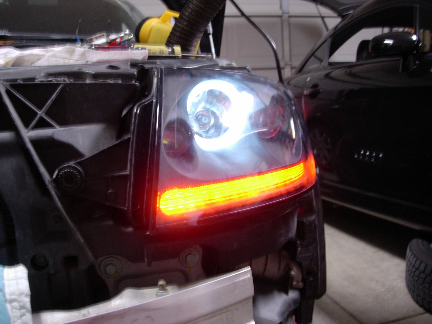

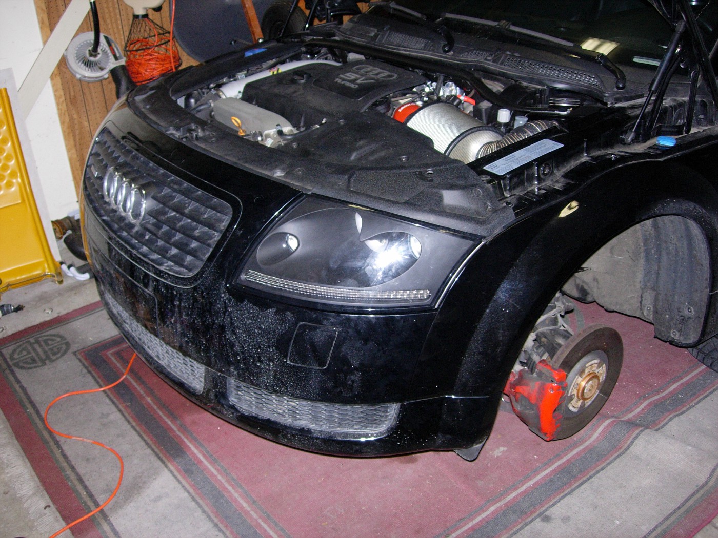

Tient dans le meme genre y'a ca
Modifié par carfancy
j'avais vu ca sur un site US : pas mal en effet, c'est largement plus propre que mon bricolage :carre:
Par contre la societe chromium switch est introuvable
@carfancy: t'as l'adresse du blog Fotki d'où proviennent ces photos stp?
