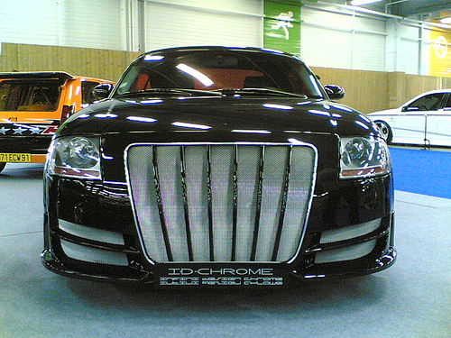

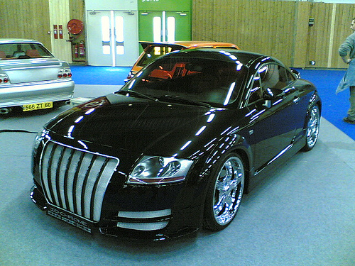

j'avais apprécié la réalisation en la voyant aussi au PTS :bien:
Image IPB
L'avant ressemble plutôt à ca---> :bigsmile: On dirait aussi qu'elle rigole!!! :P
Pas de tof de l'arrière avec les led? :blink:
Sinon...1.500 euros...c'est effectivement du luxe! ;)
