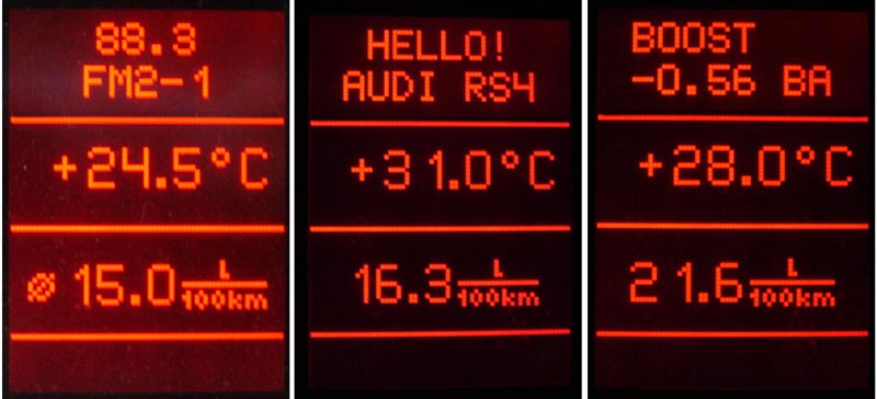

@shorty pour moi perso j'aimerais pouvoir affihcer la temperature d'huile sa doit etre faisable parce que j'ai regarder plusieur doc qui dise qu'il y a une sonde de temperature d'huile.
Et je pense que c'est une info que tout le monde souhaite et qui est tres importante pour nos belle :bien: en tout les cas courage :bien:

Alors dans ma liste de course :
- Vitesse en Km/h
- Température eau
- Pression turbo
:bien:
Tom-S3
Pour la vitesse du véhicule, Alain, ça me semble envisageable, par contre ne disposant d'une boite dsg, c'est quasi impossible de récupérer l'info vitesse enclanchée et de développer le soft dans ce sens...
pour les autres les demandes sont envisageable...

ce qui serais bien c'st d'afficher le logo S3 quand on met le contact.... et également un petit message du style bonjour Cyril :bigsmile:
Ensuite la vitesse.... la température d'huile.... la pression de turbo... tout ça serait super.... :bigsmile: :bigsmile: :bien:
y a la notice en francais, mais pour le reste, j'ai vraiment rien compris, ne parlant pas allemand
sauf les prix, pfiou, que c'est cher ! :(
Pour ceux qui voudront un petit logo S3, ça me semble difficile pour l'instant vu que je vais gérer l'afficheur en mode texte (on verra par la suite si un mode graphique est envisageable). Quant à un ptit bonjour pour le propriétaire ça me semble faisable... wait and see...

C'est le capteur "G266" qui gère le niveau et la température d'huile. Il communique directement avec l'instrument de bord, sur la fiche verte 32 pôles, pin 15. Aucune de ces infos n'est par contre disponible sur Bus CAN.
La pression du turbo du véhicule est récupéré par le capteur "G31". Il est alimenté en +5V/Masse et communique directement avec le boîtier Motronic, sur la borne 101. Pas d'info directement exploitable sur CAN non plus donc.
La pression d'huile est prise par le capteur "F1", lui également directement raccordé sur l'instrument de bord, fiche bleue, borne N° 10. Exit également CAN...
Tu as donc bien vu que pour la récupération de ces données, il faut des capteurs complémentaires, tel que l'a réalisé Andréas en 2001 lors du développement de l'EFU. (oui, dispo en français, traduction faite par KS...) :sol:
Ou alors créer des interfaces permettant de récupérer ces informations et des les injecter au CAN-Infotainement. Je te fais suivre quelques docs....
@+ et bonne continuation ! :coucou:

Pour tout ce qui est nouvelle génération, Andréas a arrêté le dévéloppement, il gagne sa vie avec des produits plus simple à vendre.... mais comme Shorty a pris la relève, attendons un peu, je suis sur qu'il va y arriver :bien:
