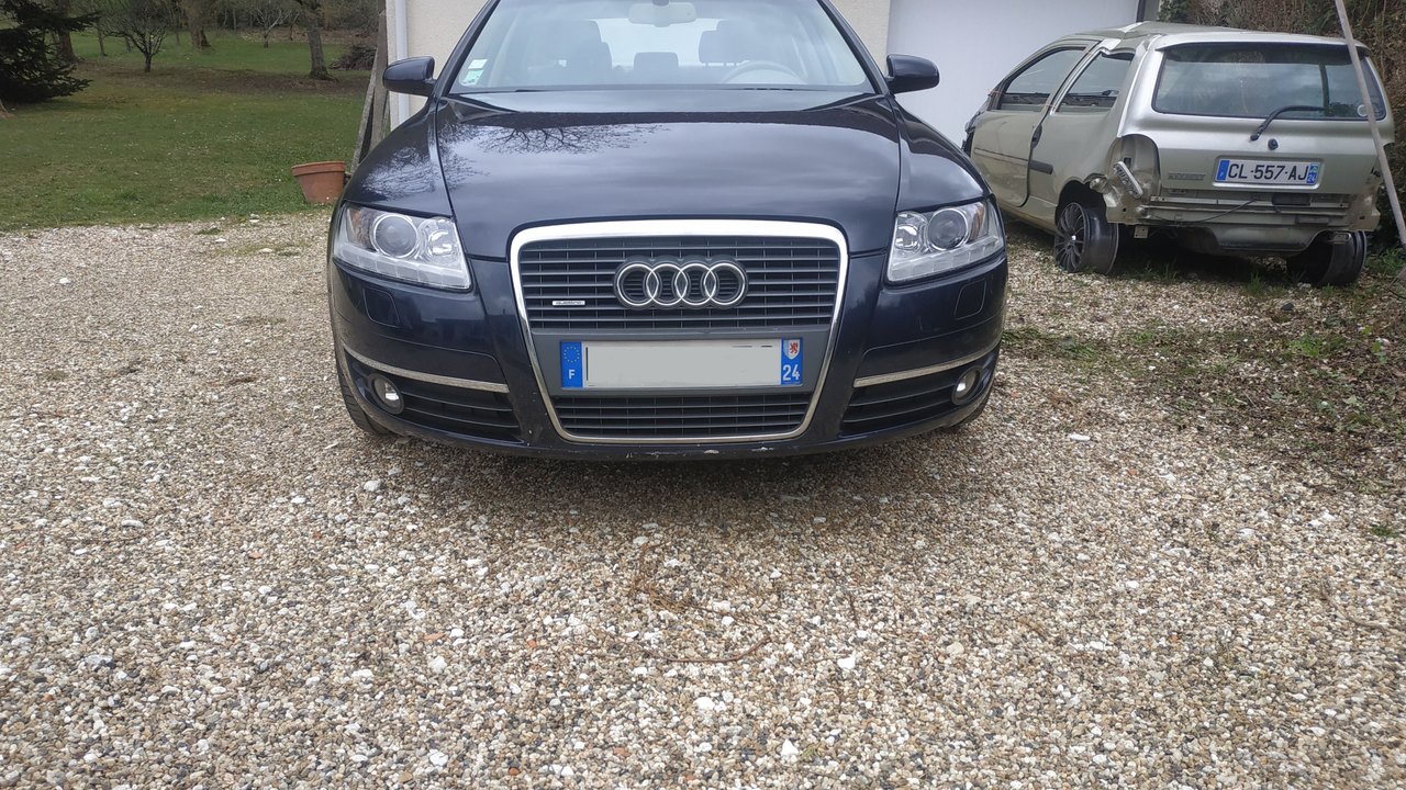

Suite à une judicieuse remarque d'un modérateur, je crée ici un sujet sur la rénovation de ma belle.
Achetée début Février, c'est une 3.2l Quattro de 255ch phase 1 de 2005, modèle 2006.
Mon choix c'est porté sur cette version, car je recherchais une voiture confortable, avec un gros moteur qui puisse encore faire des kilomètres. 144500kms, à peine rodée.
Version ambition luxe de 2006 donc phase 1, pas mal de chose à faire dessus, pour lui redonner toute sa splendeur.

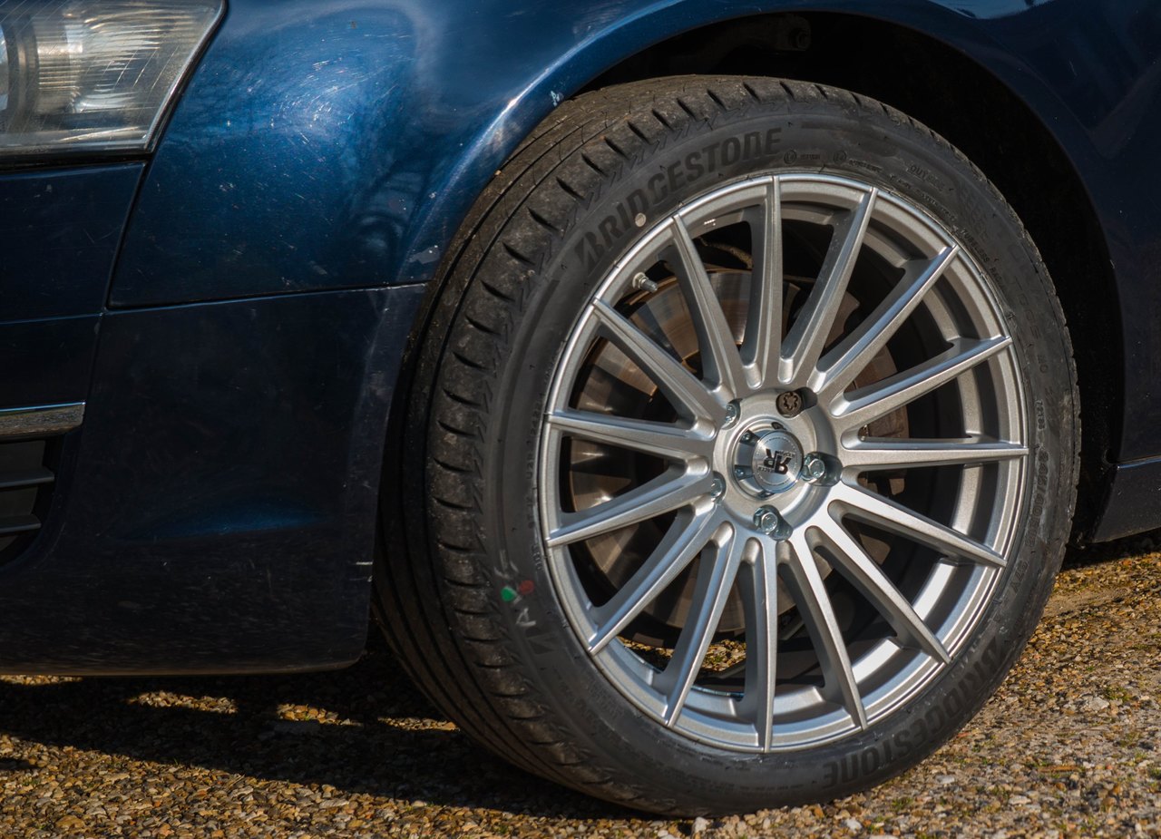

Deuxième opération, lui donner des roues dignes de cette voiture.  Sur la photo précédente, elles est équipée de pneus neige en 16".
Donc chose faite, la voici avec de belles jantes toute neuves de 18" en 245/40/18.DSC_4162.NEF

Quatrième opération, mettre les roues en alignement avec les ailes. Donc cales de 5 mm.
Montage facile, pas de vibration à 130km/h, parfait.

Bonjour ! Tout d'abord, félicitations pour tes modifications, elles ont toutes réussi ! En ce qui concerne les vibrations à 130 km/h dont tu as parlé, comment as-tu résolu ce problème ? Personnellement, j'ai un problème similaire avec de légers tremblements.
@Plasticpremière chose à faire, vérifier l'équilibrage des roues, et voir si les pneus ne sont pas facettés.
il y a 13 minutes, s4_ludovic a dit :
Les pneus ont été changés en décembre 2022 par l'ancien propriétaire, qui a également fait effectuer un équilibrage.
Si je ne me trompe pas, tu avais des pneus identiques à ceux que j'ai actuellement, en taille 225/50 R17 98Y.

Il faut que tes cales soient appliquées sur ton moyeu le plus parfaitement possible (ponçage, nettoyage). les miennes en plus sont fixées par la vis qui tient le disque de frein.

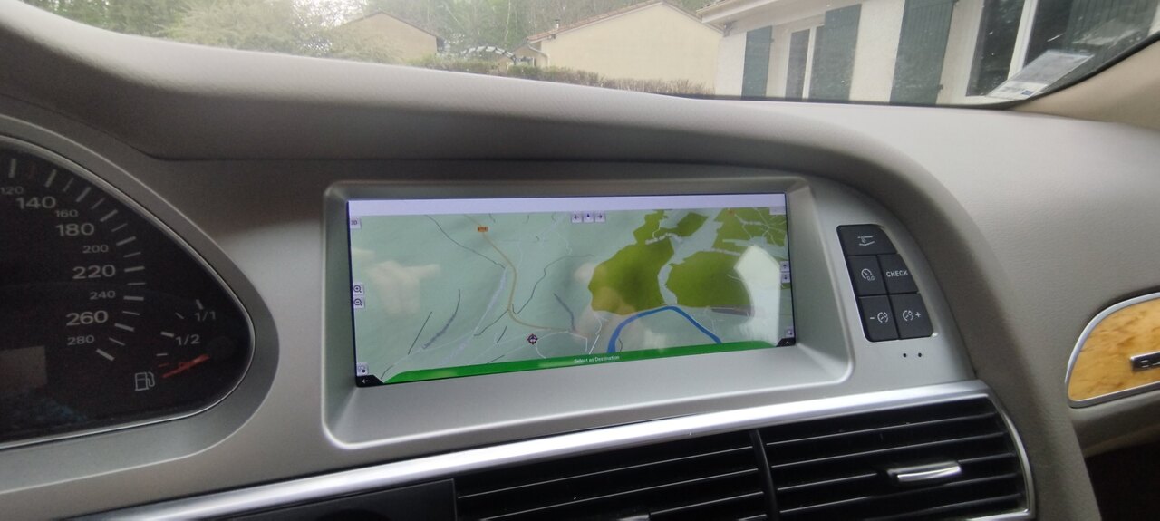

Hier, changement de tableau de bord pour installation d'un Carplay. Cablage sans difficulté et surtout fonctionnement du 1° coup. AP-Smiles_u1F61C.png Trop content.

Bonjour Pierre, pour ton CarPlay, quelle marque/référence as-tu pris ?
On me propose ce type de matériel/montage (sur A5 de 2011 / voir photo) mais j'avoue ne pas être hyper confiant sur la fiabilité (écran, boitier...).
Merci :)
Le 19/04/2026 à 11:34, Cire2302 a dit :
Merci :)
Je l'ai pris sur AliExpress. Seul endroit où l'on puisse trouver des Carplay pour les A6 avant 2011. Tu à l'embarras du choix. Regarde bien que le boitier noir à mettre en dérivation derrière le MMI soit fourni.
