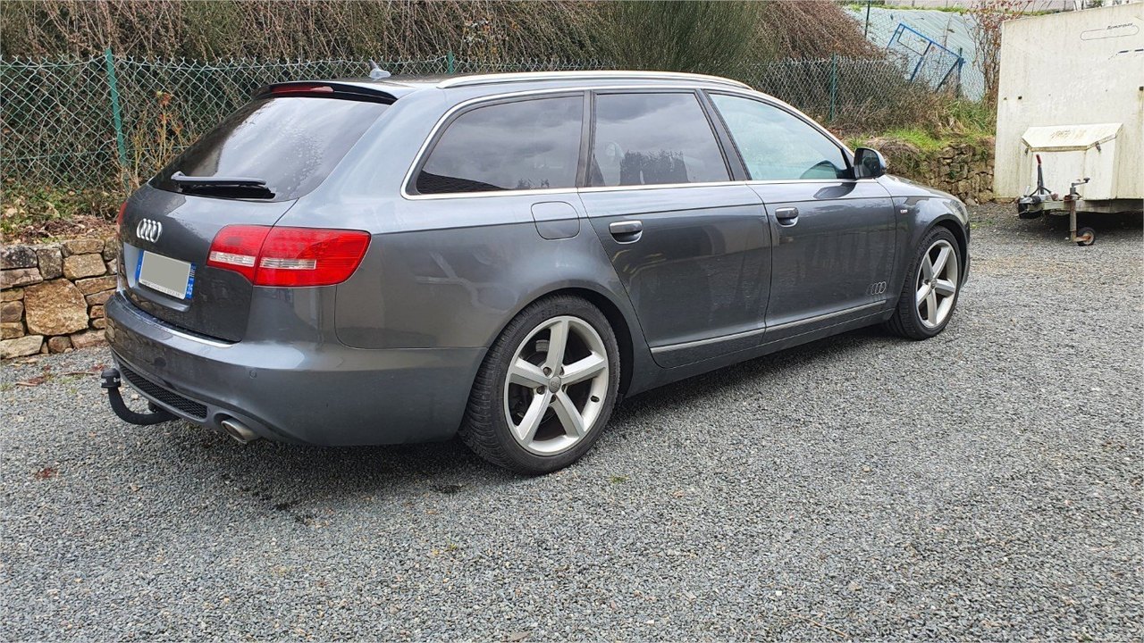

Bonjour à tous, d'ici quelques jours je vais rejoindre l'équipe des A6 c6 Avant, en effet, après une s4 b5, une a4 b8, une aparté en Passat b7 sw et un moment d'égarement en 508 sw gt me revoilà dans le droit chemin.
C'est donc un modèle Avant, finition S-Line, doté du 2.0 tdi 170ch, un équipement ma fois assez complet - sellerie S-Line, chauffant, xénons, feux diurne LED :AP-Smiles_u1F60D:, feux arrières LED, toit ouvrant, jantes 18 pouces, le tout en boite manuelle, elle dispose également d'un crochet d'attelage, décisif dans le choix de l'auto car j'ai une remorque et un coffre sur attelage.
Je ne connais pas le petit nom de la couleur, c'est un gris qui parait un peu foncé.
elle aura le droit à un bon nettoyage que elle sera dans ma cour.
à bientôt

Pour ce qui est de la couleur de ton auto... je crois que c'est un Gris Daytona ;)

@remi_rco elle est de 2010 et à 295 000 km

Belle couleur ton nouveau jouet, Ludo.  :AP-Smiles_86:

salut à tous, ça y est elle est dans la cour, 100km pour la ramener, de retour chez Audi je retrouve la conduite de mon ancienne a4 b8 (ok les chevaux en moins )
elle aura le droit a un bon coup de karcher et surtout d'un nettoyage intérieur.
j'ai joué un peu avec le VCDS, j'ai activé le check des aiguilles, l'affichage des radars de recul sur l'écran du MMI et le rétro droit qui se baisse lors de la marche arrière.
je voulais activer les AB en virage mais a priori pas possible, j'ai pas de codage long dans le calculateur 9 "centrale élec", toujours concernant les AB, j'ai tenté mes LED mais comme l'a dit @Bagheera allumage du voyant ...
petit coup de karcher

Elle est chouette quand même, juste une question Ludovic c'est peut être l'effet de la photo mais on dirait que tu as une différence de teinte entre le pc avant et la carrosserie non ?
