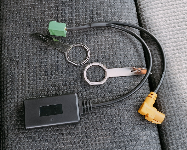

j'ai reçu l'outil pour extraire le bras d'essui glace, j'ai remis tout ça en place
j'ai mis en place le dongle bluetooth à l'arrière du MMI, qui permet de streamer la musique, ça manqué cruellement, activation de l'AUX via le menu caché et le tour en joué.

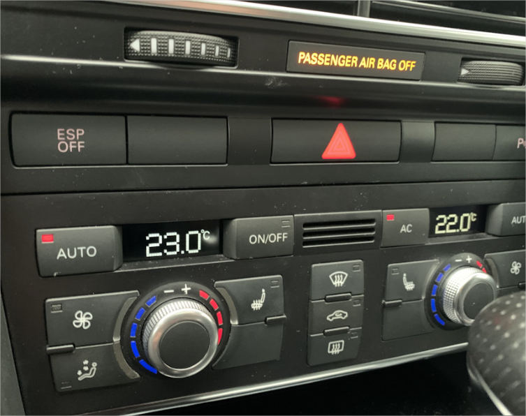

quelqu'un a une adresse où trouver un bouton "dégivrage" ?
Tu penses que le bouton se détaille ? je me demande si il ne faut pas changer le module complet ... (ce serait une salle blague !)
alors là aucune idée
aucune idée non plus du bloc complet.
Il y a 5 heures, remi_rco a dit :
C'est vrai que sur EKTA y'a rien de probant .....  Il parle de façade de climatronic mais sans détail :AP-Smiles_57:
Si c'est le bloc climatronic qu'il faut changer,  là c'est pas la même chose pour ce qui est du tarif.

Je remonte le tout, je démarre la voiture et le bouton A/C ne s'allume pas ( avant il s'allumait, bien que n'ayant pas de froid )
Pour couronner le tout mon VCDS est bloqué, je m'en suis encore servi avant hier ...
Modifié par s4_ludovic
La poisse ....
comme tu dis ...
j'ai une valise multimarque, ( delphi ) et le défaut G395 est toujours présent, je ne comprends pas.
le comportement à changé en tous cas.
avant changement de la sonde, ventillo de clim en route en permanence, le bouton A/C réagit bien, il s'allume ou il s'éteint, mais pas de froid.
après changement de la sonde, ventillo de clim plus en route en permanence, le bouton A/C s'allume 3 secondes au démarrage de l'auto et s'éteint sans possibilité de le rallumer, toujours pas de froid.
peut être une recharge à faire car plus assez de gaz ?? j'ai un mano qui se branche sur le circuit de clim, et il est dans le vert ... image.png.9b426ff935bfe0ee7a6e62e7232ebc26.png
bref, rdv pris le 21/04 pour un diag clim.
