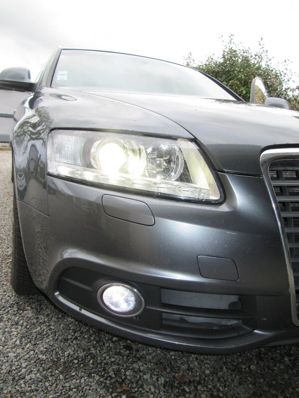

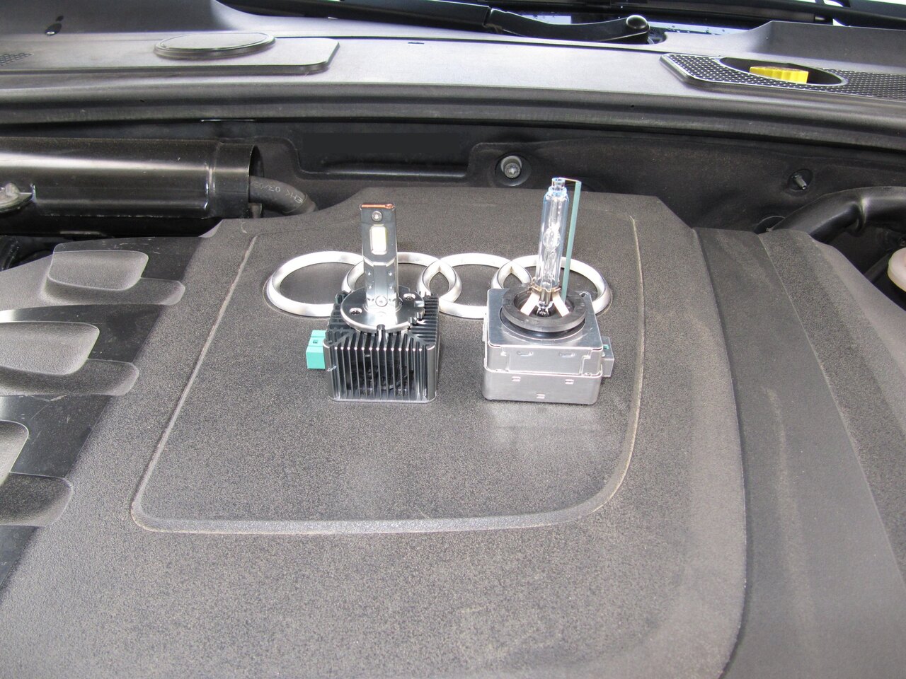

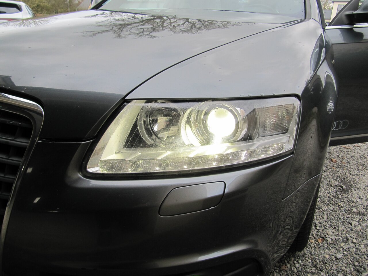

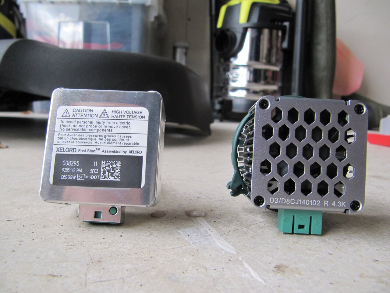

Aujourd'hui, remplacement des xénons par des LEDs.
Passage de 6000k à 4300k pour avoir un meilleurs effet "pénétrant" au profit de l'esthétique pour le coup.
Le rendu n'est pas folichon en photo, il en va de soit que le 4300k est moins "blanc" que le 6000k
Mise en place sans difficulté, pour rappel, dépose du bocal de liquide de DA pour le côté conducteur et dépose de la boite à air pour le côté passager, avec l'habitude en moins de 30 min l'affaire est bouclée.
Et tout ça sans erreur ODB. Test ce soir en réel.

Sinon l'ampoule LED d3s vient en lieu et place de celle au xénon oui, le ballast est toujours là, l'ampoule est calibrée en conséquence.
