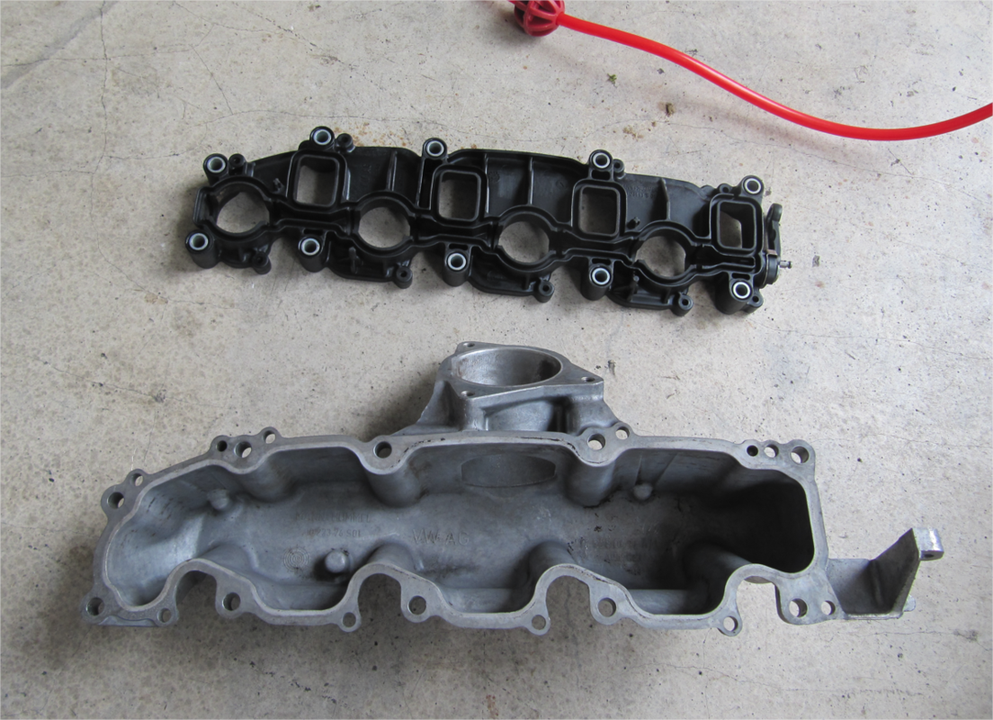

aller atelier mécanique aujourd'hui :
suppression physique des volets d'admission et gros nettoyage !

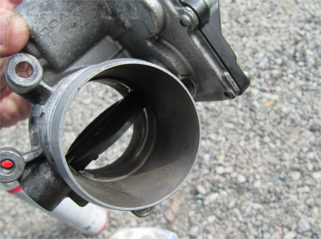

voilà le boitier papillon, ma fois pas sale :

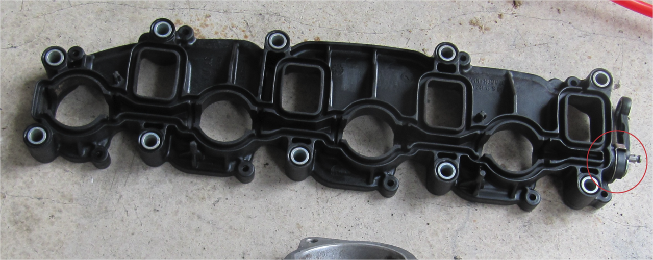

et voilà le collecteur d'admission, qui lui était bien sale, on peut voir l'axe avec les volets :

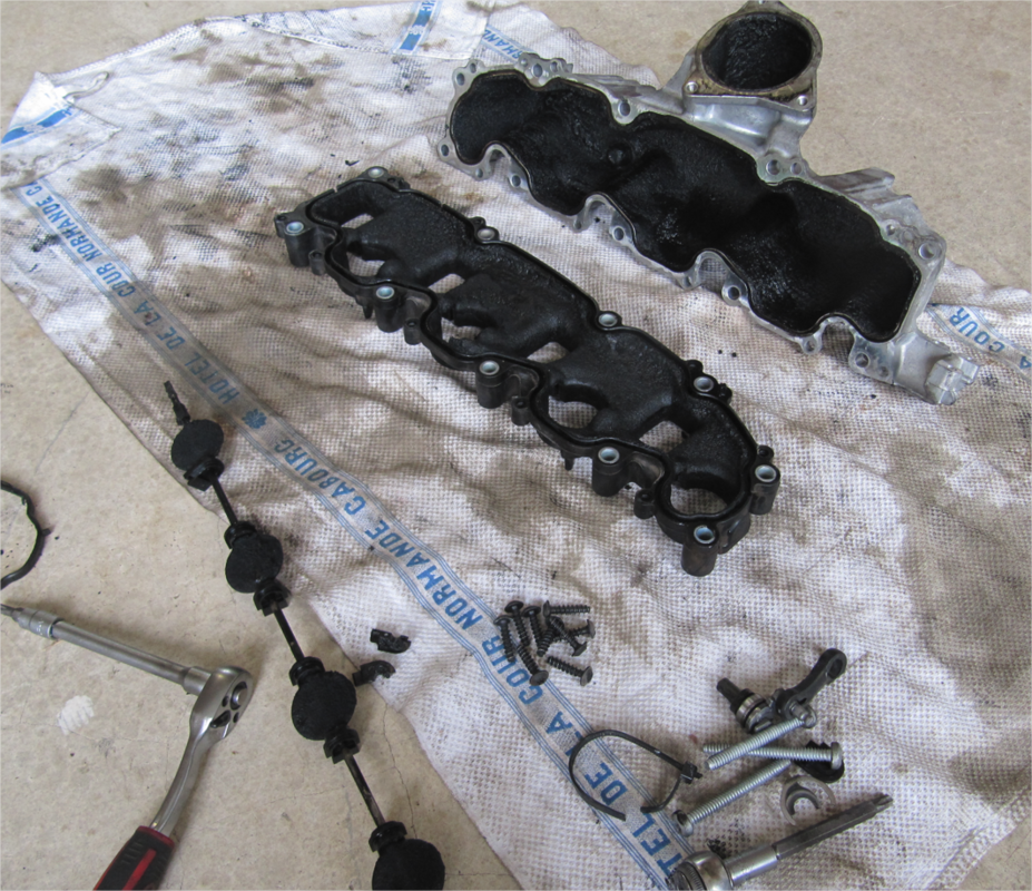

voilà après nettoyage au karcher eau chaude en ayant aspergé avant un peut de nettoyant moteur :
tout est remonté, sauf l'axe avec les volets, le moteur est toujours là, la biellette aussi mais elle ne commande plus rien.

Et à la place de l'axe et des volets, il n'y a rien à remettre pour l'étanchéité?
J'ai vu qu'il existait un kit suite à la supression de ces volets, obligatoire où pas?:
Merci encore, et désolé pour toutes ces questions, je suis novice dans ce domaine.
perso je n'ai pas mis ce kit, j'ai remis le joint d'origine et pour l'étanchéité au bout de l'axe j'ai remis la pièce d'origine sur laquelle la biellette est fixée.
