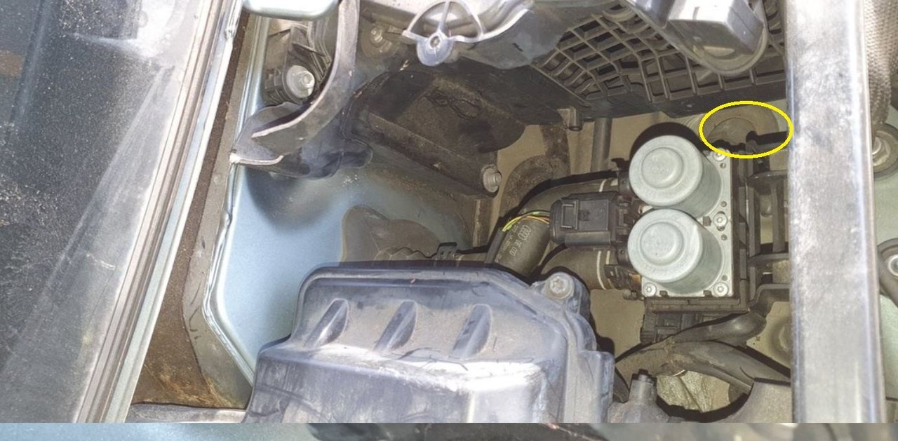

Bonjour à tous.
Quelqu'un sait dire à quoi sert ce trou entouré en jaune, si s'en est un?
Différent de ceux dont vous parlez?
Car sur la mienne, ce trou n'est pas débouchant.
Modifié par caloulou89
Faut que j’aille voir sur la mienne car jamais vu ce petit évent ...
mais vu comme il est placé ça doit être une gouttière d’évacuation
Modifié par Olivier17430

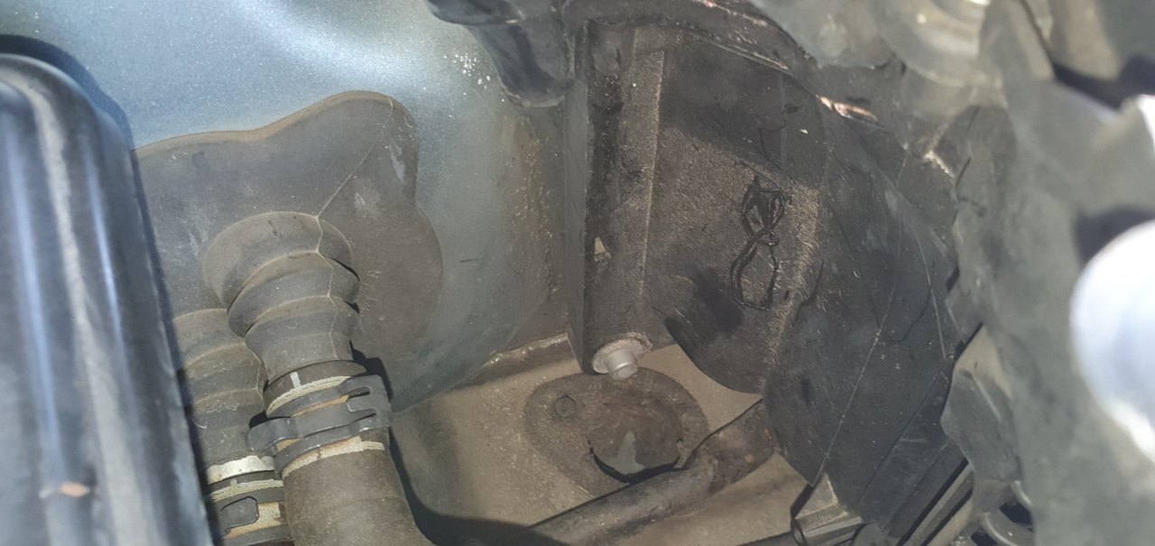

Désolé,
Je me suis trompé sur la position de ce trou sur la mienne.
Je viens de reprendre une photo, désolé de la qualité, c'est dans le noir.
C'est la zone entourée en vert.
