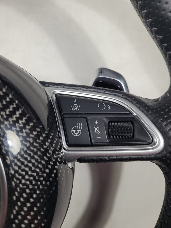

Volant chauffant RS7 (compatible toutes C7) avec airbag carbone / alcantara, entièrement démonté et nettoyé avec les produits coulourlock (nettoyant doux et lotion protectrice)

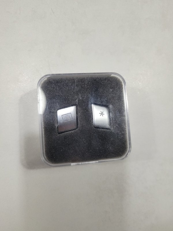

Vendu avec un insert neutre supplémentaire et des boutons en aluminium (jamais montés)
=> 800€ frais d'expédition inclus

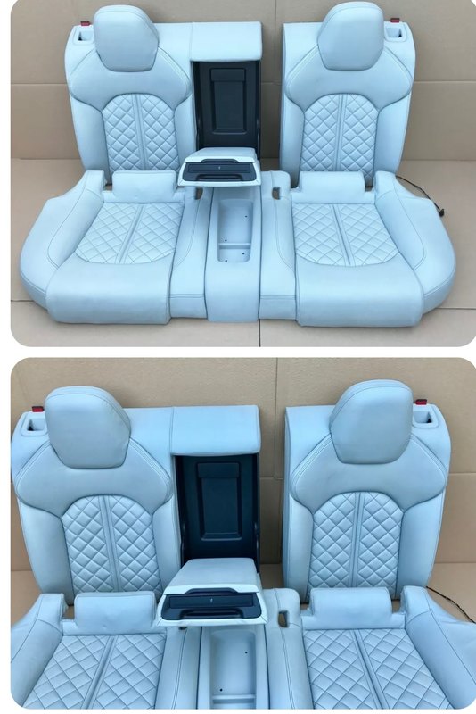

Accoudoirs et protections de genoux en cuir, idem entièrement nettoyés au colourlock
=> 300€ frais d'expédition inclus
